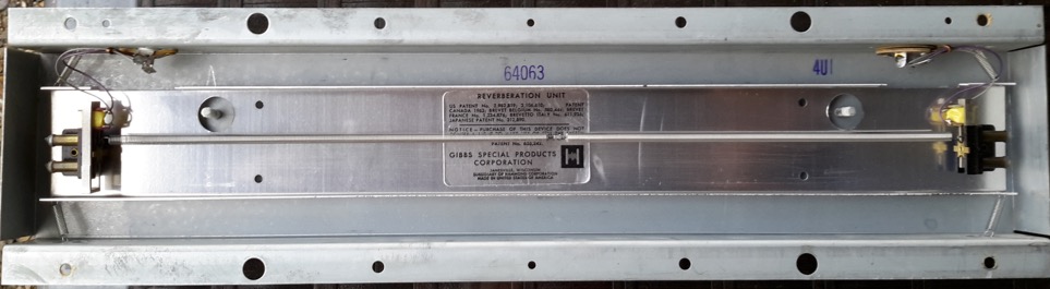

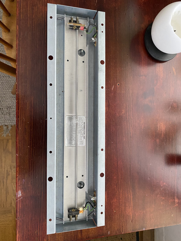

Här kommer en bild.
Jag har monterat bort Fenders sedvanliga papp-/masonitskydd för fjädrarna.

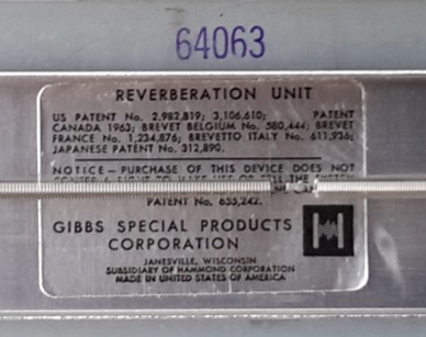

Tillverkare...
13 Nov 2023, 11:48
Joined: 14 Mar 2011, 21:18
Posts: 3025
Post Re: Fender Super Reverb - reverbank med en fjäder
Gibbs har kopplingar till Hammond, så kanske logiskt.
Men att sätta ett reverb med 1 fjäder i en super reverb måste nog vara ett rent misstag tänker jag...
13 Nov 2023, 11:54
Joined: 29 Mar 2014, 18:05
Posts: 2141
Ena fjädern saknas. Det ska vara två på den där. Har en likadan från -67. Synd att ingen (som jag känner till) kan renovera en sådan tank.
