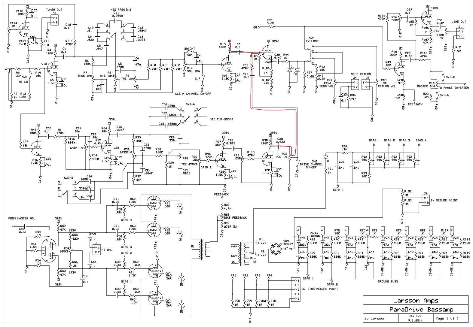

Gjorde en simpel skiss i paint på vad jag menar med att separera jordpunkterna, har gjort som i vänstra exemplet i tron att det skall vara rätt men det blir kanske fel då två rörhalvor delar på samma filterkonding och att man får jordloopar därifrån? I vänster exempel går ju som sagt alla jordar direkt till filterkondingen men i höger exempel går dessa först till jorden för respektivekatodmotstånd. Ungefär så blev det i loopen efter att jag ändrat om, sendsteget fick en jordpunkt som går via kabel till filterkondingens jordpunkt och recoverysteget går direkt till filterkondingen.
Denna skillnaden som jag talar om, vad är rätt och fel?

OK...kan ripplet komma via R33 till galler på V4-A? Kommer från volympot R32. Påverkar poten brummet?
- Ingvar -

Nu har jag tagit en kopia på det senaste schemat. Har ritat en röd linje där du konstaterat att ripplet finns.
Två noder med drivspänningar ingår i denna krets, nod G och nod F (enligt schemat).
Kolla hur mycket ripple som finns längs den röda linjen och på vilka punkter du kan tysta ner störningen.
Den passerar även poten som du nämnde.
nod G och nod F.png [183.1 KiB]

Om jag är helt ute och reser beror det nog på att jag inte får komponentbeteckningarna att stämma trots att det är det senaste schemat.
Har i alla fall gjort ett försök...
Det där är inte senaste schemat :wink: :wink: kolla några poster upp. Vad som ställer till det med mina scheman är att det jäkla programmet numrerar komponenter automatiskt men om man då plockat bort tex en resistor nånstans i kretsen ex R10 så kommer komponentbeteckningen R10 igen nästa gång man sätter in en resistor i schemat och detta gör ju inte saken bättre.
Om du kolla i schemat nedan så finns det inte så mycket kvar och det är så stärkaren ser ut i dagsläget, då jag resonerar så att jag vill få, slutsteg, fasvändare, loop och renakanalens försteg att funka innan jag börjar blanda in distkanalen, line och stämutgång som kan ställa till ännu mer problem. Som sagt kortsluter jag i punkten R1/C6 brummar det men inte i punkten R1/R17/R105 då blir det tyst och ingen skillnad om man kortar R17 som nu faktiskt hänger i luften vilket ju inte är bra men det verkar ju inte vara problemet.
Är ju förbenat konstigt, att jag inte ser någon vågform med skopet på gallret till loopens sendsteg men en hur tydlig och kraftig vågform som helst på recoverystegets utgång. Nu testade jag att koppla loss signalen mellan C6 och R1 470K motståndet så man inte har nån signal från försteget till loopen men det brummar om man inte kortsluter signalen efter R1/R17 minskar lite om man kortsluter bägge motstånden R1 och R17. Det enda som jag hittar i form av rippel på själva B+ linan är nån jäkligt konstig vågform på runt 20kHz och den är väldigt svag 10mV som starkast och den ser väldigt konstig ut på oscilloskopet, den är kraftigare på vänster sida för att succesivt minska åt höger sida på skärmen.
Veta fan vad jag har för problem men det verkar som att loopens sendsteg lik förbenat kan vara boven i det hela, eller?
Här är senaste schemat hur det ser ut.
