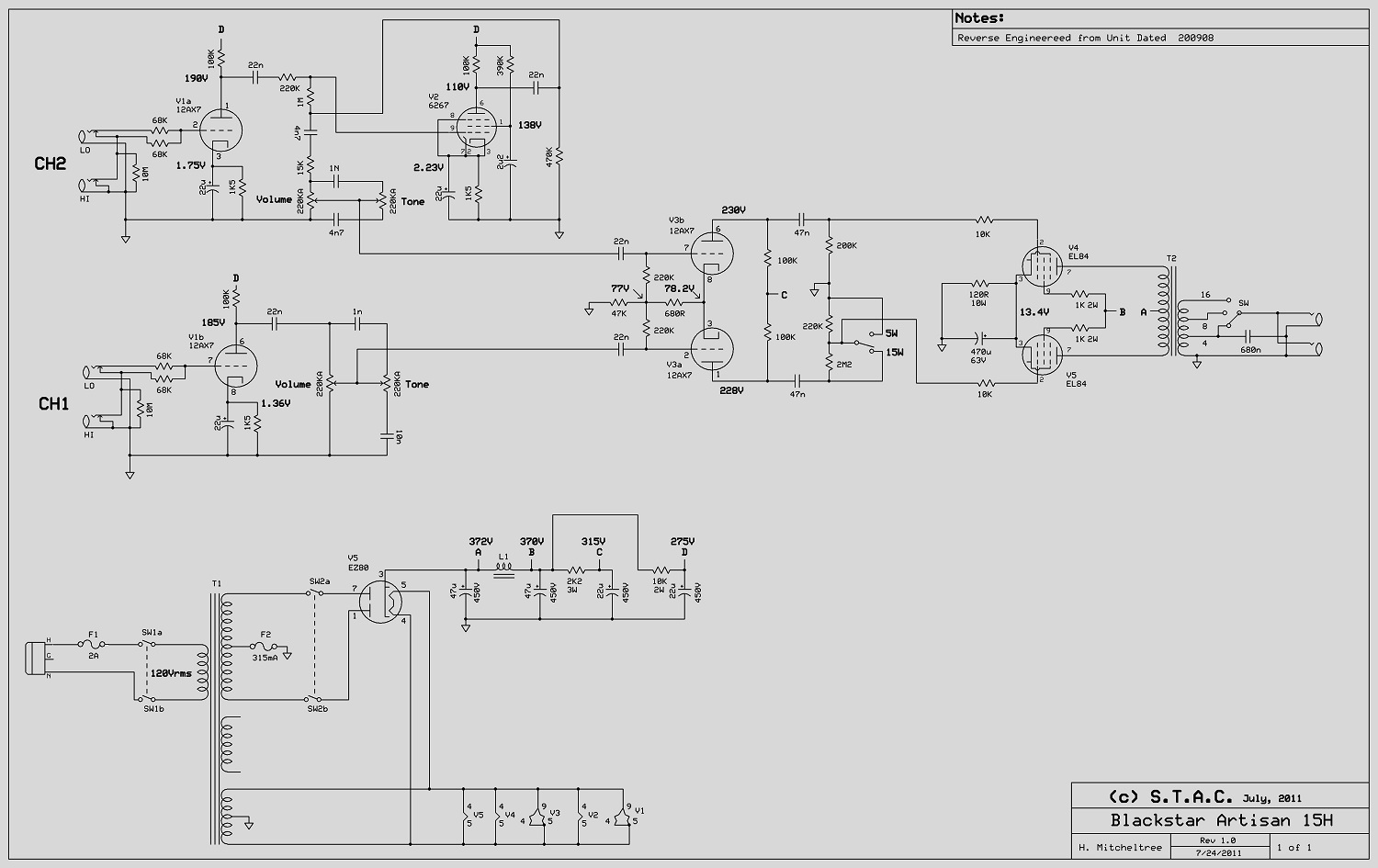

Har haft min Blackstar inlämnad på 4sound för service då den tappade all effekt. Det visade sig att det var ett motstånd som gett sig och som förstört ett rör.
Nu var det ett bra tag sen jag spelad på förstärkaren, den har alltid varit lite hård i soundet vilket den ska vara men nu låter den rusikigt vass och bottenlös.
Den spelar väldigt starkt om man vill men det låter verkligen geting om det, spricker lite grann fast väldigt otrevligt. Lite som en lågvattare med ett litet element kan göra fast bara otrevligt...
Ska enligt fitzpatrick påminna om en vox ac 15.
Skickar med ett schema jag hittat på nätet.
Har även en tråd sen tidigare om ett annat men besläktat problem som åtgärdades av 4sound.
viewtopic.php?f=24&t=63449&p=445113&hilit=artisian+15#p445113
Tacksam för hjälp.
Mvh Jocke
File comment: Artisian 15H

Jocke, kan vara så att din OT har lämnat in, inte helt ovanligt att när slutrör går sönder att även OTn får en del av "smällen"
Ser inget på schemat som indikerar det du nämner.
Ok,
Tack för svar.
Kan man mäta sig fram till den slutsatsen, eller är det bara att skaffa en ny och ersätta?
Vilka specar måste man gå på om man ska hitta en ersättare, borde till ex en sån här fungera som stämmer med effekt och märkt för 2xEL84, fästning osv...
Vad jag har förstått så har kvalitén på trafon otroligt stor inverkan på ljudet...
/ Jocke

Nu har jag äntligen fått tummen ur ock skaffat mig en Hammondtrafo av Sixten på inrådan av amphealer.
Är lite brydd härjar ska koppla den...
Som jag förstår det så ska jag koppla blå och brun till varsin anod på slutröret.
Men hur kopplar jag utsidan så att det blir korrekt med switchen för val av högtalarimpedans?
Eller är det kört med den trafon, måste jag skippa switchen och hålla mig till en fast impedans?

du skall spegla ca 7-8k..så 3-5= 4ohm 2-5= 8ohm..... 1-5 = 12-16ohm...

jag gjorde det enklast för han o koppla in det dvs han kan välja 5:an som Jord... 3-2-1 som 4-8-16 ohm...
blir ju ändå missmatch.... o impedansen är ju inte statiskt.. på en högtalare ... den förändras efter inkommande signal... så 8,4k-10k gör inte så stor skillnad...

Vad gör kondingen på 4ohmsdelen, och varför sitter det bara en där? Antar att det har med den högre strömmen att göra?

en konding kopplad sådär tar bort höga freqvenser på sekundär hmm skum lösning
vore smartare o lägga en konding på 47p mellan anoder på fasvändarn... så slipper du förstärka skiten... (risk för parasitisk oscillation)

Ok, konstigt att det sitter en på bara 4ohms-delen...
Vad innebär parastisk oscillation?

Post Re: Blackstar Artisian 15 Fixad, kanske modda?
Fortsätter på min gamla Blackstartråd ifall någon vill kunna följa hela turen :)
Den fungerar som den gjorde när jag köpte den, och används den på rätt sätt så kan man få en otroligt vacker ton som jag gillar.
Den ju extremt vass i tonen, man får vrida av på tonkontrollen både på förstärkaren och på gitarren, ännu bättre blir den med en bra overdrive milt påställd och en eqpedal. Den senare använder jag för att lyfta lite botten och plocka bort lite runt pappfrekvenserna så blir det ännu snäppet bättre.
Nu till frågorna:
1) Vad är det som gör att den har ljust att den är så vass och lite botten, är det val av trafon eller är det en kretsfråga? Det är säkert en kombination men nog måste det gå att få ur lite mer botten, det går ju på t.ex min champ 600 som är en betydligt enklare krets och klenare trafon osv...
2) Om ni spontant kollar kretsen, vad skulle ni göra för att lyfta mer botten? Vill inte ändra hela soundet, som sagt den låter gudomligt vackert i grunden...
3) Har hört att den ska påminna om en ac15 i kretsen stämmer det?
/ MvhJocke
04 Jan 2014, 16:54
Joined: 28 Dec 2007, 20:55
Posts: 4881
Joppi wrote:
Nu till frågorna:
/ MvhJocke
1. Ser egentligen inget på schemat som indikerar det du nämner , är det lika på bägge kanalerna ?
Sen är ju inte EL 84:or kända för att ha mycket botten, så jämföra dom med 6V6 är ju inte så rättvist ;)
Att den är vass i tonen avhjälper du lättast med en cut kontroll (kolla AC 30) , om du väljer det så tycker jag att 4,7n är för mycket 2,2 eller 3,3n tycker jag gör sig bättre.
2. ibland kan det vara så att en stärkare har för mycket bas som i sin tur är så otydlig att man upplever det som avsaknad av bas, men stärkan i sig verkar välfilterad så jag tycker du inte borde ha det problemet, har du testat annan högtalare?
3. Nä inte mer än dom har samma typ av slutrör, resten är rätt mycket Blackstar original som ser intressant ut, 5Watts switchen var ju cool samma tanke som en "body kontroll" fast den är variabel.
04 Jan 2014, 22:51
Joined: 03 Jan 2008, 13:12
Posts: 438
Location: Mariestad
Amp Healer wrote:
Joppi wrote:
Nu till frågorna:
/ MvhJocke
Hej tack för välformulerat svar!
1) Det är lika på bägge kanalerna, Cut control låter intressant, får kolla in det. Min Mesa TA-30 har en cutoff som är extremt användbar...
2) Har testat andra element, både med 4x10 och en annan 12:a. Gör viss skillnad, men inte stor. Original sitter det ett V30 i, lite lustigt val med tanke på karaktären på förstärkaren.
3) 5Watts switchen är bra, gillar faktiskt 5wattsläget mest....
/Jocke
04 Jan 2014, 23:17
