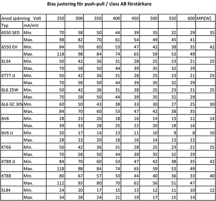

quote="surfbrother"]Har en bias probe och fattar hur jag ska ställa in bias, men hur räknar man ut vilken strömmen som ska gå genom slutrören? Kan någon vänlig själ förklara vilken spänning man ska mäta och hur man räknar?[/quote]
Även om Racings ellära är korrekt så är det nog inte alla som hänger med i denna förklaring.
Kanske kan denna tabell då vara till hjälp.
Mät först anodspänningen och sätt därefter din mätare för mätning av mV.
Mät på bias-proben och justera värdet enligt tabellen.

Den vill inte komma med av någon anledning.
Hur bifogar man en pdf-fil?

Ja jag skickar tabellen. Störigt att jag inte kan få den med här. :(
Provar med en JPG-fil

Ska 6V6 av JJ ställas lägre än vanliga 6V6? Varför? :?:

Nej, tror det är fel i den tabellen. JJ's 6V6 är 14 wattare. Liksom 6V6GTA. Och äldre 6V6 brukar sägas vara på 12 W.
