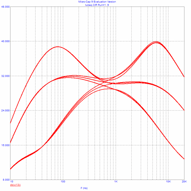

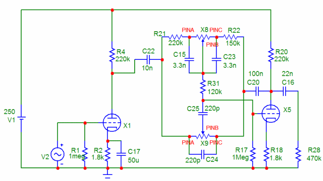

R24, R25 bestämmer bara max boost och cut. 100k trimpotar i serie med dessa går bra.
C11, C12 skall var lika, ju högre värde desto lägre i frekvens börjar baspoten påverka
C13,C14 motsvarande för diskant. Inga trimpotar där. Man kan labba med värden på c.na här.
Så här funkar EQ med värden enligt schemat. db på Y-axeln, frekvens på X. Finns en del att göra 8)

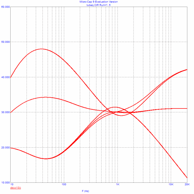

Men den går att få ordning på. Det blir det så här t.ex.

Apropå avsaknad av brum trots den här placeringen av trafos. Kärnornas mittpelare är parallela. Funkar om kärnan är packad och hoptryck så att läckfälten blir små. Vrid de båda 90 grader så kommer brummet...
Vad gäller BNKD-EQ, den med 2 pucklar när Bas och Treble står på max och 1 bred puckel med rattarna på 0. Så här ser kretsen ut. (BNKD-EQ = Baxandall_Niemand_Dromedar_Kamel - EQ)
Potentiometrar är 1M LIN, vissa asymmetrier är för att kompensera för icke oändlig råfärstärkning och drivstegets utimpedans på några tiotal kOhm. F.ö. har jag hållit mig nära originalvärden enligt schemat.
Nu får du ta fram penna och rutpapper och ritar scheman själv. Detta är den sista femtielfte uppmaningen. :evil:

Mhmm... Dagen har varit intressant. Som fan. I jakten på ljud så vart det mkt riktigt en Baxandall då,med påföljande byte av pottar samt ren "hardwire" av nätspänningen,iom att brytaren sitter inbyggd i diskantpotten original.
Lärdom?
Ja. Utan tvekan. Kanske framför allt i måtto hur mkt känsligare den är för komponentbyte än en James. Skillnaden är verkligen stor,och givetvis dessutom dynamisk i det ifall man då varierar mängden feedback.
E ju 1a ggn jag ger mig till att utmana en Baxandall och jag är om ngt full av respekt inför arbetet som lett fram till att den en ggn i tiden tog form.(Har då sprungit på dem förr...men aldrig tatt i dem så att säga)
Men. (det finns alltid ett sådant inte sant :mrgreen: )
..det blir gärna FÖR bra. Man kan svepa sig trött i kontrollerna och det är som att de olika sweetspotsen aldrig tar slut. Det finns HELA TIDEN ngt nytt att upptäcka bara genom att ratta på skrotet,å se där blir det lite till en existensiell fråga för min del.
Varför?
