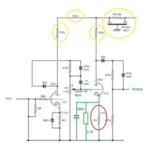

Jag lägger upp en bild på hur jag ungefär hade tänkt mig från början, då baserade jag CLEAN-kanalen på Marshalls schema, och jag har egentligen bara bytt ut coldclippern mot ett vanligt gainsteg för att få mer amplitud utan att skapa distortion. Det är så pass mycket stulet från Marshalls schema att man kan skämmas, och det går inte att påstå att jag "uppfunnit" nåt själv här. :-)
I gult har jag markerat PI-filtret, för jag är osäker på om jag kan hämta B+ från samma filter som LEAD-kanalen, eller om CLEAN ska få ett eget PI-filter "bortom" dagens sista PI-filter i kedjan. Och behöver kanske Anod- och Katodmotstånd kanske justeras pga lägre B+ efter detta filter iså fall...?

1.Jag kollade lite snabbt och ser att Gunnar valt de mindre avkopplingskondingarna på 22nF,
samt gjort (minst) 2 ändringar.
2.Dels har han minskat motståndet från 470k till 68k före gain-poten, vilket borde göra att gain "går till 11" istället för till 10. :-)
3.Sen har han (motsvarande ?) minskat på katodresistorn i coldclippern så att han minskar på missmatchningen i arbetsområdet på V1b, och det kan han kanske ha gjort för att anpassa sig till den högre signalen som kommer in på styrgallret i V1b.
Jag är för oerfaren för att kunna säga hur han tänkt, men jag ser vad han har gjort, och modifieringen är värd att jämföra med original.
Sen tycker jag att Bassmans CLEAN kan vara väl värd att testa. Om jag får tag på en faceplate för 2210 så finns ju redan uppmärkt för GAIN, TREBBLE samt BASS fär ren kanal.
4.Intressant med Fendern är att tonstacken ryms mellan V1a och V1b, utan att man behöver blanda in en katodföljare.
5.Jag lägger upp en bild på hur jag ungefär hade tänkt mig från början, då baserade jag CLEAN-kanalen på Marshalls schema, och jag har egentligen bara bytt ut coldclippern mot ett vanligt gainsteg för att få mer amplitud utan att skapa distortion. Det är så pass mycket stulet från Marshalls schema att man kan skämmas, och det går inte att påstå att jag "uppfunnit" nåt själv här. :-)
6.I gult har jag markerat PI-filtret, för jag är osäker på om jag kan hämta B+ från samma filter som LEAD-kanalen, eller om CLEAN ska få ett eget PI-filter "bortom" dagens sista PI-filter i kedjan. Och behöver kanske Anod- och Katodmotstånd kanske justeras pga lägre B+ efter detta filter iså fall...?
1.Nej det har inte mer tvärt om , orginal är det 470 K och 470 P efter första steget och kondingar i serie minskar värdet. Kanske du misstar dig på n och nf ? Varken Marschal eller Gunnar skriver " korekt" Nanofarad ,som bägge syftar på skrivs nF. Om det var det du tänkte på ?
2. Mja,,,ta bort kondingen ger större frekvenser att pasera, och sänka motståndet ger inte så mycket gain, dock mer diskant och nog orsak till kompensera för det med mindre värde.
3.Minska från 10k till 4,7k ger mer gain.
4. Det är lätter att nämna stärkar med katod driven EQ än räkna upp dom som har EQ efter första steget. Alla feder BF och efter har EQ efter första steget och en uppsjö av många andra stärkare.
5. Att ha så lågt värde på kondingen på bägge stegen kommer ge lite bas.
https://www.ampbooks.com/mobile/amplifi ... alculator/
6. Nu vet jag inte vilket rent ljud du är ute efter? Men vill man ha rent ljud med headroom ? Då är det bätter att högre B+ på rent ljud.
12 Apr 2024, 19:03

Amp Healer II wrote:

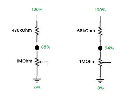

Jag ser att jag dragit fel slutsatser både här och där.
2: Här missade jag att Gunnar tagit bort en kondensator, den som utgör ett högpass-filter parallellt med 470 kOhm på Marshallschemat. Men jag vill ändå visa hur jag tänkte:
Jag stirrade mig blind på de två seriekopplade motstånden som tillsammans utgör en spänningsdelare. På Marshallschemat är det 470k i serie med 1M poten för gain.
Om man vrider upp fullt på gain-poten så får man ca 68% av signalen mätt från Jord och över båda dessa motstånd. Om man då byter ut 470k mot 68k så får man rimligen en högre signal, ca 94% av signalen. Därför tänkte jag att det blir högre signal in på gallret från potens löpare vid fullt pådrag, och kom då på liknelsen med filmen Spinal Tap och "...this one goes to eleven..." :)
Men jag kanske snubblar på att 470k-resistorn är en del av ett högpassfilter, medan 68k endast är ett seriemotstånd, eller nåt annat som jag missat i resonemanget.
Jag antar att "resistansen" eller impedansen kanske ser olika ut beroende på vid vilken frekvens man mäter den.
Så tänkte jag i alla fall, i ett försök att förstå hur det hänger ihop, jag har säkert fel nånstans i mitt resonemang, och tackar för ditt tålamod med mig :) . Bifogar en teckning nedan.

Mitt hemsnickrade, Marshall-stulna, schema var bara mitt första tafatta försök att skapa något över huvud taget.
Nu fick vi ett diskussionsunderlag, och jag såg snabbt med Owes länk att ni båda har alldeles rätt om katodvärdena.
Skulle det behöva testas med ett rör till så finns ett (till) redan monterat på chassit från original, och som inte används idag.
Jag tror att en bra idé kan vara att följa Gunnars schema rakt av när det gäller CLEAN-kanalen. En lite ändring kommer nog att bli oundviklig, för jag vill ha en master för båda kanalerna, och då krävs en LEAD-master också för balansen mellan dem. Så i princip blir det en Master tillagd mellan den punkt där CLEAN ansluter, och fasvändaren, och den master som finns på schemat idag blir en LEAD-Master. (Om man vill spela på cleankanalen utan Master så är det ju bara att ställa Mastern på fullt, tänker jag.)
Sen har jag nog inte lika hög B+ att tillgå i min Marshall som schemat vill ha, och jag är oförmögen att förutspå konsekvenserna av detta än så länge, men jag testar att bygga nåt nu så vi kommer nån vart praktiskt också. :-)

En måttlig avvikelse i B+, allt annat lika, gör nog mycket lite skillnad annat än i "headroom". Man kan ju välja att inte göra en lång filterkedja med många steg, utan grena av från första eller andra filtersteg för nån del av förstärkaren, då blir det inte ett så stort ackumulerat spänningsfall.
16 Apr 2024, 10:02
Joined: 18 Aug 2011, 14:04
Posts: 137
Location: Eskilstuna
Post Re: Bygga clean channel till Marshall 2203
Smart! Då ska jag grena av lite tidigare. På så sätt adderar jag inte CLEAN-kanalens strömförbrukning genom ALLA PI-filtermotstånd, som skulle ha ökat spänningsfallet i vart o ett av dessa steg.
Tack för det tipset! :-)

Jag gör alltid så här när det kommer till kanalmasters. Det finns givetvis olika vägar att gå. Men att ha en master efter varje kanal innan loopen gör att man får möjligheten att justera nivån ut från loopen. Sen har man en helhetsmaster efter för den slutgiltiga volymen. Då kan man justera in precis allt till perfektion (En mod på en jet city jag gjort i schemat)
https://drive.google.com/file/d/1i6xMY3 ... sp=sharing
