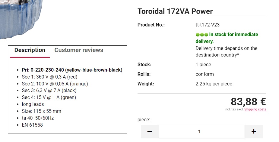

Tack för tipset Owe!
Jag hittade en som är "skräddarsydd" som en Marshall, men det står "50 Watt" och mitt projekt är en 2203 (100 Watt) så jag funderar på denna denna istället:
https://www.tube-town.net/ttstore/en/toroidal-172va-power-10114.html (Bild finns också längst ned)
Visst räcker väl 300 mA som B+ ström för 100W? (Jag har kanske tänkt mig att använda nån av de extra socklarna för ECC83 till att eventuellt skapa en clean-kanal i framtiden.)

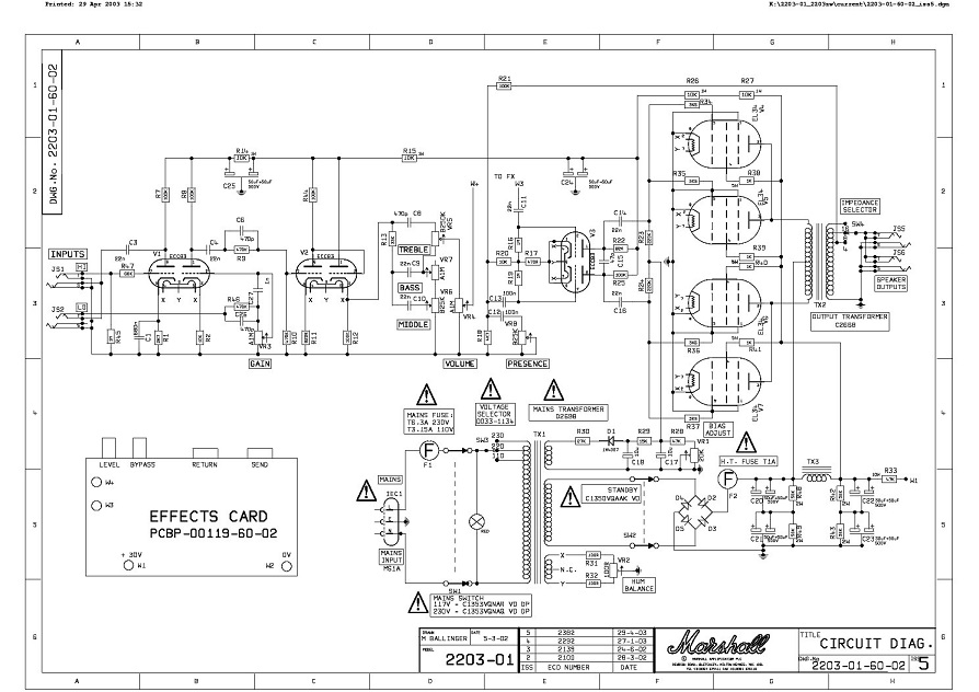

Jag ska nedan försöka skarva in schemat som verkar mara helt korrekt med mitt kretskort.
För övrigt är det mycket uppskattat att ni kommenterar och ger tips! Tack! :-)
//Mattias

… jag tänkte så här, angående min fråga om 300 mA räcker för mitt projekt i inlägget ovan:
Trafon levererar 360 VAC på B+lindningen
Toppvärdet obelastat blir 360 x √2 = 509 VDC (minus nån Volt i likriktarbryggan) men det kommer att sjunka så snart vi belastar lite…
Om slutstegsrören på full gas drar 4x 25 Watt så är det ju 100W totalt. 100W / 509V = 196mA
Men sen har vi ju fasvändaren och rören i Pre amp som drar sitt strå till stacken också. Och tonstacken.
Lite marginal vill man ju ha också, men inte drar väl de sistnämnda förbrukarna 100 mA? Inte ens om jag ansluter ett rör till i framtiden för t ex en clean-kanal?
Det ligger ett kort för effekt loop här också, men om det ska användas i framtiden så finns en lindning till på 100V 50mA som kanske kan driva det, så slipper man belasta B+lindningen.
Är ovanstående rimligt resonerat?

Tack Johan,
efter att ha funderat på ditt inlägg en stund så inser jag återigen att ju mer man lär sig, desto bättre inser man hur lite man kan.
En snabb koll på TT och hur de trafos som är för 100 Watt är "ratade", ger en bild av hur många VA som krävs, och det stämmer rätt bra med det du säger. Även om man (jag ) inte klarar av att räkna på det, så är det lätt att se ATT det är så. :-)
Jag misstänker att detta är vad jag behöver:
https://www.tube-town.net/ttstore/en/hammond-290hz-power-for-marshall-jcm-800-jmp-100-watt-laydown-version.html
Tack för din input! :-)

Ja, dessa 2205/2210 ändrades så vitt jag vet en hel del under resans gång. Min 2205 (tillverkad 1989) har ett ECC83 mer än de tidigare varianterna t ex.
De två största "problemen" man brukar nämna är ett (litet) läckage mellan clean- och lead-kanalerna, samt att signalen är alldeles för låg i loopens SEND pga att mastern sitter efter tonstacken men FÖRE loopen. Normalt sätter man Mastern efter loopen.
På 4210 har man satt en PPINV-master istället (detta syns på de två scheman du länkat till), och min 4210 saknar Precence-pot, alltså, det har aldrig funnits nån.
Att renovera upp den till original 2210 hade varit min första tanke, och jag får nästan en tår i ögat varje gång jag tittar på den perforerade fronten med alla extra borrade hål där. Tyvärr är original faceplaten för fronten borta, den fick jag inte heller med, och den är ersatt med en plexi 2203-faceplate. Personligen tycker jag att borstad mässing är snyggare, men jag misstänker att jag är rätt ensam om det på det här forumet.. :-)
Men framför allt så följde original PCB inte med när jag köpte den, det satt redan ett ST-1-kort (2204/2203, gjort för effekt loop) i när jag tog över projektet, och jag har en JMP 2203 också som låter jättebra, så jag tänkte att vi börjar med att bara göra klart vad förra ägaren påbörjat.
När jag köpte den så saknades kondingar och choke, men allt utom den nya PT:n (som är beställd men dröjer några veckor till) är nu på plats, och jag var precis på väg att starta upp den när jag påbörjade den här tråden.
Min plan är att sedan komplettera med en clean-kanal och en loop, jag har ju nu två tomma socklar över för ECC83 som är som gjorda för detta, och sen har jag ju faktiskt skapat ungefär samma idé som 2210, d v s en trevlig lead-topp med clean channel och loop.
Jag har tittat lite på att göra en clean-kanal av ett helt ECC83 utan några särskilda finesser (jag har tänkt mig ha med en GAIN-kontroll, men ingen tonstack) och det blir nog en tråd om det så småningom med för att få tips och synpunkter från er som har erfarenheterna jag saknar. Bl a har jag funderingar på var jag lämpligast jordar ned signalen på den pre-amp som momentant inte används. Och det lär nog behövas samma konfiguration som på 2205/2210 med en "Volume" för leadkanalen före Master för båda kanalerna.
Mvh Mattias
Mvh Mattias
Nu är det kanske mer Marshallaktigt du tänkt dig, men en variant vad gäller cleankanal är att inte alls blanda in den med mastervolymen, då blir den verkligt clean, Dvs rätt på slutsteget, en volym på kanalen. Om du tittar på en Fender Normalkanal så är det modell som funkar bra. Någon form av tonkontroll är väl iofs trevlig? :)
Vad gäller jordning av signal så brukar jag jorda vid volymen helt enkelt. Då med optokopplare.
/Lennart
