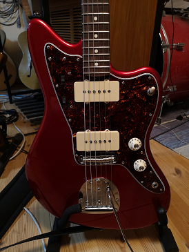

Så, då är ombyggnaden av Jazzmastern klar, så när som på ett fellevererat stall. Jag kan ju utan större problem använda det gamla så länge.
Har alltså bytt ut plektrumskyddet till tortoise från svart, bytt mikar till Lollar -58 och monterat in en rhythm-krets. En himla massa kabel med andra ord.
Dvs ljudmässigt låter det vintage, utan dess svagheter, enkelt uttryckt. En Fender American Modern Jazzmaster...
En tanke kan vara att ha 500 kOhm-pottar, eller så backar man av något på tonkontrollen, det är en rejält bright gitarr nu. Ska bli kul att spela "Sleeping my day away" i morgon med gubbarna...

Tack för de positiva omdömena!
Shoegazers Anonymous wrote:
Vad blev det för stall till slut?
Än så länge är det originalstallet, dvs ett Mustangstall med 9,5 " radie och 56 mm string spacing. Jag vill ha 52-53 mm spacing.
Jag beställde ett sådant här https://www.customworldguitarparts.com/default/jaguar-jazzmaster-upgrade-bridge-chrome-9-5-radius.html
Men fick något som är snarlikt men har typ 71 mm mellan stolparna, det passar med andra ord inte.
Jag har skickat flera bilder, med stålskala bredvid, på att stallet inte går att få i med mera men de har än så länge inte godtagit att de kan ha gjort något fel. Förstår att det finns en massa nötter där ute som inte vet vad de håller på med, men jag inbillar mig att jag gör det... :oops:
Det senaste var att det inte skulle gå att ha nylonbussningarna i stolphålen kvar, men det är ju ändå samma cc-mått...
De föreslog ett annat stall, och det är det som jag redan har. Påpekade att de kan ju jämföra med det stallet och se ifall det verkligen är samma cc...

Det är två mikar framför lådan, en gammal Shuremik och en stor kondensatormik. Och sedan in i ljudkortet och in i Cakewalk. Ingen mastring eller processing över huvud taget.
1 Megspottarna kan man fundera på, det satt 500 kOhm i original med de gamla mikarna och det blir ju lite rundare. Ljudet är i verkligheten klarare i "rummet" som det heter numera än på inspelningen. Lite förvånande med tanke på kondensatormiken.
Jag kan väl säga att det finns en del förstärkarkonstruktioner som ofta har kombinerats med JBL-högtalare, och då tänker jag främst på Vibratokanalen i en Fender. Den kanalen är väldigt vass, och därav har de högtalarna fått dåligt rykte. De är väldigt exakta, inte förlåtande ett dugg, så på det sättet kan de upplevas som vassa.
De vassa delarna har jag tagit bort i förstärkaren, och gjort en del annat kul som med de saker jag har låter bra i mina öron. :)
/Lennart

Den här artikeln om pottar på JM är ganska intressant.
Inte så mycket mickarna som gjorde att de fick till det i slutändan...
Provade själv i en bright JM som hade 1M och bytte till 250k, men det blev inte bra. Provade sedan 500k och det var bra, men jag kom fram till att 1M ändå var bäst i slutändan.
https://www.lollarguitars.com/blog/2018/06/the-mystery-of-the-59-jazzmaster-tone/

Nu är det 9,5" radie på greppbrädan, vilket jag är nöjd med, även om 12" hade varit ännu bättre. Det kan ju ha varit en 7,25" radie på din gitarr? Då blir det ju inte enkelt att bända. Sedan har jag för min del inga problem att bända på gitarrer med svaj, men en god vän får smått ångest om det är svaj på, just av den orsaken. Så det är ju olika hur man uppfattar det. Sedan är det höga band på gitarren, har inte sett den modellen tidigare, men då blir det ju enklare att bända.
nu är det ju olika respons mellan olika gitarrer, jag upplever denna gitarren som väldigt ljudlig akustiskt, mycket strängljud, och "snap". Funderade på om det kan vara plektrumskyddet etc, men det är ingen skillnad om jag dämpar plekan med handen. Det låter lika mycket ändå.
Tack för info! Ja, det är dessutom Lollarmikar jag satt i. Jag tror att jag tänker som du, det är bättre att kunna dra på diskanten om man vill, än att inte kunna. Jag har tonkontrollen på 7-8, då försvinner det lite obehagliga ljudet.
