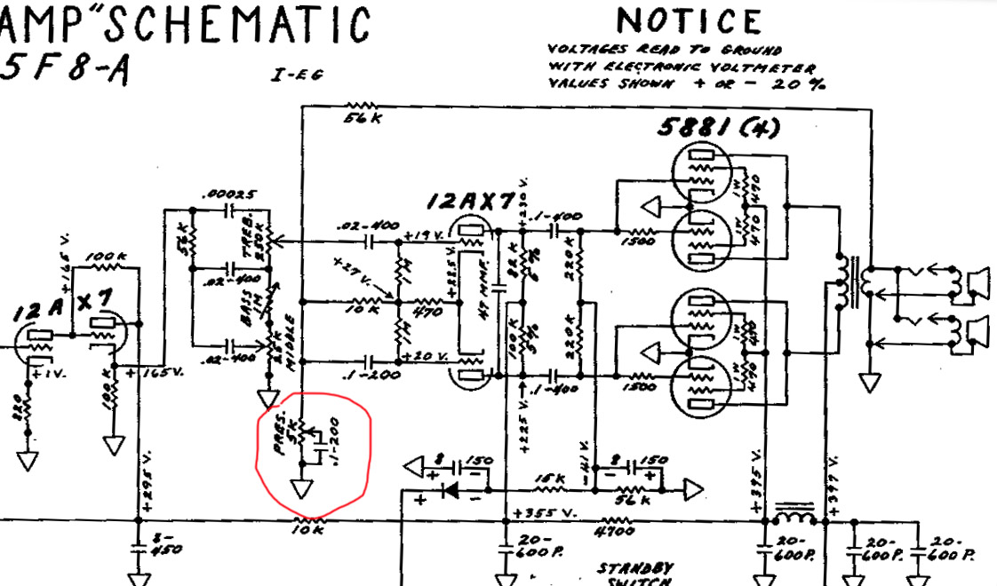

Varför får jag, i denna krets, ett skrapande ljud i högtalaren då jag vrider på Present kontrollen?
Tacksam för hjälp.

Någon får gärna komma in och idiotförklara mig men beror inte det på presencekretsens utförande i det här fallet med spänning som ligger
över potentiometern hela tiden?
Du borde väl ha ca 9V där men kolla för säkerhets skull så det inte blivit fel motståndsvärden och ännu högre spänningar.
Men annars skulle jag gissa att lite "crackel " just när man skruvar är helt normalt.

Skrapet är anledningen till varför man började koppla den så här i stället. https://el34world.com/charts/Schematics ... r_1988.gif

Tack för tipset! Så får det göras i stället.

Sen skulle man ju gärna vilja ha en omvänd log till kopplingen men det står inte att finnas. För eget bruk kan man ju bara ta en log och ha omvänd rotation på boosten. Kommersiella produkter vill man ju dock ha max presence på 10...eller om den goes to 11.

Tips: Banzaimusic har både 5k och 25k REV log.
http://www.banzaimusic.com/Alpha-16mm-PC-Straight/
