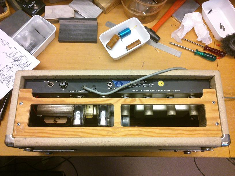

Jag har själv haft nöjet att se över och fixa upp en blond tolex Bassman topp med 6G6-B-kretsen. Den hade mycket riktigt en utbytt nättrafo, till en okapslad typ med den för svenskt 50- och 60-tal så vanliga termosäkringen på primären, i form av en fjäderbelastad, vid viss temperatur smältande metall (tenn?)-klump, som bryter primären vid hög temp.
Jag har tyvärr förlagt mina labbanteckningar, så jag kommer inte ihåg om jag gjorde någon dateringsundersökning m.a.p. på komponenter, potar, kondingar, etc, men min minnesbild är att det var en –64. Bassman 6G6-B-kretsen tillverkades fram till augusti –64, då den ersattes av BF Bassman med AA864-schemat. Noterbart på exemplaret jag jobbade med var att Fenders egen backplate ersatts av en uppenbar prototyp-backplate av plast, med Hagströms märkning och texter på.
Jag har även som hastigast kikat in bakom en blond Bassman på Hellstone på Götgatsbacken, och den hade samma sorts trafo och plast-backplate.
Varför byttes då PT:n ut av Hagström? Jag tror dels att det kan ha varit enklaste (och billgaste) sättet att kunna importera ett mindre antal enheter för att ”komma igång” med en import, d.v.s. det kan ha varit enklare att göra så här än att få tag på Fenders exportversion av trafon. Men nyligen fick jag en ledtråd till, av en person jag träffade på SP när jag var där för att prova elektronik. Det ska tydligen ha funnits en elsäkerhetsbestämmelse fram till någon gång på 60-talet som inte tillät kapslade nättransformatorer, typ Fenders. Så möjligen hade Hagström inget val.
Annat jag lade märke till vara att högtalarutgången var märkt 16ohm/25W. Eventuellt ska det finnas en skröna som påstår att dessa Hagströmare var tvungna att bli nedtrimmade till max 25W p.g.a. någon viss bestämmelse. Men, utgångstrafon var ialla fall Bassman standardtyp för aktuell tidsperiod, 022871/125A13A, och jag kontrollmätte den för säkerhets skull. Jo, den var lindad för typ 4k pri, 4 ohm sek. Detta i kombination med den utbytta nättrafon, som var lindad primär för 220V, vilket med dagens 230V styvt i väggen, gav runt 520Vdc på första ellyten och den lämnade lätt 50W ut i 4 ohm. Så ingen nedtrimmning alltså. Så varför 16ohm/25W på backplaten? Ja, det var kanske det som var sättet att komma runt någon viss bestämmelse…
Lite kort om säkringar. Fenders original primärsäkring på 3A, värdet som sitter på deras 110V-maskiner, satt kvar och var fortfarande märkt 3A på backplaten. Hagström glömde visst räkna om detta till 220V-nivån… Men det fanns ju förstås en backup i form av smältsäkringen :) . Inne i maskinen fanns en säkringshållare tillagd som säkrade av anod-matningen efter likriktaren. Har för mig att den låg på 315 eller 400mA, eller ditåt.

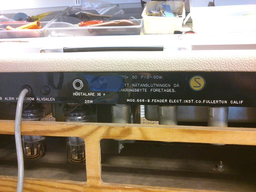

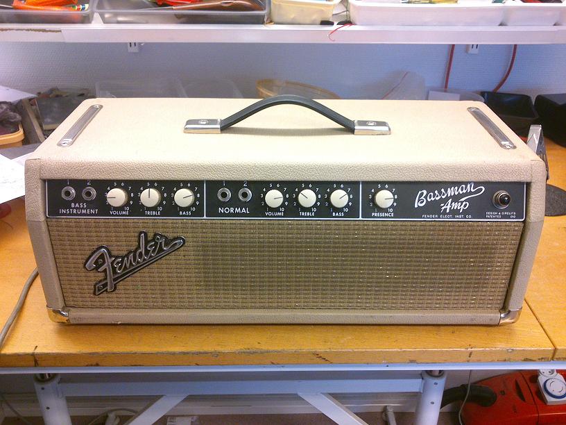

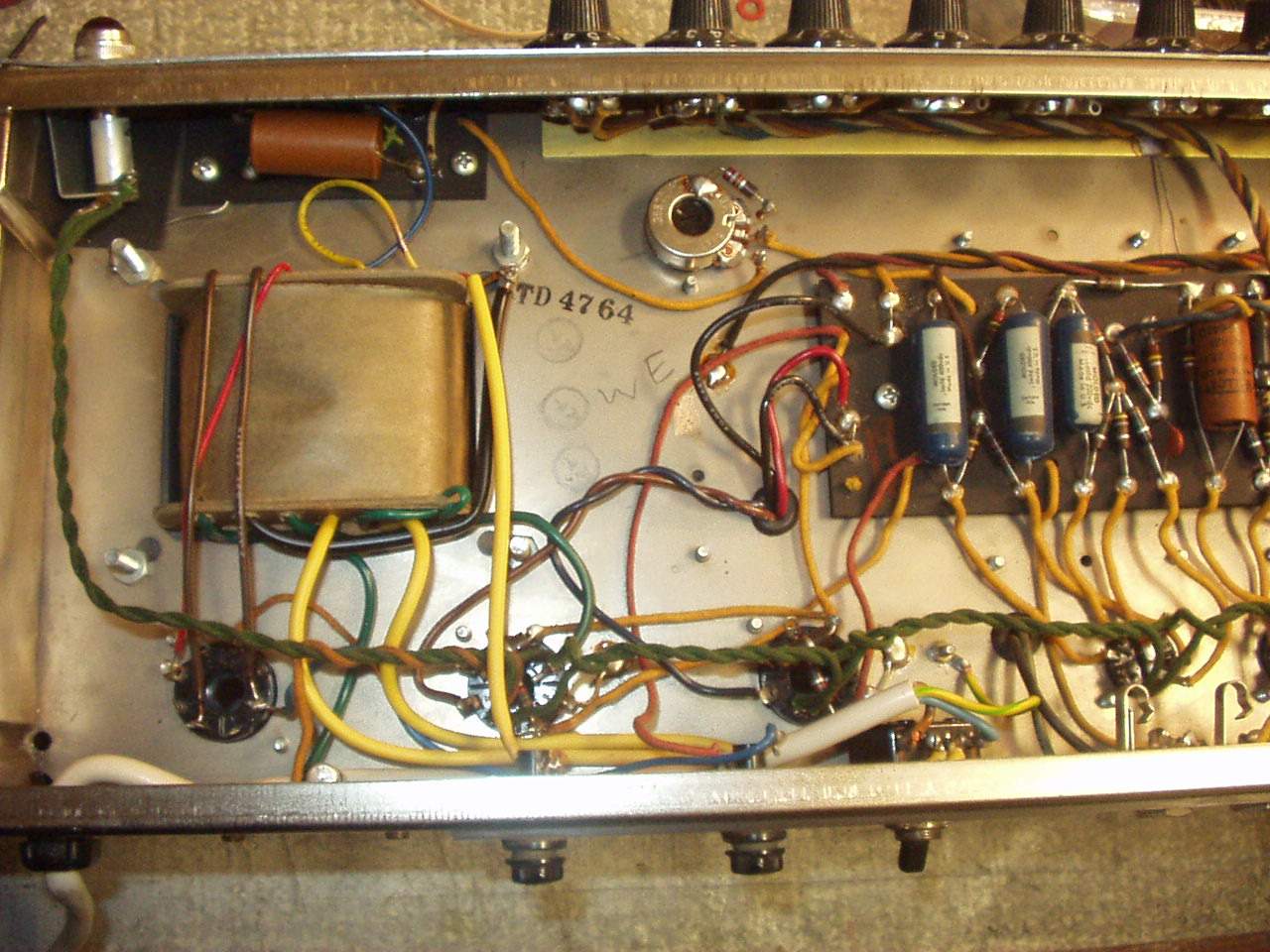

Jag hade en på besök i februari. Samma bakpanel o.s.v. som i beskrivningen ovan. Jag ska kolla om jag har några noteringar om spänningarna i den. Ett gäng bilder har jag i alla fall. Den var i mycket fint skick.
/Sixten

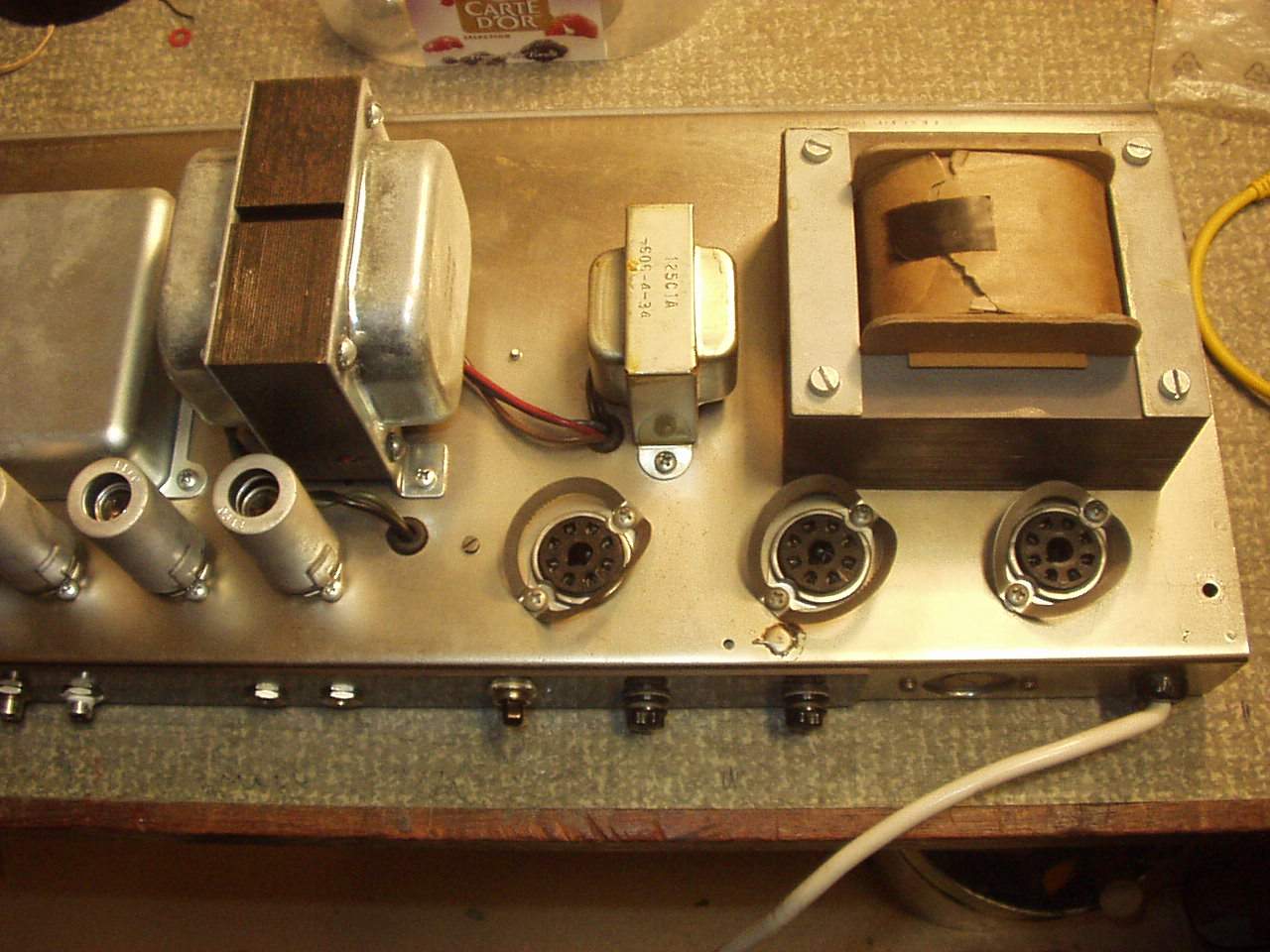

Det handlar om en BFSR från -64 och två från -65 som jag meckat med. Okapslade trafos, men ingen smältsäkring på dem. Bilder från -64:an.
Den första 65:an satte jag i en zener-krets för att sänka B+ och lindade av ett varv på båda glödströmslindningarna. (För de som var med på Planket-tiden, så var det den som Nenne i Sandviken hittade på återvinningsstationen.)
Den andra 65:an fick en Hammond 373BX med gott resultat. 64:an fick en ersättningstrafo från GMF, en Mojo skulle jag tro.
Enligt mätningar jag gjort på åtminstone två av dem, så blev det rätt spänningar i förstärkaren med en nätspänning på inte mer än 210V. Så de har alltid varit lite "hotta".
En 66:a Deluxe Reverb, med samma typ av trafo, hade inte alls lika mycket förhöjda spänningar, så den sitter kvar utan åtgärder. Ger väl några extra Watt kan tänka.
Jag har inga uppgifter om när man monterade dessa transformatorer, bara dessa praktiska exempel.
Pc250240.jpg [165.26 KiB]
Pc250244.jpg [125.13 KiB]

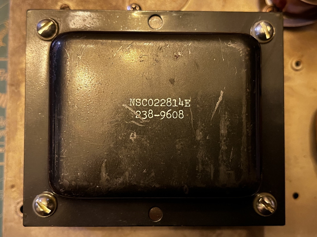

Nu drar jag upp en till uråldrig tråd till ytan. :) Har en sen -62:a Bassman på ingång (kanske) med Hagström PT. Den mäter 441 VDC på anoden och 6.1 VAC på glöden. Lite högt alltså på anod och lite lågt på glöd med andra ord, men "in the ballpark". Det står 6g6-A på bakpanelen (samt 16 ohm/25W...), men kretsen verkar vara 6g6-B enligt ägaren.
Här ser ni en bild på nättransformatorn. Känns koden igen? Är den original från Hagström?
Siffrorna 022814 känns ju igen iaf = 125P7D Bassman etc
NSC skulle kunna vara New sensor (electro harmonix)
238 torde vara tillverkaren Thordarsen-Meissner så det gissar jag talar emot något från Hagström väl?
Resten är väl datumkod (år o veckonr kanske?). Men det finns säkert någon med bättre koll.
Så min gissning är en eftermarknadstransfomator från New sensor som de i sin tur låtit tillverka hos Thordarsen

Obi wrote:
Tack! Är Thordarsen-Meissner hyfsat bra tillverkare tro?
Ingen aning faktiskt men en amerikansk tillverkare som varit igång sedan 1895 känns ju inte som en firma som sysslat med fuskjobb :P .
Den är säkert gjord enligt konstens alla regler men sedan är det väl deras kund som bestämmer kvalitén på transformatorstål etc.
Om den inte blir onödigt varm, ger rätt spänningar och inte vibrerar/surrar så skulle jag betrakta den som en fullgod trafo.

Jag har en New Sensor trafo i en Dumble-klon (2x6L6GC).
Den har beteckningen "NSCO18343 Rev B", och den undre sifferraden är identisk med den på bilden, "238-9608".
Själva trafon ser dock annorlunda ut.
Det är inte jag som byggt förstärkaren så jag vet tyvärr inget mera om trafon. Det är New Sensor, vilket jag tror att byggaren berättade eller om jag lyckades googla fram det alternativt frågade på Ampgarage (det är ett tag sen nu).
EDIT: Jag läste slarvigt och ser nu att frågan gäller nättrafo, min är alltså OT.
