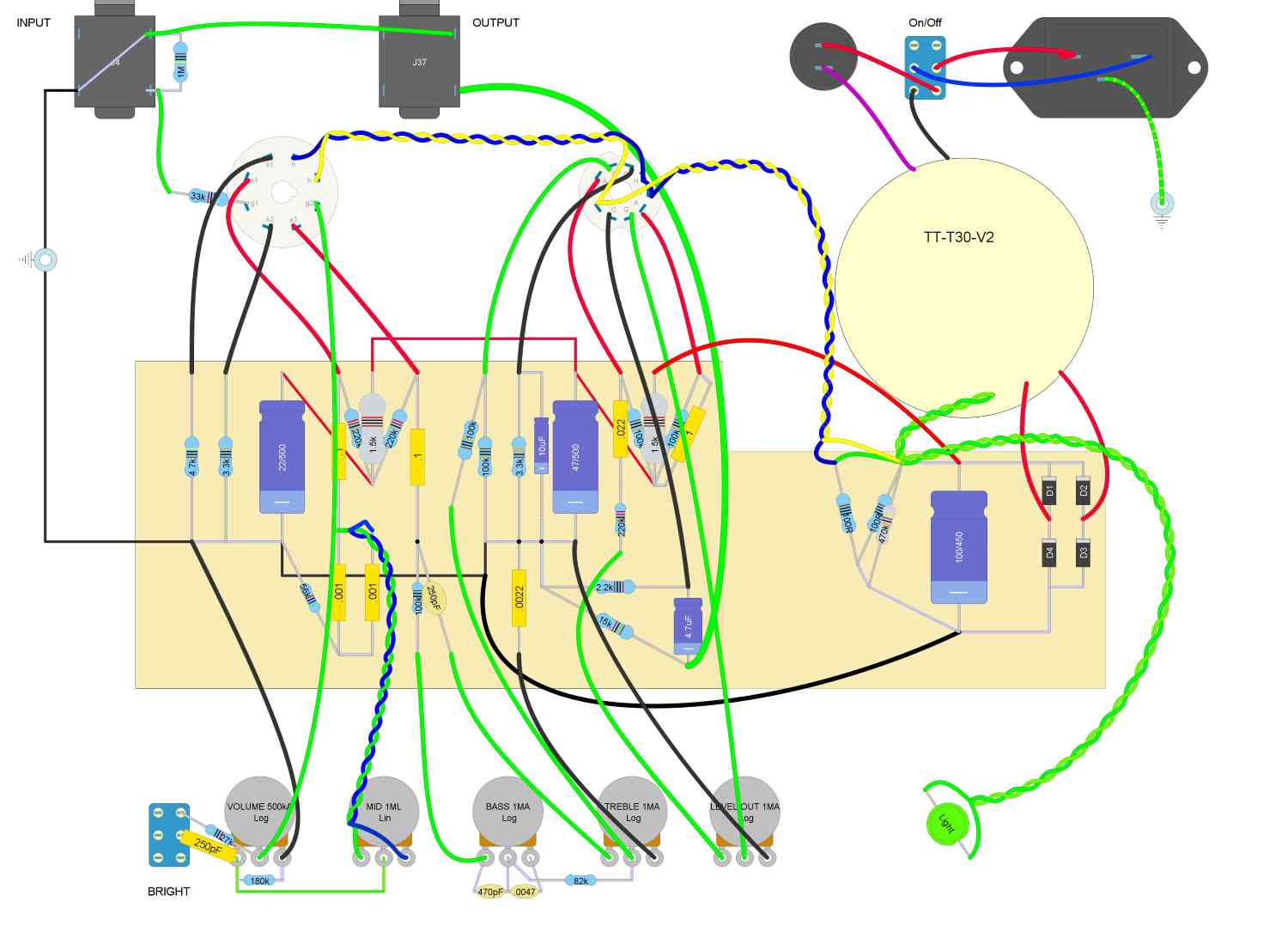

Tack för tips! Kondingar över glödmotstånden var nåt nytt för mig.
Spöksignalen är relativt svag (svagare än den "riktiga" signalen då volymen är på 1).
Försöker infoga en layout här, den är inte helt up to date och proportionerna är lite off, men placeringen av komponenter stämmer. Hela kretsen är inbyggd i en låda där rörsocklarna är monterade med L-fötter.
EDIT: Nähä, bilden gick inte att infoga, layouten som bilaga i stället.
Steel Pre layout_rev4 sm.jpg [91.41 KiB]
07 Dec 2022, 15:40
Nu säger jag inte att det är layouten men jag skulle spontant vilja separera de bägge stegens komponenter. Katodresistor, anodresistor och kopplingskonding från ett steg bredvid varandra följt av skärmad kabel till mellanfilter och nästa steg och sedan nästa stegs komponenter bredvid varandra. Med oavkopplade katoder skulle jag helst vilka ha skärmad kabel till dessa med. En oavopplad katod är en ingång för signal, dock med lägre impedans så inte lika känsligt som gallret. Nu är säkert inte allt detta alltid nödvändigt och man kan komma undan med saker om man har tur. Men hur ska man veta därav kan det vara bra att gardera sig.
07 Dec 2022, 17:29

Post Re: Ren preamp
Jo layouten är säkert inte optimal, tyvärr är jag tillsvidare ganska låst vid den eftersom jag monterade lödstolpar på kortet innan jag började sätta ihop det hela. Inget hindrar att man gör om och gör bättre när kretsen låter som önskat.
Med det sagt, jag har byggt liknande försteg med motsvarande layout tidigare utan problem, fast med 12AX7, vilket får mig att undra om oktalen är extra känslig för sånt här.
I varje fall fick jag tyst på spöksignalen nu, kort sagt genom full avkoppling på andra steget och samtidigt ner från 220K till 100K på första stegets anod.
Avkopplingen ensam dämpade signalen betydligt men inte helt. Lödde ändå dit kondingen och sänkte sen ingångsstegets anodresistor i avsikt att minska gain, och då var det knäpptyst.
Känns litet som att jag botat symptomen men inte sjukdomen, men om soundet funkar så må det vara hänt. I varje fall lärde man sig nåt nytt nu igen!

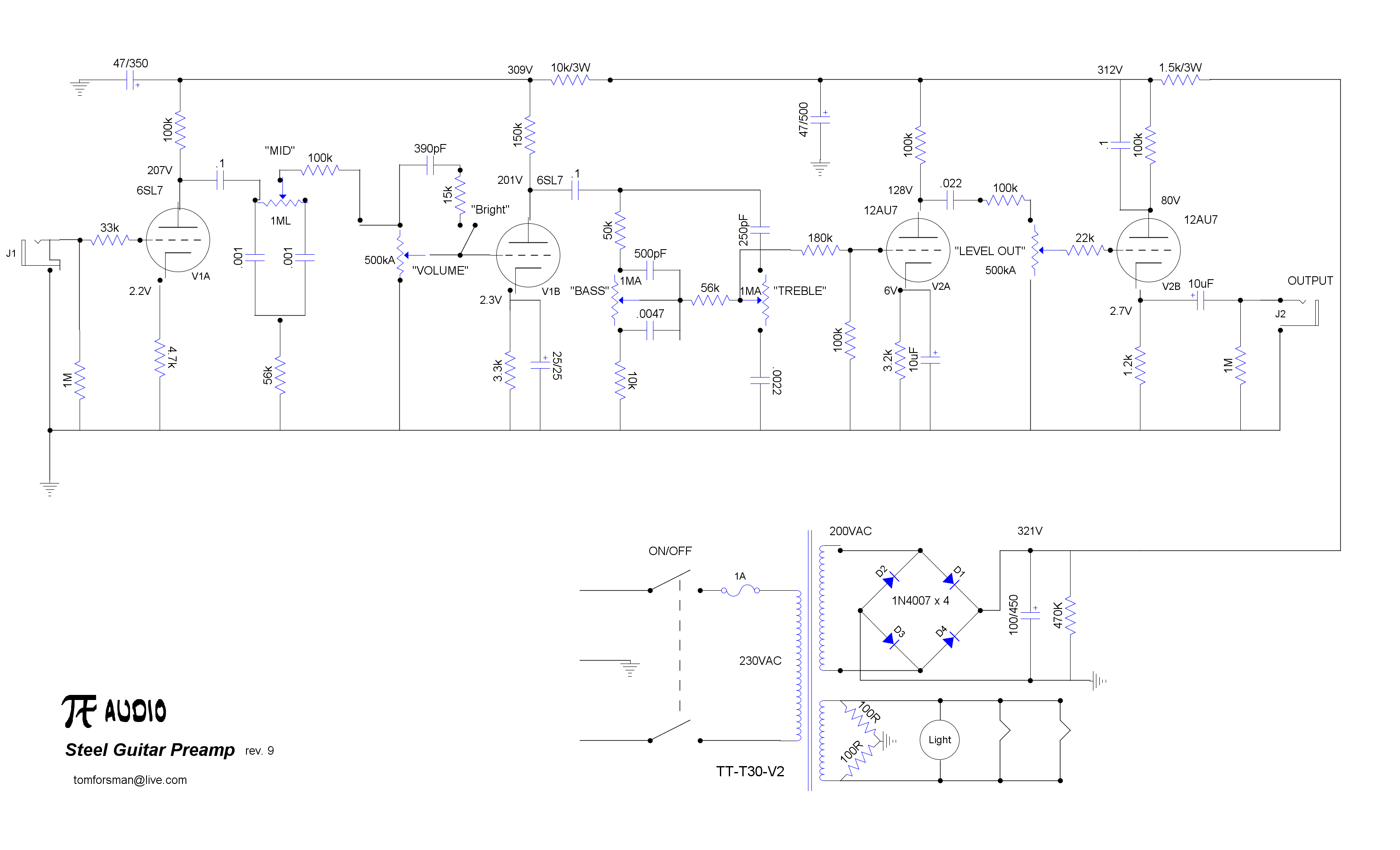

Bifogar aktuellt schema (de noterade spänningarna stämmer inte längre efter de senaste förändringarna).
Steel Pre schematic_rev9.png [204.82 KiB]

Posts: 7531
Post Re: Ren preamp
Har man en buffer kommer dock inte ingångsresistorn påverka volymkontrollen eller resonanspeaken. Jag har ingen aning om hur setup för pedal steel brukar vara men misstänker att volympedal innebär aktiv elektronik med buffer på utgången.
