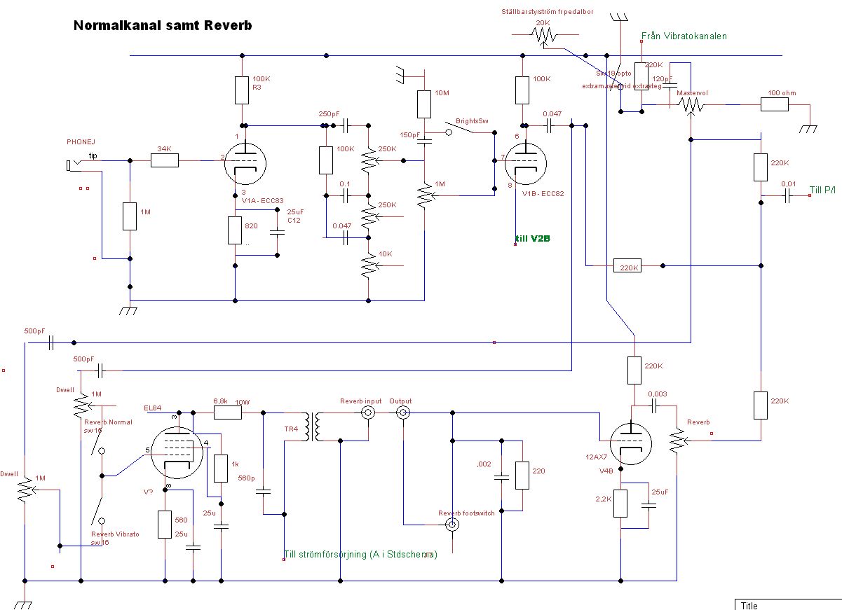

Här är schema på dessa delarna i stärkaren, Normalkanalen samt mixerdelarna med mastervolymen och optovolymen. I schemat är fortfarande det dubbla mixermotståndet med.
File comment: Normalkanalen samt reverb och mixerdel.
Normalkanal+reverb.png [29.08 KiB]
Om någon har ngn idé varför inte optovolymen svarar som jag är van vid tar jag gärna tips....
Tack på förhand!

Här är schemat på distkanalen
Dist-Vibratokanal.png [31.51 KiB]
. (Det som inte är med i de två scheman jag lagt ut är det biasmodulerande vibratot som ersatt optokopplarvibratot. Låter väldigt bra... dessutom uppbyggnaden på styrningen av switcharna, men den vill ni nog inte läsa :shock: :D )
Som sagt, om någon har ngt tips på bra felsökningsmetodik så tar jag gärna sådana!!! Tack!

Post Re: Vad är det som helt plötsligt käkar TON????!!!
Hej Lennart !
Kul att se ditt schema och några lösningar jag inte sett innan :)
Det där med swichbart anod motstånd och ställbar styrström var något nytt för mina ögon .
Angånde felkälla så blir min gissning någon komponent som inte gillar läget längre.

Nu ska ni få reda på vad mitt problem beror på!
Jag spelar för LÅGT! Vet inte om någon uppfattade det på försommaren, men jag var borta från forumet någon månad eller två, fick något som troligen var en infektion på balansnerven, och som ju är tätt ihop med hörseln. det var jobbigt med starka ljud.
Efter det har jag tagit det lite försiktigt med volymen på gitarrspelandet, och inte spelat så högt. Och då fått detta med den knepiga tonen på mina mer distade kanaler så att säga.
Det är optovolymerna, som vid låga resistanser inte är linjära längre, utan då blir olinjära och gör om ljudet lite hur som. Vi pratar då resistanser på ett par tre kiloOhm.
När jag drar på lite mer på volymen, och jag då samtidigt ökar motstånden i optosarna låter det som vanligt!
Jag tänker mig att jag sätter in var sin opto som ska öppna för de två olika nivåerna jag vill styra, fyra eller fem gainsteg och sedan två vanliga pottar som shuntar på samma sätt som optosarna gjort, men då med kolbana... Detta för att inte få den olinjära effekten.
Jag har en Standbyswitch som, om jag förstod en diskussion för ett tag sedan rätt, är helt överflödig. Där har jag ett hål i baksidan av förstärkaren. Sedan får jag väl borra ett till... jag har ett par minipottar som borde funka bra.
Tänk så mycket letande till ingen nytta, jo, jag har hittat en del konstigheter som jag har snyggat till...
Kommentarer? :)
Edit: Efter att ha testat kan jag konstatera att sättet att sänka volym med shunt funkar utmärkt på lite starkare volym, men på låg volym blir det med eller utan opto samma resultat, konstigt bumligt dovt ljud.
Så antingen låter jag det vara som det är och spelar lite högre, eller så får jag hitta på en annan lösning med mer "normal" pottuppsättning. Blir kanske lite bök att få till, flera parallella volympottar borde väl sänka krämen??
Andra förslag?

Vad jag förstått ska optosar ge mindre distortion vid lägre resistans. Om man inte överskrider max spänning över dem då ska det bli dåligt.
06 Sep 2022, 09:21
Posts: 7537
Det måste ju vara en interaktion som sker mellan dina olika volymoptosar och kanalkretsar. Om du enbart hade en kanal i kedjan med en optos efter som volym sker detta då med?
06 Sep 2022, 09:43

Ja, det är ser jag när man bara dämpar ett par tre db som det blir distorsion, i mitt fall är det ganska mycket. Och det blir klarare ljud när jag så att säga höjer volymen, dvs minskar dämpningen.
Då läser jag här: https://www.google.com/url?sa=t&rct=j&q=&esrc=s&source=web&cd=&ved=2ahUKEwiNmOTZxoD6AhUMiYsKHVwMDLoQFnoECAQQAQ&url=https%3A%2F%2Fwww.advancedphotonix.com%2Fwp-content%2Fuploads%2F2016%2F08%2FAudio-level-Control.pdf&usg=AOvVaw0r63OICczLldXRd1Jf9xUx
Tydligen heter Silonex Luna nu.
Och igår kväll funkade inte optovolymen alls, minst sagt tröttsamt....
Ja, du har säkert rätt här. Jag har en optovolym som sitter så att säga ensam, och det är den som sitter precis innan V4 i Vibratokanalsschemat ovan. Den funkar som den ska. Den gäller både vid fyra och fem gainsteg.
När jag mäter optosarna som sköter kanalswitchningen utan någon ström påslagen är det en opto som går ner till ca 600 kOhm, nr 5 i Vibratoschemat. Jag mäter då på de två utgående benen från opton, och då är det normalt typ 20 Mohm om den inte är i en krets.
På schemat finns en alternativ väg, dvs baklänges från komponenten så att säga. Där är det 1470 kOhm totalt den vägen enligt schemat. Men då är motståndet mätt genom optokopplaren i så fall, och det låter klartmärkligt om det skulle gå igenom. Jag får mäta på helt enkelt....
/Lennart

Jahop, nu funkar i alla fall optovolymen, en kabel till strömförsörjningen av potten som inte riktigt ville fästa visade det sig när jag lödde om styrkabeln mellan pedalbord och förstärkare.
Det är en kabel 10x 0,75, som är kopplad med D-subkontakt på baksidan av förstärkaren och en likadan i pedalbordet. Det ger åtta styrkablar plus en jord.
Tror det är två lediga nu, kan användas till något kul....
Förstärkaren låter som sagt klart bättre på lite högre volym, något jag inte riktigt känner igen. Och det är betydligt basigare så fort de extra gainstegen kopplas in. Detta är väl iofs normalt med mer gain, men skillnaden är stor, känner inte riktigt igen ljudet.
Om jag kommer fram till att det inte är något knas någonstans i styrningen så kommer jag nog med en ny tråd om hur man balanserar bas med olika mängd gain.
/Lennart
08 Sep 2022, 22:38

Noterade på schemat att det är 22-25uF på katoderna i nästan alla steg, lite ovanligt i en distmaskin. Där finns väl möjlighet att kapa en del bas.
Lite olika skolor där. Det finns många distmaskiner som har helavkopplade katoder och i stället kapar bas mellan stegen. Ett exempel här. https://www.thetubestore.com/lib/thetub ... ematic.pdf
Engl maskiner kör även ofta med helavkopplade katoder. Finns inga bra scheman att visa dock men har rotat i dem.
09 Sep 2022, 19:06

Jo så är det säkert, även om jag inte riktigt begriper vad man skulle åstadkomma med helavkoppling.
En rad med centerbiaserade (ett nytt svenskt ord?) trioder (dvs 100k anod och 1.5k katod) är heller inte vad jag skulle köra på instinktivt, men även där finns det förstås olika skolor.
09 Sep 2022, 21:19

Det skiljer ju sig åt på några punkter. Mata in lägre signal och förstärka upp vs mata in högre signal och förstärka mindre. Partiell avkopplad katod har en lokal motkoppling som ger mer linjär operation upp till klippning och vad jag kunnat mäta även lägre kompression men det säger jag inte med säkerhet. Partiell avkopplad katod har högre utimpedans vilket man givetvis kan kompensera för men bra att veta. Partiell avkopplat katod ger ett hyllfilter vilket skiljer sig markant från att ha ett avrullningsfilter i form av ett RC högpassfilter mellan stegen. Effekterna gäller givetvis i den frekvensen man med partiell avkoppling inte avkopplat. Allt tillsammas påverkar säkerligen både markanta och subtila skillnader.

Ja intressant det där! Men den lokala motkopplingen verkar väl inte på frekvenser över den brytpunkt som ställs med kondingens värde? Dvs menar du att steget blir mer linjärt över hela frekvensspektrumet ändå?
Som jag uppfattar det så är en fullt avkopplad och centerställd triod, säg ECC83, Ra 100k, Rk 1.5k och Ck 25uF väldigt linjär. Labbar man i stället med motstånden (och kondingar) i olika kombinationer så kan man rätt enkelt få till olinjära egenskaper med övertoner som kan bygga upp en fin overdrive över 3-4 steg.
Min erfarenhet av distkretsar där man sätter upp en radda med sådana här "skolboksinställda" trioder är att det inte brukar bli riktig kul, men det beror förstås på kretsen i övrigt och vilket ljud man är ute efter också. Det kan säkert göras så att det låter bra med hjälp av omkringliggande topologi.
