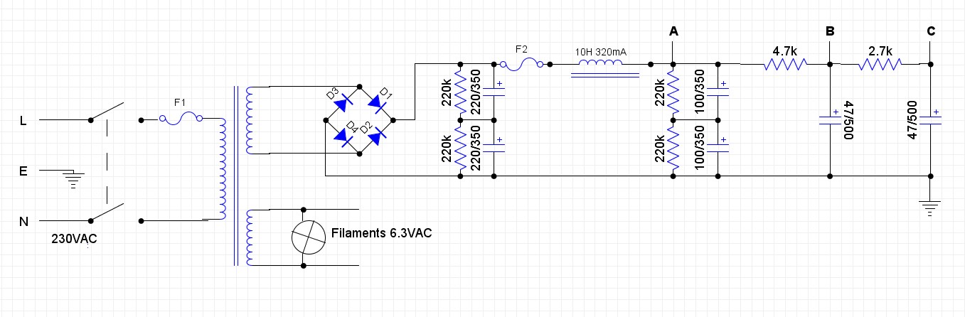

När vi nu är inne på trafon kan vi väl lika gärna dra drosseln också :)
Med UL så hamnar den ju före OT:s centertap och då antar jag att den behöver fixa 200mA, eller?
Spanade på ett annat schema med liknande upplägg och där hade en på 10H använts.
Vad tror ni om drossel i detta fall?
Bifogar en preliminär skiss över hur jag tänker mig strömförsörjningen, där "A" går till OT centertapp (och det ska stå 200mA vid drosseln, inte 320). (Biasmatningen inte ritad ännu, den har egen tapp på PT)

Om drosseln matar "alltihop" så måste den tåla den sammanlagda strömmen, ja. 10 H är enligt mitt tycke en lämplig storlek, mindre än 5 är lite klent, men större än 10 är nästan lite overkill i en stärkare med push-pull slutsetg.
Jag skulle kanske ha satt filterkondingarna på ombytta platser (de första två "paren"), dvs den mindre före drosseln. Inkopplingsströmmen blir ju rätt hysterisk ändå med totalt 50µF före drosseln, men det är nog lite av en smaksak. Jag har också fått för mig att det ger bättre filterverkan med den större kondingen efter drosseln, men kan inte visa hur det skulle funka, så det är mer känsla än vetande från min sida.

Ok, tackar! Jo egentligen kopierade jag de flesta värden rakt från det schema jag hittade med ett liknande slutsteg utan närmare eftertanke. Men detta med de mindre i första position kände jag inte till, låter helt logiskt.
Jag antar att drossel nästan är en nödvändighet i en sån här förstärkare?
Det är väl knappast nån nackdel med att ha 10H direkt till skärmgallren om jag skulle skippa UL i ett senare skede?

En drossel i nätaggregatets filter gör stor nytta genom att sänka rippelspänningen. Det i sin tur gör förstärkaren tystare och ger den möjlighet att ge en "ren" ton högt upp i effektnivån. Vid hög effekt drar ett slutsteg av den diskuterade typen så mycket ström, att ripplet blir påtagligt. Om det finns minsta obalans mellan slutrören kommer det att kunna bli en liten modulering med 100 Hz i det läget. Med ett riktigt "pi-filter" (C-L-C) hålls ripplet nere rejält.
UL i sig själv, som konstruktionsidé, kräver inte en drossel. UL är tänkt att ge tetroder en dynamisk karakteristik som får dem att likna trioder till viss del. För KT88 brukar det finnas Ia/Ua -kurvor som visar hur det blir med UL. Om du senare släpper den tanken är det ju bara att koppla g2 till centertappen på OT, eller efter en dropresistor och filterkonding, för att få en lägre Ug2 om det behövs för rätt arbetspunkt. Om drosseln man skaffat i alla fall klarar all ström som förstärkaren drar, är det ju ingen vits med att lägga anoderna på punkten före drosseln, utan man kan jobba med att punkten efter drosseln är huvudmatningspunkten ("B+").
