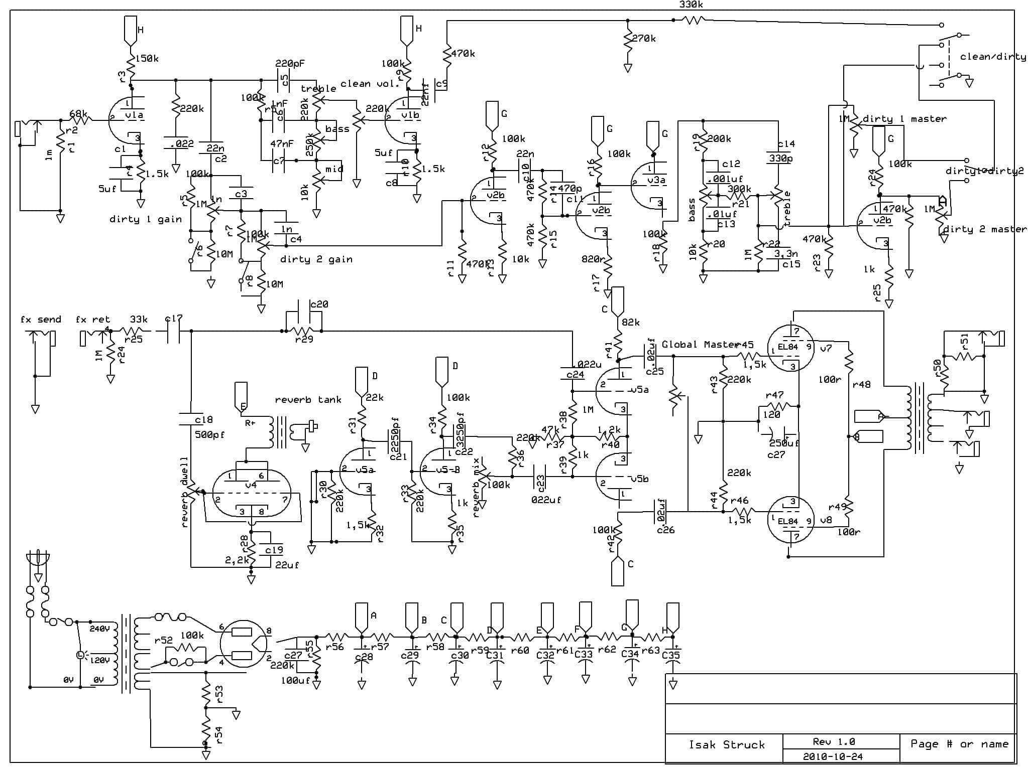

jag skissar på ett schema och undrar om det går att switcha mellan två potar, gain1 och gain2, på ett sådant sätt som jag ritat?

Anledningen att du inte ser någon koppla så är för att det blir ganska mycket interaktivitet. När du tar bort första potens jord kopplas inte det paketet helt bort från kretsen utan hamnar i serie med det andra både i form av variabel resistans från poten men även din treblebleed konding ligger kvar och påverkar. Även andra poten kopplas inte bort utan ligger mot 470k resistorn och fortsätter spöka.
En annan sak att tänka på är att du lastar ned ingångssteget ganska mycket med låga resistanser. Tonstacken 100k och sen 100k 470k 1M på andra linan.(räkna inte med10M pga storlek men för att vara petig ska de med)
Du börjar komma ner i en halvering av signalnivån från ingångssteget med de värdena.

Peavey har en variant med brytning av potens jord. Treblebleedkondingen ligger då i stället mot jord(kondingen blir egentligen en avrullning som blir mindre aktiv när du sänker poten och upplevs då som treblebleed, fungerar inte så bra på låg gain krets utan mer high gain). Detta äter gain dock eftersom man måste ha en serieresistor innan i form av R1. Dessutom behöver man vara aggressiv med högpassfiltret innan den resistorn för att potarna inte ska påverka högpassfiltret för mycket därav R6.

Tack, och Peavey-schemat försökte jag kopiera på den punkten nu, vet inte om jag fick alla rätt dock!
Kanske det funkar att koppla förbi en lar-mar ppimv genom att kapa jord med?
https://www.thetubestore.com/lib/thetub ... ematic.pdf
Johnan, du har ju en jäkla förmåga att hitta scheman som man har missat :)
Jäkligt skum EQ på crunch och Lead, har du några tankar om dessa ?
30 Nov 2021, 08:25
Posts: 7525
Post Re: Switcha mellan två gainpotar
Den är aktiv och ligger i en motkoppling över v3b. Har för mig att jag simulerat den en gång och den var inte så där jättebra för det var väldigt interaktivt mellan banden eller så var det att frekvensen förskjöts väldigt mycket vid boost eller cut. Minns inte riktigt.
