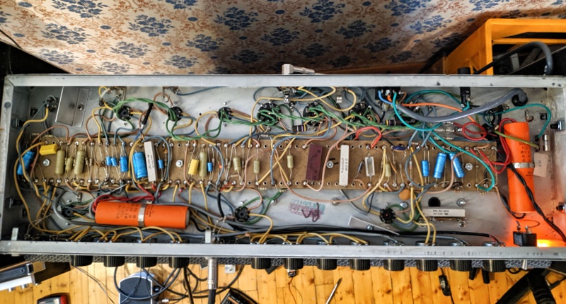

Det dök upp en till Traynor YGL 3 mkIII i mina hemtrakter o efter samtal med säljare o reparatör så slog jag till. Rören i slutsteget är original även i denna. Hade just varit inne på service för att prdna tremolo o reverb= två rör bytta (men originalrören följde med).
Frågan jag ställt mig är, låter dessa stärkare egentligen så bra som min första gör? O efter några dagars skruvande o spelande så blir svaret; Jo faktiskt! :D
Några bilder....
File comment: Men vad skådar mitt norra öga? Ytterligare en Traynor med missad lödning! Vilka är oddsen för det? :D

... efter att ha gått igenom stärkaren under några dagar så kunde jag konstatera att ett av slutrören inte riktig var med i matchen. O det var när jag skulle börja felsöka det som jag upptäckte att en av spänningarna på det felande röret skilde dig markant från de andra tre, +40v i stället för noll som på de andra. O felet var? Jo, ytterligare en helt missad lödning, syns på bild ovan. Har lött fast den nu o stärkaren blev bla avsevärt tystare med avseende på brum.
