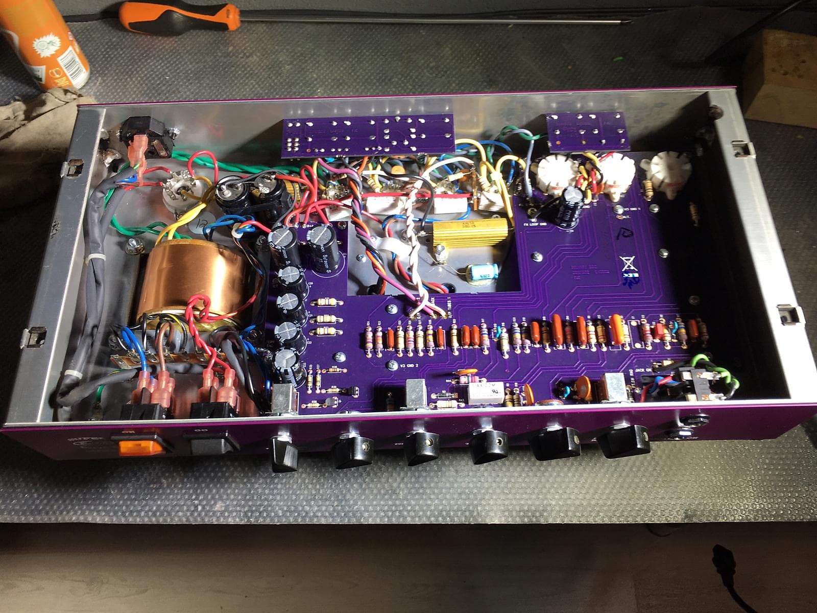

Har inne en Budda Superdrive 30 med ett svaaagt brum och kan inte få bort det. Fyra EL84, katodbias, brummet är 100 Hz. Följande har jag uteslutit:
1. Filterkondingar. Bytta och det hjälper inte att brygga på kondingar.
2. Slutstegrören. Bytt till två andra set.
3. Förstegsrören.
4. Katodmotståndet. Rören drar förvisso mer än dom borde; ca. 16 mA jämfört med förväntat 12 mA men det hjälper inte att öka motståndet.
5. Likriktarröret. Provat med ett annat rör och en diodplugg.
6. Nättrafons jordning. Går direkt till första filterkondingen.
Vad är det jag missar?
Brummet minskar i takt med att man drar ut förstegsrören.

Har glöden någon jordning eller "humbucker" till jord ?

Är det två dubbletter EL84 i P-P? Var ska man mäta upp 12 mA? Det låter väldigt lite i ett katodbias-steg oavsett det handlar om ett ensamt rör eller 4 st. Finns schema?
Hur är det med uteffekt och ljudkvalitet i övrigt?

I så fall borde det bli 50 Hz.
Ingen centertapp på trafon, trådarna går rakt in på det dubbelsidiga kortet och går inte att följa. Sjukt svårt att lyfta, har gjort det en gång, gör det ogärna igen.
Yes, push-pull. Jag har som sagt mätt/räknat till 16 mA, inte 12.
Bra utteffekt, låter bra. Ser snyggt ut på oscilloskopet, helt symmetriskt, inget överlagrat brum.

Jag kanske var otydlig - jag menade att 16 mA låter väldigt lite för anodström (katodström) för ett slutsteg med EL84, även bara ett rör. I klass A brukar det väl ligga runt 50 - 60 mA för ett single-end steg och 2x45 i ett P-P med två rör. Lite mellan tummen och pekfingret. Därav undrade jag var strömvärdet passade in. Det kanske inte har med saken att göra.
Glödledningen måste normalt ha en förbindelse med "jord", antingen centertapp (som du inte hade där) eller ena branschen eller med nåt motstånd etc, glödkretsen får inte "sväva" för det kan dra in störningar via katoderna. Enklast är att resistansmäta mellan glödlindningen och jord.
Blir det helt tyst när du tar bort fasvändaren? Om inte, kan det vara nåt med matningen av skärmgallren i slutsteget eller nåt.

Sorry, hjärnsläpp, glöm 16!
Det ligger 10 Volt över katodmotståndet på 50 Ohm, blir ju 200 mA totalt.
Nåväl, angående glöden så sitter det förmodligen motstånd på kortet. Men som jag skrev, det är 100 Hz brum.
Schema går inte att uppbringa, Budda svarar inte, Peavey svarar inte.

Suveränt kass layout skulle inte förvåna mig om den helt enkelt är sådan. Med det sagt inringa exakt var det plockar upp genom att jorda bort galler i preampen.
Glömde svara, det blir tyst. Det syns att det är lite för mycket rippel på B+ och det minskar successivt om jag tar ut förstegsrören.

Om det blir tyst med PI urtagen, så är ju slutsteget oskyldigt. Lite rippel brukar inte slå igenom i ett P-P steg. Däremot kan ju rippel som finns i B+ till preampen skapa brum, i och med att det blir "signal". Är filterkondingarna för försteg och PI som de ska? Är det rimlig matningsspänning till förstegen? Med alla förstegsrören urtagna bör det ju vara samma B+ som för slutrören till alla försteg. Om inte, kan det vara nån filterkonding (till förstegen) som "läcker" och ställer till det.
Funderade lite... Det sitter en filterkonding i försteget, jag har tidigare (typ i somras) provat att koppla in nya kondingar med testsladdar med krokodilklämmor.
Och för tre veckor sen upptäckte jag att två eller tre av dessa åtta sladdar pajat (haft sen tidigt 80-tal), eftersom jag sedan kom på att dom kunde varit inblandade gjorde jag om mätningen förra veckan MEN bara på de två första. Missade den i försteget.
Får kolla efter maten. Eller i helgen. Eller nåt.
11 Dec 2020, 17:55

Eftersom brummet minska successivt när du pluggar ur förstegsrören, borde problemet ligga i något som rören har gemensamt. Och då borde inte listan över misstänkta vara särskilt lång...
