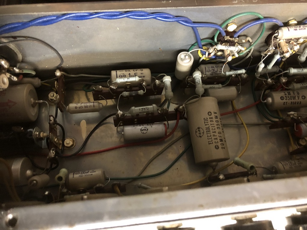

Hej
Är det någon som har ett schema på en excelsior citation amplifier C-25.
Eller som har en sådan AMP som kan ge mig värdet på en resistor.
Jag har sådan som jag ska fixa men en resistor är bränd och då man
angivit värde med siffror och inte färg kodning så går det nu inte se det
exakta värdet på resistorn. Jag vill gärna ha det exakt rätte värdet även
om skulle kunna anta/testa sig fram.
Modellen jag söker finns här https://reverb.com/item/7136908-excelsi ... -c-25-1960
/Gert

04 May 2020, 23:37
Joined: 14 Feb 2012, 21:43
Posts: 12
Post Re: excelsior citation amplifier
Hej
En bild på hur det ser ut, bör vara en den del av tremolo kretsen,
säger jag utan att rita upp hur det är kopplar..
/G

05 May 2020, 07:48
Joined: 28 Dec 2007, 10:24
Posts: 1478
Svårt. Prova att löda loss ena benet och mäta. Du kan ha resistans kvar om det bara gått varmt och inte brunnit helt. Då får du i a f en uppfattning om i vilket härad du borde befinna dej, även om det driftat rejält p g a värmen. Sätt dit ett motstånd med högre effekttålighet och prova. Sen får du felsöka varför det gått varmt, men det är en annan femma.
Fungerar resten av stärkaren (om det nu är tremolokretsen som failar)?
Edit: Sen tror ju jag inte att den här stärkaren har rätt arbetspunkter nånstans. Man måste ju misstänka att varenda elyt- och signalkonding läcker.
05 May 2020, 09:18
Posts: 12
Hej
Jo jag tog bort ena benat och mätte upp den till 11 k verkar inte helt orimligt att det är i det häradet.
Tänkte nog byta kondingarna i tremolo kretsen , den verkar ha fungerat bra när den inte är inkopplad..
05 May 2020, 11:02
Posts: 1478
Ok, så 11K tyder ju på att det nog är ett 10K som fått svettas lite. Bra början.
Men du - funkar resten av stärkaren i dagsläget?
Varför bara byta kondingar i tremolodelen?
Edit:
Tips: när det gäller kondingar och motstånd i tremolokretsar så är dom ofta byggda i ett R/C-nätverk som ska generera en fasförskjutning så att röret i ändan har nåt att oscillera emot. Det är viktigt att komponenterna i det R/C-nätverket har exakta specar, så om du byter nåt där så se till att du har 1% tolerans på både kondingar och motstånd. Mät upp dom, lita inte på märkningen.
En tremolo-oscillator med rör kan ha alla möjliga sorters rör. Viktigt att du har rätt rörtyp och att den inte ger varken för mycket eller för lite gain, då funkar inte oscillatorn.
Lite läsning kring den vanligaste typen av tremolo:
https://www.aikenamps.com/index.php/des ... o-circuits
05 May 2020, 19:41
Posts: 12
Hej
Det verkar bara vara tremolo delen som bråkar.
Den låter kanon i övrigt!
/G
05 May 2020, 19:48
Posts: 1478
Kul!
Har du ett ersättningsrör till tremolot av rätt typ?
Byt ut motståndet, sätt i ersättningsröret och testa lite snabbt. Kan vara att originalröret är av fel typ, eller bara är slut.
Återkom.
Edit: hur är det tänkt att tremolot ska starta? Fotpedal? Kolla i s f att den kopplar som den ska.
/R
05 May 2020, 19:51
Posts: 7525
Om motståndet är på 10k och blivit bränt måste det ju typ landat högspänning över det till jord aka något annat har kortslutit så det kan ske. Här behöver man nog testa allt runt det motståndet.
05 May 2020, 20:03
Posts: 1478
Precis. Inte hög spänning, men mycket ström. Rör som är kasst eller gått i spinn p g a läckande signalkonding är kanske ett tips.
Om nästa motstånd också går varmt är det dags att felsöka.
05 May 2020, 20:05
Posts: 7525
Krävs spänning för att strömmen ska flyta. Man behöver inte ens stoppa in ström i formeln för att få fram effekten som bränt resistorn utan kan räkna "spänning upphöjt med två delat med resistansen" Därav letar man efter felaktig spänning vid felökning eller potentialskillnad som man brukar säga på felsökarspråk.
05 May 2020, 20:09
Posts: 1478
Ja, så är det såklart. Tacksam för uppläxningen, bra om du tar över här så att trådskaparen får hjälp att lösa problemet.
05 May 2020, 20:15
Posts: 12
Felsökning fortsätter med hjälp av tipsen..
Återkommer med resultat av detta...
/G
06 May 2020, 07:53
Posts: 12
Uppdatering: Bytte konding i tremolo steget.
Bytte den brända resistorn (15k),
testkörde under en period och allt fungerar ska...
Tack för tipsen dom är värdefulla!
