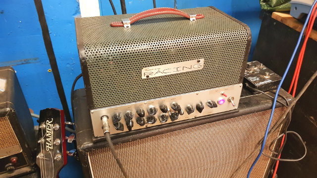

Har ju berättat lite om denna,och här kommer ett första smakprov inspelat i vanlig ordning med en sketen mobil.
Lille Racing har haft tänkarmyssen på en stund denna gången :lol:
Eftersom detta är rörsnack..
Det jag gjort är att utmana den James kontroll så många talar illa om. Det får givetvis vara upp till var och en,men jag har iaf dragit ut gränserna för den en del.
All variation av ton sker i denna James. Det är det enda stället i maskinen där ton varieras ur det perspektivet. Med undantag av stoppers osv finns inga menliga filter eller liknande i den.
Maskinen har ni redan sett,det är en gammal Champion GM-25 som enl uppgift härstammar från tidigt -40 tal (1943 har nämnts).
Har återanvänt trafona och chassit,som vanligt,men även det EF-12 som sitter där samt ett AZ-12 och de två EL-12 som sitter i arslet på den.
B+ ramlar in på ca 465VDC i tomgång och som effekt av det sitter där zeners mot g2 för att få EL-12 flaskorna att överleva.
Två kanaler,rent hardwired. Det enda i kisel i maskin är ngr vanliga 1N4007 som kan användas vid likriktning av maskin. Annars är allt rördrivet.
Ena kanalen är ; EF-12,6n2p,6n2p som försteg. Därefter James kontrollen varvid det hela går mot ett ECC-81 som katodföljare för loop ut. Konventionellt gainsteg av den andra halvan innan PI´n,som är ett 6n2p det med. Därefter mot EL-12´orna.
Loopen då helt justerbar,givetvis.
https://www.youtube.com/watch?v=tzwXF74FF1E&feature=youtu.be&fbclid=IwAR074WejyRhMr5Ix4sr0Wqq6oVFLFH5YVDZ3Y89VyEB-6mR6YDK75AbbWRU
Resultatet är en mkt mkt "bred" maskin i vad den klarar.
Om ni inte orkar med allt snack,jag börjar lira ca 2min in i videon.

Post Re: Min nya krets
Trevligt Jesper!!!
Finns ju hur många ljud som helst i stärkaren! Det där ljudet som du spelade Perfect Strangers med gillade jag verkligen... :P
Väldigt intressant variant på James du fått till, eller vad den nu ska kallas...
/Lennart
Ja Lennart.
Det är en James,och mycket riktigt är det enbart där jag formar ljud i den meningen VI ser det i hela maskinen.
Snilleblixten skall då tillskrivas Aleks till grad med då det tog riktig fart för mig efter att han sagt "buss på" vad avser Baxandall kontroll. I den vevan fick jag klart för mig att det faktiskt går att skapa en tonkontroll med FÖR mycket spänst,bredd och muskler.
Var det som fick mig att "tänka utanför boxen" och i min mening hitta ett vettigt gränssnitt på hur hantera en jösses bredd utan att det hela ballar ur totalt på faceplaten.
Nu har ju denna maskinen milt sagt gott om vred att trolla bort sig i,men det finns en logik i vansinnet. Naturligtvis handlar mycket av det om att den är sant tvåkanalig,det hela adderar ju gärna då.
Men. 4st vred är vad man har att ratta i,samt en mini switch,och det tog en liten stund innan jag rent mentalt/designmässigt hade rensat upp i det hela så det landade där. Svårigheten låg mao i att göra gränssnittet såpass enkelt att inte den genomsnittlige gitarristen får hjärnblödning av att ens försöka ratta fram sound.
Å...ett vred extra kan nog alla klara av - om du förstår vad jag menar. Nettoresultatet är en maskin som rent av är,återigen bara min mening då,närmast svår att ratta bort sig i. Vidare en som "aldrig" slutar att ge en nya infallsvinklar och idéer spelmässigt som effekt.
Även om James och Bax arbetar relativt olika,där ju den senare varianten är aktiv,så är de framför allt mycket olika i hur de "svarar".
Om du kikar på en James rent layoutmässigt så är den eg inte speciellt svår,tricket ligger i att i första rummet förstå vad den gör och i andra rummet ta till sig hur man förändrar dess utfall genom att helt enkelt bara variera primärt kapacitans inom den.
Det här är eg inga konstigheter,när man väl tagit till sig hur det hela snurrar runt i en James och mkt enkelt kan kvitteras att slutresultatet faktiskt ÄR lite av en "new take" på det med tonkontroll för gitarrbruk.
Tycka vad man tycka vill.
Saken är väl då primärt att lösningen sätter mig veterligen ALLA varianter av konventionella sk stackar på skam,och det till den milda grad att det fanimig finns inte...
Men.
En annan mycket svår frågeställning för mig i det här (vilket Aleks med all rätta hånar mig en del för - givetvis med ett leende :mrgreen: ) är ifall man i eg mening har BEHOV av denna rent ut sagt enorma tonala spänst.?
Å för att vara dig helt ärlig,jag vet inte....
U guys tell me.
Att jag har det i mitt hjärta i att gitarren primärt är ett mid orienterat instrument är väl knappast ngn nyhet (kom ihåg att jag fick ta en del belackande i början för att mina maskiner var FÖR mycket mid) och mycket riktigt lirar jag primärt på den där med character vredet längst till höger. Mao med en ren mid HUMP rent av,med fokus ca kring 1200Hz.
Sanningen att säga kommer jag på mig själv,kom nu ihåg att denna "prototyp" är 1a ggn jag bygger en ny maskin till mig själv och mitt eget bruk på 4 år,med att jag i princip knappt rör kontrollerna - med de väl justerade dit jag vill ha de.
JAG har än att använda mer än 2 sound ur den,men har kommit att direkt hänföras över vad den faktiskt kan. För..paletten som är tillgänglig är fanimig direkt löjlig.
Nu handlar det ju då inte bara om mig. Visst. Denna maskinen gör,men här finns ju underlag för att i det närmaste kunna skruva fram vad som helst.. Vilket då varit "arbetsordern" från min sida till mig själv - hela tiden med Aleks ord ringandes i bakhuvudet. Han är inte bara en fantastisk lärare och mentor i sammanhanget utan har med tiden även blivit en mkt nära vän...och det retar mig ( :mrgreen: :mrgreen: )..att fanstyget aldrig har fel! :lol:
Med det sagt. Detta är naturligtvis inte "the answer to all ills" Lennart. Men vad det iaf är är ett nytt grepp i sammanhanget,och ett som i MIN mening fungerar mycket mycket bra. Löjligt bra rent av.
Som du kanske förstått finns det mer till det än bara denna utbyggda James,men det är samtidigt den som är kärnpunkten i det.
Vi har ju tidigare avhandlat det med att vi rent generellt kanske klipper oss själva väl korta i det att vi så sällan använder småsignalspentoder i våra maskiner,och jag får nog efter att ha lattjat med de på div positioner i maskiner nu under årens lopp skriva under på det.
Klart är att småsignalspentoder ställer sina egna specifika krav såväl kretsmässigt som rent fysiskt vad avser installation vs en gemen triod lösning. Tveklöst så,och inte heller säger jag att pentoderna är "the answer to all ills". Inte alls,men jag säger däremot att de är underskattade som SATAN och att de tveklöst kan tillföra ngt just vad avser palett och beteende som vi som grupp sällan utforskar.
Det blir gärna till apa se,apa gör över det hela och med pentoderna,som jag ser det,finns snällt sagt lite utrymme för allmän hopp och lek vilket gärna kan tillföra för oss gitarrister användbara tillskott.
Ngt som givetvis är extremt svårt att visa i ett sketet videoklipp är hur maskinen är att arbeta med. I fallet med specifikt denna är det anledningen till att kunna välja mellan dioder och rörlikriktare. Den senare då som ger ett spänningsfall om ca 60VDC internt. Dvs B+ sjunker såpass med det 4V glöd AZ rör som sitter där.
Detta är givetvis helt aktivt valt så just för att FÅ den skillnaden i B+ då maskinen har en närmast extrem närvaro i diodläge. Nu..i självkritik..så har det primärt blivit så för mig att den får gå i diodläge.. Den har sådan närvaro,sådan "presence",att man kan nyansera vad man gör väldigt väl men samtidigt är baksidan att vad man än gör fel på greppbrädan så lyser det igenom som en taskig varböld.
Den som är intresserad av att prova James lösningen,säg bara till så skissar jag upp och lägger ut. Inga konstigheter alls,och..den ÄR värd att prova för alla i min mening - som minst.
Spännande! Ja, jag testar gärna... Nu blir det inte i morgon, är som alltid på våren extremt mycket med hus & båtar m.m. men framåt hösten till så... :wink:
Absolut intresserad! Har testat James en gång, den funkade men inget jag fastnade för då. Roligt att se hur du utvecklat den.
Dom låter alla lika
Härligt! Verkligen en imponerande bredd av sinsemellan olika men samtliga utmärkta ljud! Verkar vara en sån apparat som låter bra hur än man ställer rattarna, och det är ett bevis på en krets av högsta klass i min bok 8)
Tack killar!
Jag fixar en skiss på hur den James jag använder är ihopsatt,skall bara få en stund över.
Säger det igen,den ÄR värd att prova. För ALLA som sysslar med det vi gör för den skapar en bredd i skrotet som är helt sanslös,och det utan eg baksidor.
Som en primär enkel summering.
Champion maskinen är tvåkanalig,rent hardwire. Detta gjort som gigande gitarrist själv för en rent hardwired maskin...om än nu att moderna reläer som optos har en hög MTBF så..om de inte finns där kan de inte gå sönder alls.
Båda kanalerna är 3 stegare,fast..med en twist.
Lead kanalen är ett EF-12 som matar in i ett par efterföljande 6n2p trioder. Därifrån till James kontrollen,och ut ur denna via "mixerresistorer" till loop ut.
Rythm kanalen är 3 6n2p trioder,och annars enl ovan.
Varför 6n2p? Enkelt. För att de finns i rena sketlass och för att de därmed är otroligt billiga,nya. Har samma prestanda som ECC-83 vad det sägs men min erfarenhet är att de helt klart går tystare. Dvs som i S/N.
Mixerresistorer och ifrån de då till en katodföljare som kan väljas antingen som ECC-81 alt ECC-82. Allt beroende på hur mkt förstärkning vs ström osv man önskar.
Returen,dvs recovery steget,är ett helt vanligt gainsteg om än optimerat vad avser anod och katodresistor - som kompromiss de emellan,enligt ovan.
Gainkontroll in mot katodföljaren,och gainkontroll ut ur recoverysteget - som då matar in i en LTP PI. Den i sig är inga konstigheter,men där har jag labbat och lekt en del med framför allt värdet på gallerläckor. PI`n är INTE uppsatt för balans och använder därför 100k/100k i anod. Svansresistor om konventionella 15k totalt. Ingen NFB kopplad.
Den presence kontroll som är tänkt är av Hiwatt slag. Dvs att den kommer arbeta mot preampen.
Ifrån PI till en 2*500k log pot för PPIMV kontroll och därifrån mot slutrörens g1. Slutrören i fallet med Champion maskinen är ett par EL-12 och..så mkt jag nu tycker att där på sin höjd är nyansskillnader mellan tex EL-34 och 6L6 så får jag säga att just EL-12 tar med "sin egen grej" till middagsbordet.
De ÄR "farfar" till EL-34,och det märks. Ger väl utprovat uteffekt från ett par i p/p som ett par EL-34 ungefär men kräver mer insignal för att nå mättnad som det visar sig.
Inte så konstigt kanske om man betänker när de e tillverkade. Dessvärre är ju EL-12 idag,av typen som sitter i,lite halvdyra..men i ljuset av hur ofta man byter de så...yeah yeah liksom.
Det EL-12 som finns att få till vanliga EL-34 priser än idag är EL-12N men..tycker nog de tidigare "Coca-Cola" flaskorna har ett trevligare,råare,beteende rent spelmässigt.
Om det nu låter som att jag i EL-12 har favoriter så är det HELT rätt uppfattat.
Jag har ju använt kretsen även mot 6L6 som slutrör,och nu inom de närmaste dagarna även mot EL-81.
Tanken är sedan att göra detsamma mot 6V6 som slutrör (å givetvis även EL-84),och vart det leder återstår att se.
Kan säga direkt att jag tycker mkt om 6V6 som kvartett..vilket tyvärr inte är så vanligt.
Nåja.
Där har ni ramarna för bygget. Mao ingenstans ngt "hokus pokus" utan snarare motsatsen,vilket väl eg borgar rätt väl för vad kretsen kan.
Säger det igen. Visst..jag kapar botten osv likt andra med kondensatorvärden..å använder stoppers av motsatt anledning,som alla andra med.
Men.
Inga shelfs..inga pass... ALL ton i den meningen förändras ENBART i James kontrollerna ombord,så..mjo. Lite tänkarmysse så..
Eftersom jag just är gigande gitarrist själv som de flesta av er vet så har ramarna och arbetsordern för detta bygget baserats i det.
Jag tror därför helt övertygat att även andra gitarrister kommer värdera kretsen just baserat i det,dvs dess funktion vs spelbarhet och vad den levererar i retur.
Det ÄR en bra maskin,krets,och det säger jag just när jag kliver ur tofflorna i egenskap av den som bygger och så gott jag nu kan talar ENBART som gitarrist.
Men än en ggn. Stort tack killar! Innerligt stort tack!
Mjo. Jag tackar från botten av mitt hjärta min vän och lärare Aleks i min tur. För utan honom..hade detta inte varit verklighet och..äras de som äras bör.
