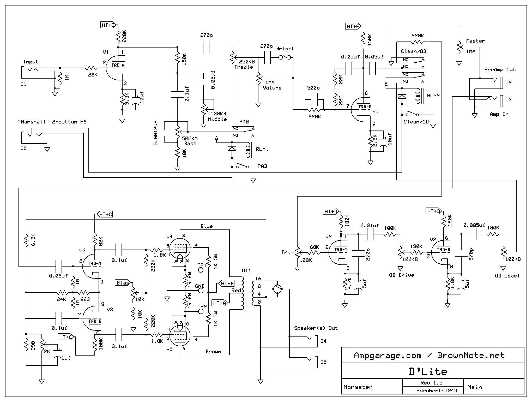

Ok, men James eq tar väl lite mer db generellt? Tänker på att andra gainsteget gärna ska kunna gå att dista med single coils.
Här är en variant med lite annorlunda värden men jag är inte person att avgöra hur det skulle höras i praktiken.
DLite_amp (2).jpg [238.84 KiB]
22 Mar 2020, 23:04
Posts: 7513
Post Re: Dumble ODS preamp-pedal, nån som byggt?
Hur mycket gain det äter handlar om hur mycket boost du vill ha på bas och treble. Det är midden som äter gainen eftersom denna måste dras ner för att kunna boosta bas och treble passivt. Detta kan justeras med komponentvärden hur man vill och har inget att göra med typ av filter. Men det går inte att komma ifrån att passiv boost äter gain i midden.
