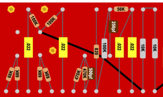

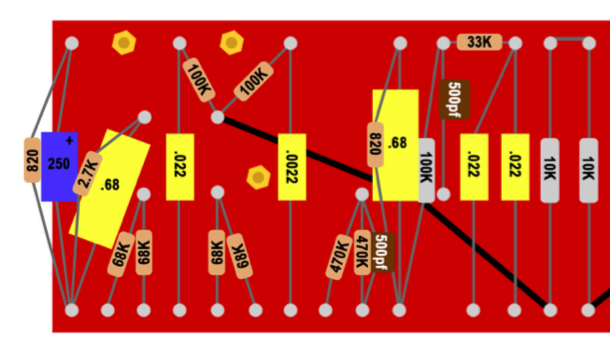

Som jag nämnde i en annan tråd så har jag köpt en preamp-amputerad Marshall Super Bass från 72, eftersom jag vill komma åt den tillhörande högtalaren. Istället för att sälja Super Bass:en vidare tänkte jag att förse den med en Super Lead preamp från samma era.
Alla passiva komponenter i preampen är borta, men resten av förstärärkaren är intakt, så det känns som att det är ett genomförbart projekt, även om det kan vara en utmaning att hitta gamla mustard-kondinga som vore kul att använda till ett sånt här projekt.
Så här var min Super Bass preamp byggd original:
och så här var en Super Lead från samma tid kopplad:

Det jag behöver är:
2 x 0,68uF
4 x 0,022uF (Jag behöver en extra för att byta ut den som sitter till höger om det som syns i bilden.)
1 x 0,0022uF
Det jag inte hittar får jag ersätta med nyproduktion. Det går ju att byta i efterhand. Men det vore kul att får ihop en någorlunda tidskorrekt Super Lead/Super Bass-hybrid.

Post Re: Återuppbyggnad av preampstympad Marshall Super Bass från
Super bass bör ju ha en delad katod med 820//330uF. På bilden har den inget alls.
Jag tog bilden från Metroamps bygginstruktion. Han är ganska noga, men jag vet inte om de varierat genom åren och han valt en annan variant än de du stött på.
Men det spelar ingen roll för min del eftersom preampen ändå ska "återställas" till Super Lead-spec och inte Super Bass som det var från början. Det känns mer användbar i och med att den mest kommer att användas till gitarr.
CarlM wrote:
Inte så noggrann här. För hade du byggt efter den första layouten hade den inte fungerat ö.h.t. Det finns ju inga katodresistorer ö.h.t för de två första rörhalvorna.
http://www.voodooaudio.se
Jag klippte bara ut en liten bit av instruktionen för att illustrera hur den möjligen såg ut före den moddades (d v s Super Bass-spec) jämfört mot hur jag tänkte bygga preampen (Super Lead-spec).
Här är den kompletta instruktionen: http://valvestorm.com/sites/default/files/100_WATT_PLEXI_AMP_KIT.pdf
Är det möjligen så att de menar att katodresistorerna du saknade ska monteras direkt på rörsocklarna?
Kolla på sidan 44 i byggbeskrivningen.
Vänstra bilden visar ”split cathode”-kopplingen, högra bilden visar ”shared cathode”-kopplingen, dvs Lead resp. Bass.
