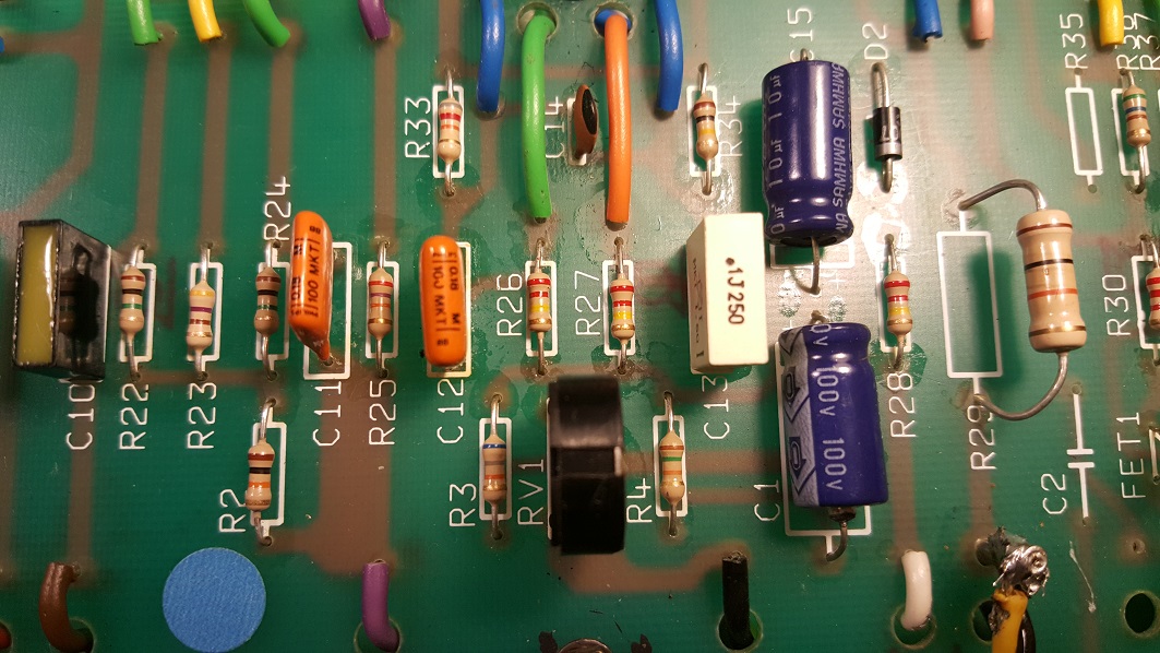

Jag fick in en en Marshall Bluesbreaker reissue i förra veckan som lät väldigt lågt med mycket dist. Kopplade in tongenerator och oscilloskop och upptäckte parasitisk oscillation på 60-70 kHz och kunde sedan konstatera att det uppstår i fasdelaren.
När jag tittade närmare upptäckte jag bytta kopplingskondingar just i fasdelaren, jag antar/hoppas att det är orsaken till oscillationen men har inte hunnit kolla/återställa.
Men nu är min undran bara varför man gjort den här modden och om man i så fall missat nåt:
Kopplingskondingarna från fasdelaren (C12 och C13) skall vara 0,1 uF, man har alltså bytt den ena (C12) till 0,18 uF. Sedan är även kopplingskondingen i NFB (C11) bytt från 0,1 till 0,18 uF.
Finns den logik i det hela? Varför bara öka i ena halvan?
Jag kan nämna att utgångstrafon är bytt, kan det vara nån ledtråd?

Det verkar inte jättesannolikt att byte från 0,1 till 0,18 mikroF i ett par kopplingskondingar skapar en parasitsignal runt 60 kHz, jag skulle misstänka att det finns ett avbrott nånstans eller att någon komponent är "dålig". Svårt, såklart, att säga nåt utan schema. Jag skulle själv ha greppat en 0,18 i stället för en 0,1 om det var det som fanns tillhands; det är inte en avgörande skillnad i den funktionen. Det som påverkas är ju bara de lägsta frekvenserna.

Jo, tänkte också lite att fasdelarkretsen inte är så instabil att en 80%-ig ökning gör att det går över styr.
Håller med, ett avbrott kan ju sätta igång det hela men det syns inget uppenbart och det påverkas inte av att jag knackar och bänder kretskortet.
Och storleken på 0,1 är ju beräknad för att släppa igenom tillräckligt, frågan är ju då hur den som moddade tänkte...

Undrar om det är en "mod", misstänker snarare "man tager vad man haver".
Om du nu kan se parasitsvängningen, kan du också kanske avgöra om den kräver alla rör i för att existera, dvs finns den med endast fasvändaren eller krävs steget/n innan? Krävs slutrören isatta? I många fall handlar det ju om oönskad återkoppling från annan del av apparaten när det svänger av sig självt.
I och med att en fasdelare normalt sett har en signalförande katod, är det extra känsligt att glödkretsarna är jordade, annars kan strösignal spridas (kapacitivt) via glödtrådar. Kan kollas.

Utgångstrafons fas var det första jag tänkte på. Som jag tolkade färgmärkningen såg det förvisso rätt ut men jag provade att skifta ändå med påföljd att den stärkaren började motorboata (vilket ju är ett vanligt symptom på fel fas).
Har f.ö. nu lyft kretskortet och kan se på lödningarna att det inte är original.

Cyklar jag i badkaret i följande resonemang?
Såvitt jag kan se så är den orangea C12 0.18 uF en kopplingskondensator från anoden på 1:a halvan av fasvändaren till styrgaller på ena slutröret. Om märkningen "100" som jag kan läsa på kondingen är spänningståligheten så är den grovt underspecad i det avseendet. En 630V vore mer lämpligt. Samma funktion fyller C13 0.1 uF 250V, fast från 2:a fasvändarhalvan till det andra slutröret. Den kan väl inte heller vara original(?) då även den i så fall är underspecad.
Om det ovan stämmer, så är det inte så konstigt om förstärkaren beter sig märkligt.
Bra spotting, mitt framför ögonen på en, man tog liksom för givet att ingen kunde göra så och kunde därmed inte se det uppenbara.....

Att tänka på när man bestämmer spänningstålighet på kopplingskondingarna i den positionen är ju att på ena sidan är det en rejäl minusspänning så det blir anodspänningen plus den minusspänningen.........därav ser man ofta biffigare kondingar där än i preampen.

C13 (0,1 /250 Volt) är original, de övriga skall vara likadana.
Men 100 Volt är ju i underkant, hur tänker en del när dom moddar?

Kan det vara skäl att kontrollera C14 också? Till det yttre ser den lite suspekt ut.
Dvs C14 torde vara den konding som sitter mellan fasvändarens anoder för att motverka oscillation. Även om de här kretsarna brukar klara sig fint även utan den.
Inte otroligt. Stämmer att den sitter mellan anoderna. Skall kolla den.
Jag har börjat fundera på om det är fel på OT:n men så tänker jag att den redan är bytt, kan det vara så att felet ligger i just nåt sånt här och att OT:n byttes för att det verkade mest troligt?

MAJOR UPDATE!
Först och främst så kan jag meddela att den parasitiska oscillationen bara uppstår när jag använder min THD Hotplate (vilket jag nästan alltid gör för husfridens och tinnitusens skull).
Vidare märkte jag att oscillationen plötsligt försvinner vid typ 8 på presence och att stärkaren låter mycket bättre över denna punkt.
Sen råkade jag se att ALLA pottar är bytta till till ett stort antal olika modeller (varav två har kallödade jordningar som är helt väck!), jag ägnade därför lite fokus på denna delen och upptäckte sen att presence-potten är på 220 kOhm istället för 4,7 kOhm...
Det borde finnas nåt typ Arga Snickaren för självutnämnda elektronikexperter men det faller väl på att man inte vet vem som gjort jobbet.
Ni som väntar på resultatet får ge er till tåls ett par veckor, hade inte ens trott att jag skulle kommit så här långt idag.
