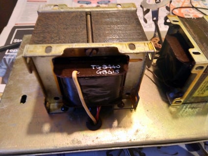

Efter att ha testat förstärkaren på rep så måste jag säga att jag är nöjd. Kommer nog inte att göra nåt mer i första taget. Tackar för hjälpen igen!

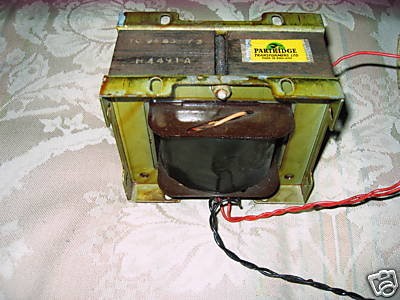

Försöker klura ut om även OT är en Partridge, av ren nyfikenhet. Hittade en bild av en Partridge som suttit i en Hiwatt eller Laney, och likheterna är påfallande.
Sen undrar jag lite över om det är normalt att det är så mycket gegga på den... Betyder det att den gått väldigt varm under åren? Kan man "tvätta" bort det på nåt vis? Närmast för att kolla om det döljer sig text eller siffror under då.
partridge-100w-output-transformer_1_9cff14853324c59149f1b9645c8d40c2.jpg [ 37.11 KiB | Viewed 4763 times ]

Jag tycker det ser ut som om den är impregnerad.

Utgångstrafon är inte en Partridge, utan tillverkad av ett företag som hette Ladbroke Transformers, enligt information från en av grundarna/ägarna till Impact. Normalt är alla transformatorerna av det fabrikatet, men jag har sett fler med någon Partridge.
The attachment chassis_s.jpg is no longer available
Ja det där ser ju ut som OT på min. Men även PT och choke är påfallande lika trots att mina är märkta Partridge. I stort sett bara skyddsplattorna som skiljer.
Ja det är väl nåt slags vax.

...en annan lustig detalj är att PT och OT har exakt samma dimensioner och identiska fästramar. Kanske specialbeställdes de från tillverkarna, både Partridge och Ladbroke, enligt givna mått.
Ladbroke tycks i varje fall inte vara en tillverkare som satt några spår i historien, knappt några träffar när man googlar.

Ang impregneringen: Om det inte är "geggigt" är det troligen impregneringsmetoden som sådan som ger utseendet. Olika beställare kan säkerligen få trafos med olika klimattålighet, dvs att de endera bara doppas i nån lack, eller att de körs i ett impregneringsbad i vakuum eller nån annan metod. Beroende på vad beställaren tänker använda trafon till kan den se olika ut. Vissa trafos jag sett har inte varit impregnerade alls, medan andra sett ut som den du visar och då kommer de ofta från nån seriös militär/professionell utrustning. Mät upp den om du är orolig (med en megger) men troligen är det nog helt normalt.

En tydligt synlig skillnad mellan Partridge och Ladbroke är att de senare inte har några gavlar på bobbinerna.
