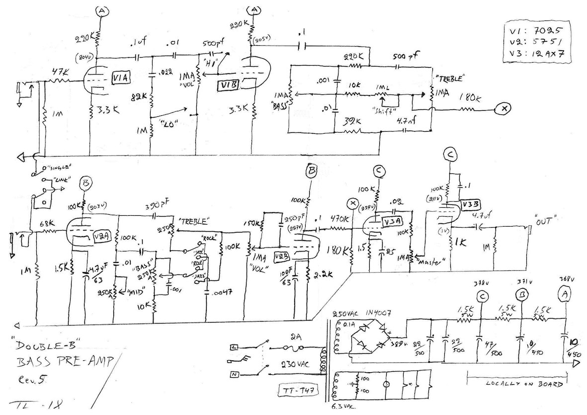

Uppdatering. Det har hänt en del, mest i kanal 2. Missnöjet med EQ:n och forskande i alternativ utmynnade i att jag satte in en s.k. Dumble "Skyliner" inklusive Jazz/Rock-brytare.
Funkar klart bättre än den traditionella Fender-stacken.
Trots det var den fortfarande lite bumlig och aningen diskantfattig, och det åtgärdades hyfsat med 4.7uF på V2A katod och en dämpad konding över volympoten (felritat på schemat, måste ha varit hög på lödångor). Experimenterade en hel del med att hitta en bra balans där, och tyckte att detta funkade bäst.
4.7uF klarade fortfarande att återge basens E-sträng nedstämd till B, vilket också ska vara fallet när man räknar matematiskt på det. Ner mot 2.2uF blev för mycket.
Jag bytte ut 12AX7 i V2 mot ett 5751. Det är ju inte brist på gain i denna förstärkare, men jag ville ändå inte tappa det sjung och övertoner jag tyckte att jag fick till i kanal 2. 5751 funkar helt ok, och gör att kanalerna är bättre balanserade mot varandra volymmässigt. Nu kan man också använda största delen av svepet på kanalvolymen innan det blir hörbar overdrive.
Kan bli en del små tweaks ännu när jag får den testad igen med en riktig basist och ett riktigt basslutsteg med högtalare.

Lite fundersam över spänningarna på V2:s anoder.
På V2A har jag 203V medan V2B mäter 227V. Ska det bli så stor skillnad bara pga katodmotstånden (1.5K vs 2.2K)?
Nu hittar jag inte pappret med siffrorna från en mätning för några veckor sedan, men jag kommer inte ihåg att det skulle varit så stor skillnad då.
De enda, i sammanhanget väsentliga, ändringarna sedan dess är nya filterkondingar (med större spänningstålighet) och 5751 i stället för 12AX7 som V2.
28 Dec 2018, 14:36
Posts: 7513
Post Re: Bas preamp - slight return
Det blir ganska stor skillnad eftersom bara en liten ström ger stort spänningsdropp över den stora anodresistorn enligt ohms lag. Därav ger en väldigt liten strömändring stor skillnad i spänningsdroppet.

Hade den på test på ett rep i dag, basisten körde in i effektreturen på sin basförstärkare.
Funkade bra, men upptäckte nåt jag inte märkt i tidigare test genom förstärkare eller ens lajnad in i ljudkort på datorn.
Den brusade påtagligt (brus som i "ssss"), troligen märktes det särskilt bra eftersom basförstärkaren hade en diskant-tweeter.
Bruset följer med bägge kanalvolymerna och mastern.
Var skulle ni börja jaga det problemet?
Kör ju metallfilm hela vägen så det borde inte ligga där i varje fall.
08 Jan 2019, 22:28
Posts: 7513
Sänk ingångsresistorn aka 68k/47k. Se till att ingången är jordad när du provlyssnar annars kommer 1M att brusa och då brusar det mycket. När guran är inkopplad kommer dess mickresistans ligga parallellt med 1M så då är den 1M inte ett issue.
Du menar att ingångsresistorerna ska ha så stor betydelse? Och värdena är ju rätt standard... men ska testa.
Brus är knepigt att jaga, brum är liksom mer uppenbart vad det kan bero på.
Kan brus annars bero på någon form av jordfel, och i så fall vad?
Om det inte är något fel så är det den resistorns brus du hör när den första volymratten är uppvriden. Jordfel ger inte brus i sig om det inte påverkar någon resistanskoppling eller hur ett aktivt komponent opererar. Jag har dock inbillat mig att dålig kontakt kan ge brus tex lödningar eller rörsocklar. Jag har aldrig testat med en tweeter påkopplad men kan bara ana att med tanke på hur mycket en 68k brusar vanligt så borde det vara jobbigt med tweeter.
Att gallermotståndet sitter på kortet och inte direkt på rörsockeln borde väl inte ha någon betydelse just när det gäller brus, eller...?
Slarvade lite där när jag byggde :roll:
10 Jan 2019, 14:00
Posts: 7513
Nej det spelar ingen roll.
Kom att tänka på en fråga till innan jag labbar vidare, som jag förstås borde ha tänkt på att kolla liiite tidigare...
Om man skulle vilja testa ett annat 12--7 rör i V3, ställer det till bekymmer för katodföljaren, eller har den ingen skillnad?
