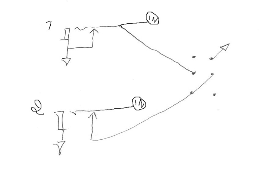

Antagligen har jag fel på nån synaps eftersom det blir kortslutning i hjärnan varje gång jag försöker tänka ut hur en brytare fungerar.
- Tanken: Två ingångar som var för sig funkar normalt.
- Med brytaren (DPDT on-on) ska man kunna parallellkoppla dem.
- I parallella läget är man inkopplad i jack 1. Brytaren vippas så att signalen från jack 1 går till shuntstiftet som då har kontakt med signalstiftet på jack 2
- Vid normal separat användning vippar man tillbaks brytaren och då får shuntstiftet på jack 2 kontakt med jord.
Har jag då tänkt rätt här?

Jag kanske missförstod, men som det verkar skulle du behöva en On-0-On omkopplare, treläges med "mittnolla". Ingång 2 kopplas då till den "rörliga" kontakten och i mittläget är kanalerna separata och används var för sig. I ett ändläge kopplas ingång 2 till ingång 1, i det andra ändläget kopplas ingång 2 till jord.
Hmm, ja kanske..?
Funktionen ska alltså i princip vara densamma som när man patchar kanalerna på en Fender eller gammal Marshall. Bara att man gör det med en brytare i stället.

Lynxtrap wrote:
Hmm, ja kanske..?
:) Jag har inte den detaljkunskapen om maskinerna i fråga... men om man i ett läge ska ha de bägge ingångarna aktiva individuellt (de kanske går till varsin preamp?), i ett annat läge parallellkopplade och i ett tredje ska ingången till kanal 2 jordas, så funkar det med metoden jag beskrev och man behöver en treläges "1-0-1" brytare (enpolig räcker).
Ja fast en viss modifikation av beskrivningen. Med shuntstiftet jordat så blir ju ingångarna aktiva när man pluggar in en sladd. Så jag tycker ju att det endast borde behövas två lägen.
1: Vardera ingång fungerar helt normalt, alltså aktiveras när man pluggar in en sladd, och ledaren jordar via shuntstiftet när inget är inpluggat.
2: Bägge ingångarna parallellt när man pluggar in i övre ingången.
Ingångarna går till varsitt försteg jo, det handlar i praktiken om baspreampen som har en egen tråd, men jag lyfte ut denna intrikata fråga till en egen tråd. :lol:
Det kunde ju vara vilken maskin som helst med två kanaler som kan parallellkopplas.
Här har vi den typ av Fender/Marshall-ingångar som jag avsåg. Där pluggar man ju in t.ex i "Normal Hi", och drar en patchkabel från "Normal Lo" till "Bright Hi"

Gah... nu fick jag en kortslutning...
Troligen har du tänkt rätt från början och jag missförstod nåt. :shock:
:D Det är väl bara att beställa en brytare och koppla på för att se om det funkar.
