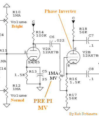

Finns ju flera varianter av post PI master.
Om du vill testa före PI så är denna enkel att prova:
Ja den är den bästa när det gäller concertina, fast med 100K-470K i serie med input till röret.

Ja nu har jag testat pre PI med 220k före galler tror jag det var jag satte dit. Det lät bäst av det jag prövat. Den går inte ned till noll i volym och jag antar att det är 56k motståndet som gör det och annars ska man sätta en konding mellan pot och galler och låta den vara original med 1M motstånd. och låta potten sitta mot jord. Det är samma hack i volymen som kanske beror på kurvan i logpotten ? 1M a pot tror det är cts gitarr pot med mässingsaxel. Såg också att Trainwreck BluesExpress har en 1Mpot Post PI men med en konding mot ena griden och ett 270k motstånd paralellt med potten. Kanske testar det sen ? den typen av förstärkare har ju lika PI och har både fix och katod bias.
Min lösning är att bygga in ett steg förstärkningsteg till och bygga om den till en 6g3 utan vibrato. Jag tror jag kör med löst vibrato istället . Det är ju en clone och jag har redan kapat upp baffeln för 12" istället för 10" som den kommer med original. Enligt vad jag läst och kan se på schemat är ju det den mest gain friska av vintage fender modeller . Den har ju liknande PI som Marshall /Vox
mvh / Janne
