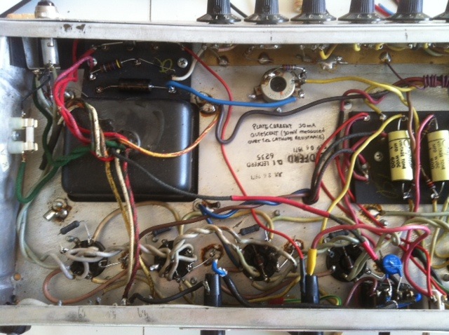

Upptäckte en jordning som kommer upp från "dog house" och som är dragen över andra kablar på plussidan. Se bifogad bild på en TR BF samt min SF som jag moddat till BF specs. Har ringat in kabeln ifråga. Borde inte den medföra ökad brusnivå? Tycker nämligen att jag har ganska hög "duschbrus nivå när volymen är på 0 och ingen sladd i.

Bättre bild.

Om tråden i fråga faktiskt är en jordanslutning, så skulle jag inte tro att den bidrar med brus eller andra störningar. Den verkar dessutom gå vinkelrätt mot de flesta andra trådarna och då minskar risken för ömsesidig påverkan jämfört med om ledarna skulle gå parallellt med varandra.

Ok, tack för svar. Jag har ju moddat över till AB 763 circuit men den jordningen verkar ju inte finnas med där. Iaf inte på det stället. :?

Var är tråden ansluten på undersidan? Normalt ska väl en svart jordkabel komma från "hundkojan" på motsatt sida av kortet.

Kommer från hundkojan. Men det kommer ingen igenom det hålet på pre cbs´n på fotot.

Jag tänkte snarare om det alltså går flera jordtrådar till hundkojan i din förstärkare och var nånstans i kojan den här tråden är ansluten.
Eller är den normala svarta tråden urkopplad och ersatt med denna?

Brus brukar vara dåliga komponenter eller glapp/oxid/dålig lödning, inte proxima kablar.

Alla gamla kolmassamotstånd räcker väl bra till för att generera brus.
Gamla Fendrar brukar brusa, men alla ägare är ju inte så intresserade av att byta ut originalkomponenter...
Men man kan väl testa att byta på några strategiska ställen ifall man tycker att bruset är oacceptabelt.

Får kolla det nästa gång jag öppnar upp den.

Ok. Det är ingen större fara egentligen. Mest att den har lite högre grundbrus än mina andra BF förstärkare. Men så är den ju kraftfullast också...

Hittade en bild där man ser att den svarta jordkobeln också finns.

Det ser ju ut som om man löder direkt i "jordplanet" på sina ställen. En ledare som är jordad på det viset kan inte skapa brus på nåt sätt jag kan komma på, det blir ju mer som en extra skärmning av andra ledare som går nära den jordade sladden. Brus är nog mer relaterat till åldrade komponenter, som redan nämnts.
