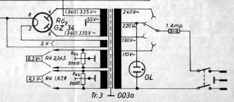

Hittade efteråt en bild på en nätdel som du kanske har nytta av.
- Ingvar -

Jag köpte den 1975 billigt och den är fortfarande kopplad för 220 V, jag har inte ändrat på nåt med trafon, inte mina lödningar etc
Så här ser min trafo ut:
Jag har pluggat in den via vridtrafo och 220 V och då får jag följande värden:
(Vet inte vad de 2 yttre terminalerna är för lindningar, nån annan kanske vet)
Schema som verkar lik min:
http://www.tle.se/bojen/Dynacord_Eminent.pdf
Du bör väl flytta ett snäpp till 240 V om du nu har samma trafo. Denna är ju för rör-likriktare
Känns den igen? Om det är en annan kan jag kolla i min Bassking den har inte rörlikriktare, kan vara en annan trafo
Kolla först detta innan jag skruvar upp alla förstärkare jag har... :D
Hoppas du fattar min kladdritning
tligen
