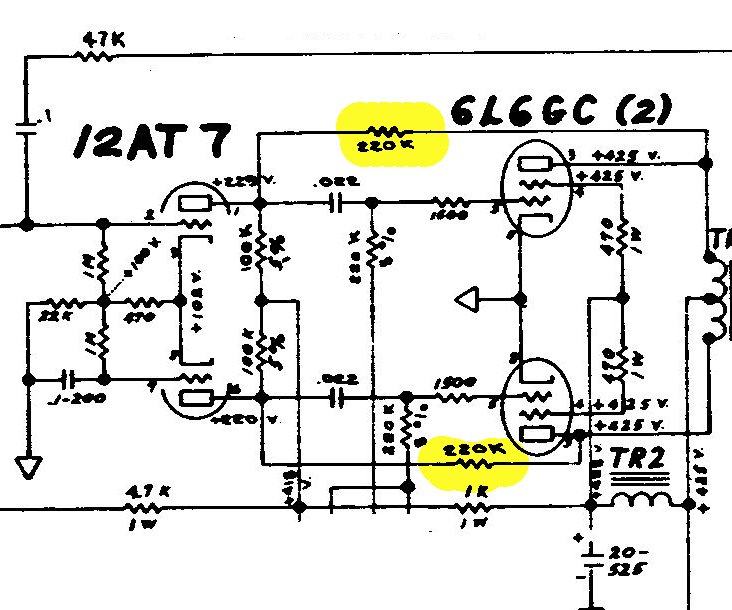

När jag bytt transformatorn på Bassmannen och körde igång den noterade jag att detta var en av de modeller som har extra återkopplingsmotstånd i slutsteget. Har sett dem förut men begriper inte vad de gör för nytta.
Kan någon förklara det för mig?

Det där är en form av spänningsmotkoppling. En del av signalen på utgången (slutrörets anod) återförs i motfas till gallret för att minska distorsionen. Det bidrar till jämnare frekvenskurva och en lägre utgångsimpedans. Inte så att det blir som lägre anpassningsimpedans (som högtalarens impedans) men förstärkaren blir tåligare mot varierande lastimpedans. Dessa fördelar får man mot en viss kostnad i form av lägre förstärkning mätt över drivsteg + slutsteg. Om det inte finns problem vad avser känsligheten bör man ha kvar motkopplingsslingan.

Jo, det där med negativ återkoppling har jag hajjat, men har inte märkt någon noterbar skillnad i ljudet på denna modell och de som bara har den vanliga återkopplingen till ingången på fasvändaren. Nu har jag iofs inte gjort någon A/B test och minnet kan ju vara diffust vad gäller ljudupplevelser :)
