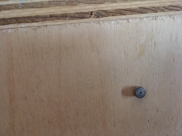

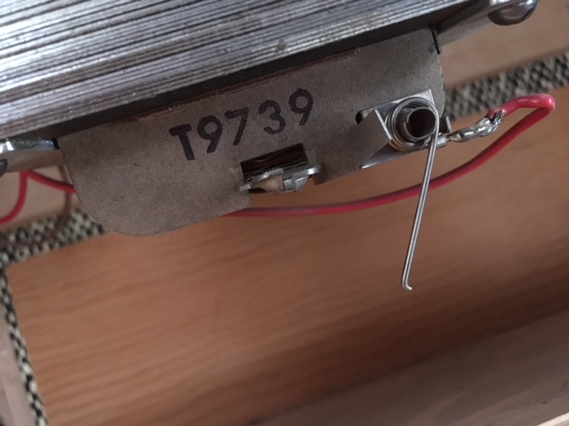

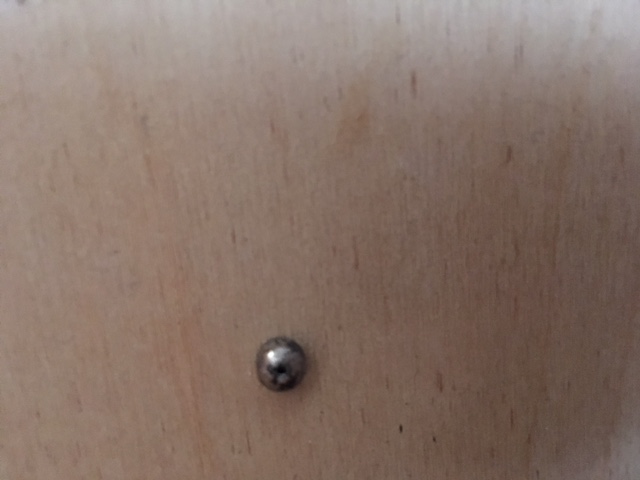

Jag har just börjat använda min Hagström 39 men den slutar fungera ibland. Det har hänt 3ggr. Först var det direkt när jag slog igång den då blinkade lampan bara till och den gick inte att använda. Men sedan testade jag en annan dag och då fungerade den ok men slutade fungera efter någon timme, samma sak hände dagen efter också. Jag har alltså inte gjort något rep på den då utan den har bara funkat eller inte funkat.
Nu fungerar den dock inte mer.
Sen hittade jag en lös plutt och en frihängande ståltråd. Vad är det? Skickar foton.
Tacksam för hjälp

Det är väl en form av säkring tror jag som bryter när det går för varmt.

Det ser ut som värmesäkringen på nättrafon (sannolikt den trafon) har löst ut. Du bör mäta upp strömförbrukningen och sedan på nåt sätt återställa säkringen. Klassiska säkringar av den typen är lödda med en speciallegering med mycket låg smältpunkt. De kan lösa ut pga "liten långvarig överlast", typ att slutrören har börjat rusa eller nån ellyt läcker som tusan, så orsaken bör fastställas innan man kör vidare.

Helt enig med Lampur här.
Mkt riktigt är det en sk smältsäkring,men om man inte är total originalnörd både kan och bör dessa ersättas med moderna motsvarigheter.
Om inte annat av servicehänsyn.
Hagga 39 är ju en lite speciell produkt. Om du avser kika över den är mitt 1a råd att du medelst pensel och tex fönsterputs gör rent. Iom deras layout är de oftast mkt mkt skitiga invändigt vilket ger utrymme för krypströmmar deluxe rent ut sagt.
Så börja där.
Vidare är det mkt vanligt med läckande kopplingskondensatorer och dåliga elektrolyter. Det senare ngt man kollar med LCR eller ESR meter,men vid det minst tvivel bara byt skiten.
Vad avser sound,när de är friska,anser jag iaf att de är lite underskattade. "En gammal Hagga kan ju inte låta nå fränt..". Jo se,tänk för att de kan det så jag rekommenderar dig varmt att renovera den om du ens överväger det.
