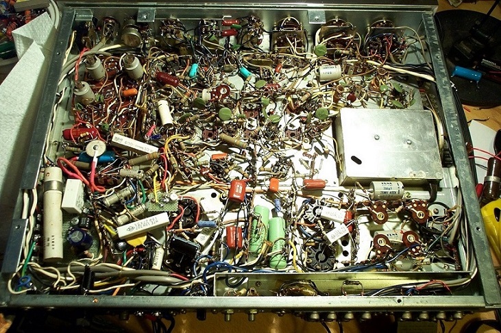

Håller på å felsöker en stärk, den knäpper å sprakar å när man drar upp volymen låter det snarlikt insekter som tjuter. Brummar lite på tomgång åxå.
Några tips ??

Hm. Var börjar man...vikket HÄRKE! :-)
Skrap i pottar = oxid eller DC-läckage från föregående stegs kopplingskonding.
Brum = obalans i slutsteg (slitna rör) eller elektrolyt som gett upp eller oxid som förhindrar jordning i nån jordpunkt.
"Surret"..kan bero på mycket.
Berätta vad det är för nåt. Stereo, USA, 70-80-tal? Schema?
Ett par kretskort, resten fågelbo..vad i himlens namn är detta? :-)

:shock: Har man bara hällt ner komponenterna där? :mrgreen:

Point to point

Jorda bort med kort tåt till angränsande jordpunkt successivt tills du ringar in det. Frustrerande dock att felsöka en sådan pjäs när man inte vet om det är ett fel eller bara resultat av layout, jordragning osv.

Var bara ett dåligt försök till humor så här mitt i veckan...
Hittade bara den här bilden på nätet och tyckte den var ett bra exempel på hur man kan strula till det.
Tack för svaren, det verkar inte vara någon brist på viljan att hjälpa till även om utgångsläget är dystert :wink:

Ser ut som en tidig Pioneer stereo?

Göra reengineering på den kretsen, ja tack...
Ska aldrig mer tänka att min moddade Fenderstärkare är rörig (obs vits...) efter att ha sett detta. :D :shock:

Bra humor, anade det. Men..helt seriöst..det hade varit coolt att felsöka o fixa till den där pjäsen. Faktiskt. Just for the fun of it.

Hmmm... jag kan relatera till den layouten i viss mån. Det är "point-to-point", som någon nämnde. Helt OK som byggmetod, men ska inte bedömas estetiskt. Det är dock lite svårt med felsökningen ibland. Ser ut som en Pioneer-receiver (rätt gräslig, egentligen).
