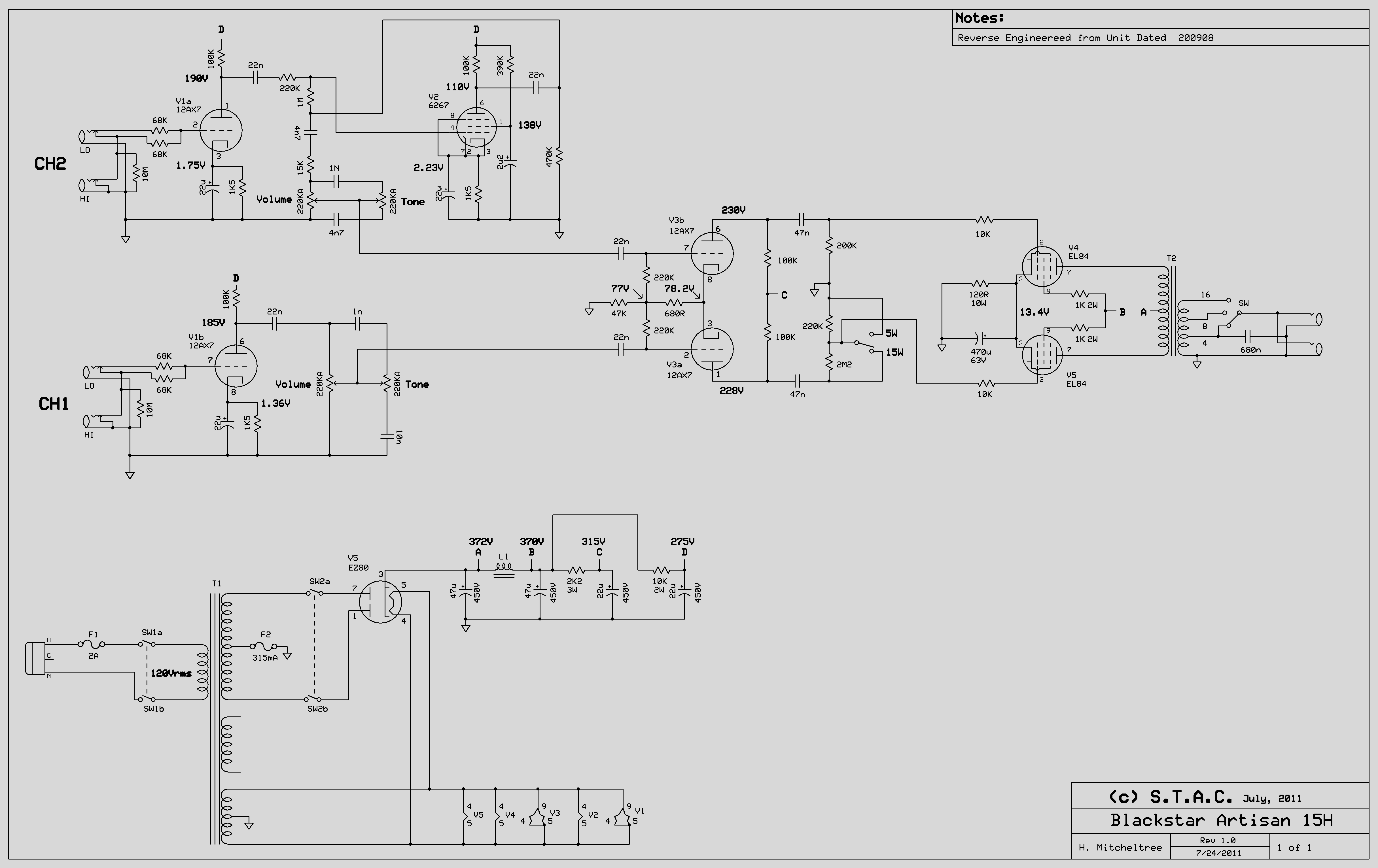

Jag ska byta standby-switch på min Blackstar Artisian 15.
Skull någon vänlig själ vilja hjälpa mig med att peka ut en passande av bra kvalitet.
Bifogar schema.
Tacksam för hjälp. Jocke Rönnqvist

Den bör inte ersättas. Löd samman trådarna.
Vill du ha något som tystar förstärkaren så montera en godtycklig brytare som jordar signalen innan fasvändaren.

Om det är SW2a+b som är "standby" kan jag bara hålla med. Koppla förbi och glöm. Förslag för att tysta maskinen har redan givits.

Det finns vissa fördelar med klassisk standby. Det brummar inte vid uppstart tills bägge rörsidor kommit upp i likvärdigt temp och börjar slå ut varandras rippel. Och det är så jädra skönt när man sitter och modifierar och även lagar att kunna bryta högspänningen men ändå hålla rören i temperatur. Inget av dessa uppfyller att bryta signalen efter preamp. Att bryta skärmgallerspänningen vilket är en annan lösning löser det första men inte det andra. För övrigt om man tänker kunna sälja sina apparater vidare så ska man nog hålla sådana saker original. Blir svårt att förklara för en köpare varför standbyen inte fungerar och varför det inte skulle dra ner på priset. Struntar man i allt jag ovan nämnt så absolut koppla förbi den.

Just den avbildade standby-lösningen verkar ju inte så himla bra, den kommer att belasta likriktarröret med en rejäl strömpuls för att ladda upp första filterkondingen + samtidigt full anodström till alla rör. Det är inte så likriktarrör trivs bäst, kan jag säga. Att bryta i linan efter filtret och mot slutrören, eller till alla rör är mer OK, eftersom man slipper uppladdningsspiken. Det man bör fråga sig är väl vad standby-switchen har för uppgift. Spara rörtimmar med full effekt? Då kan man med fördel bryta bort g2-matningen. Tyst i maskineriet? Då är det smidigare att bryta/jorda på signalsidan. Behålla originalmontage av andrahandsvärdesskäl? Då kör man med originallösning. I det aktuella fallet måste man då ha en brytare som är säker vid rätt hög spänning - det finns ju hela anodlindningens toppspänning mellan de två kontaktgrupperna, kanske 700 V eller mer, och halva toppvärdet mot jord (350 V eller mer).

Finns för och nackdelar med allt. DC spänning ska väl gå hårdare åt switchar sägs det så switchlivsläng vs likriktarrörlivslängd.
Switchen jag länkade till anger dielectric strength 2.000 Vrms så den är nog safe peak to peak mellan switcharna och själva switcharna i sig anger 10A / 400VAC vilket är rms alltså 564 peak tålighet.
