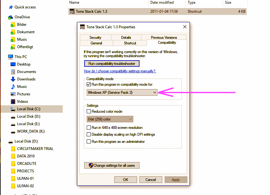

Behövs inga extra installationer. Du väljer bara att programmet skall köras under W-EXP emulering.
Hitta TSC exec fil, högerklicka på den,en meny öppnas. Klicka på "Egenskaper/Properties" längst ner i menyn. Välj flicken "Kompatibilitet" och välj passande operativsystem.

Tack för ett jättebra tips Alex. Det borde ju ha funkat. Dessvärre gjorde det inte det tyvärr. Provade att välja flera olika operativsystem utan positivt resultat. Testade även att fylla i en del andra rutor i det aktuelle fönstret, och det funkade inte heller.
