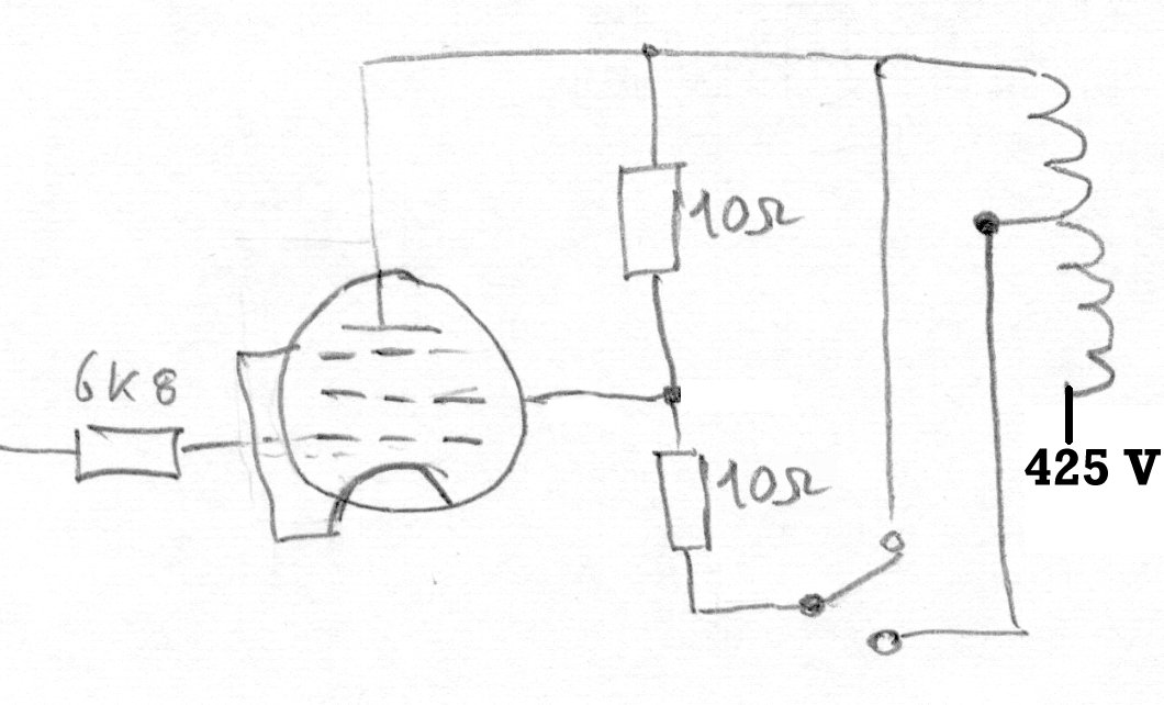

Fick in en kraftig krabat till hemstereo (Audio Space) med omkopplingsbar utgångskonfiguration.
Den funkar ok i "triodläge", Ultra Linear" (UL) lät lågt och dåligt.
Efter att har ritat upp schemat fick jag en misstanke om vad som låg bakom.
Detta måste väl vara helt galet, eller är det någon finess som jag aldrig sett?
Jag misstänker att någon händig varit inne i stärkaren och inte riktigt fått till det. :(

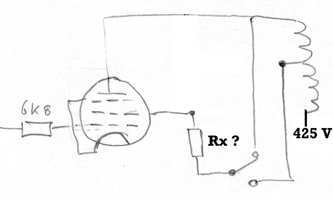

Om jag nu inte är helt ute på tvåhjuligt pedaldrivet fordon så skulle jag hellre se kopplingen såhär:
Frågan är i så fall vad som är lämpligt värde på skärmgallermotståndet och vilken effekt det ska klara av.

Jag skulle säga : 1K/5W eller zenerdioder som Zven o Alex's pratar varmt om.

Jo, jag har googlat och sett värden från 100 Ohm upp till 1k men flest träffar för UL koppling var mellan 2-300 Ohm.
Dessutom hittade jag även ett schema där motståndet mellan anod och skärmgaller var med, i det fallet var det på 47k och skulle enligt uppgift sitta där för att hålla skärmgallret förnöjt under tiden som det tog att koppla om från UL till triod och vice versa.
Detta är ju en kostsam pjäs med skapligt dyra rör i så jag har inte råd att exprimentera alltför mycket så det får studeras och läsas på ett gäng...har inte haft så många instrumentförstärkare med denna finess så vana saknas! :)

Jag har kollat några gamla schemor för HiFi-steg med KT88 och liknande. Med UL-koppling verkar man ha gjort varianter med upp till 470 Ohm och även utan något motstånd alls mellan OT-tappen och g2, likaså i "klassisk" pentodkoppling, dvs det kan vara med eller utan nåt motstånd, men jag hittade ingen lösning med mer än 470 Ohm (bland de schemor jag har tillgång till). Ett motstånd mellan anod och g2 måste ju vara rätt stort för att inte helt glida över i triodkoppling. Troligen är det för att minska strömtransienter när g2 kopplas om. Ett kort ögonblick blir det (g2) ju spänningslöst under omkopplingen och då går anodströmmen ner. Det kan bli otrevliga ljud i högtalaren, så ett 47 kOhm motstånd kanske är en bra idé för att hålla kvar lite spänning på g2.

5W på skärmgallermotståndet men för 47k motståndet är väl 1W fullt tillräckligt?

De effekter du nämner bör räcka fint.

Men detta med (icke avkopplade) seriemotstånd till g2 har ju att göra med risken för parasitiska självsvängningar. Just beam-rör (typ just KT88, 807 etc) kan tydligen, under vissa speciella, olyckliga betingelser, hamna i någon form av självsvängning där g2 har betydelse. Ett seriemotstånd nära sockeln minskar eller tar bort risken för detta. Värdet ska inte vara så stort, bland annat för att det *inte* ska bli för stort spänningsfall till g2. Dvs man vill inte ha ner skärmgallerspänningen, men man vill motverka självsvängningsrisken. För att reglera ned Ug2 är det lämpligt med en avkopplad serieresistor, zenerdioder eller stabrör, beroende på rörtyp och hur mycket man måste minska spänningen. Att vissa konstruktioner inte har med någon serieresistor, beror ju på att konstruktören känner sig säker på att driftförhållandena inte kommer att leda till risk för sälvsvängning.
Vad gäller UL eller triodkoppling är det, såvitt jag kan förstå, lite av en annan diskussion. UL kan ge nästan samma effekt som vanlig pentodkoppling, medan triodkoppling tar ner uteffekten rejält.
