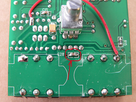

Statusuppdatering:
Har varit i kontakt med Carl Martin och framfört mina synpunkter, och fick bra och snabb support. Fick som svar att i första batchen så var det en designmiss som skall ha orsakat detta. Och att de skall skicka mig instruktioner hur jag löser detta med en lödkolv.
Så i och med att denna köptes beg, så kan den teoretiskt sett vara av första batchen och hoppas att detta skall lösa biffen.
Tyckte det var konstigt att pedalen som är så omtyckt och många som använder den, att det bara skulle vara jag som hörde ljudtappet.
Kan återkomma i tråden när/om jag får instruktioner och lycktas lösa lödningen.

Har nu fått en bild och vad som skall plockas bort och ersättas med en "jumper".

Det funkade!!!
Sjuuukt liten metallbit löddes bort och ersattes av kabel och vips, fyllnaden i ljudet är tillbaka!
Min teori är att dom designade den fel med några millimeter och satte i en metallbit som "bro/vägg" för att leda vidare, och den biten ledde väl inte lika bra som koppar helt enkelt. Gissar att dom nya inte ser likadana ut som denna gör på den punkten.

26 Oct 2017, 19:24
Posts: 7517
Post Re: Carl Martin Plexitone single channel - tontjuv!? - LÖSNI
"Metallbiten" är nog en kondensator...........

Enligt lite googlande efter utseende på kondensator så skulle det kunna vara en keramisk. Typ 1x1 millimeter stor.
Bild kommer här:
27 Oct 2017, 17:13
Posts: 7517
Det är en ytmonterad konding. De har satt dit en med för lågt värde varav du fått ett för snävt högpassfilter
