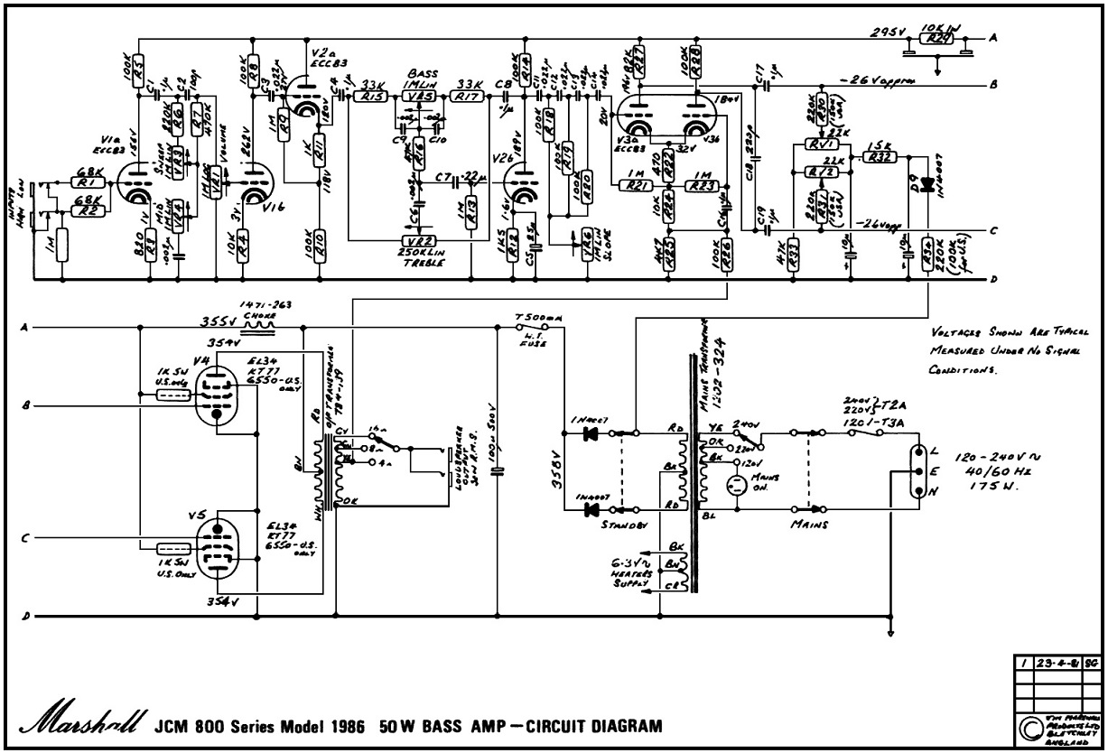

Jag byter rör i en JCM 800 Bass 50w 1986. Enl. schema för kretsen ska plate voltage (pin 3) vara ca 354V och då skulle bias ställas till ca 46mA.
Men jag har ca 414V plate voltage och skulle då behöva justera bias till ca 39mA, men det lägsta som går att justera innan det blir 0 är ca 63mA.
Vad är det som kan orsaka detta? Resistorerna runt bias pottarna?
Är 414V plate voltage onormalt? Eller varför står det 354V i schemat?

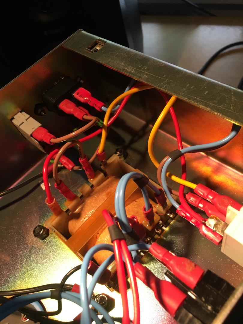

Enl. schemat ska det sitta en 1202-324 PT i stärkaren:
Marshall-JCM800-1986.jpg [248.36 KiB]
Men det sitter en Drake 789-62 i den, och den verkar bara ha 120/240V beroende på serie eller parallell koppling, eller är jag fel ute?

Att en DMM står för en resistans av ca 10M Ohm eller däromkring är jag helt med på,varför jag mkt väl förstår det med ifall g1 saknar referens och effekterna av det,men nu föreligger såvitt jag förstått inte den ekvationen.?
Så frågan från mitt håll blir med all brödtext ovan självklar.
Kan man dra slutledningar av givna mätvärden,rimliga slutledningar,i fallet?.
25 Sep 2017, 12:26
Post Re: Problem med bias på EL34
Kristian fö.
OM B+ lugnar ner sig och blir stabilt i samband med att du tar ur fasvändarröret så kan du med trygghet justera din bias med sagda rör urplockat.
Bias kommer då vara rimligt justerat.
Det du får göra i bakkant är att isf ta reda på varför PI´n (fasvändaren) inte är stabil. Märk väl att det INTE "måste" vara PI´n i sig utan att oscillationen i praktisk effekt kan uppstå var som helst tidigare i kretsen.
Mao?
Mät.
25 Sep 2017, 12:30
