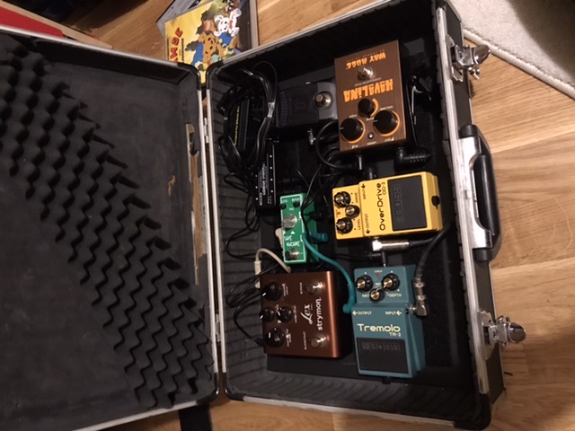

Knåpade just ihop ett litet bord passande min case. Överblivet hyllplan täckt nu med lite matt gaffa och velcro.
Lätt och billigt! Inte det snyggaste kanske.. enkel set up. Måste säga att Boss OD3 är förjävla bra !! Har petat bort min betydligt dyrare boutiquedrive..

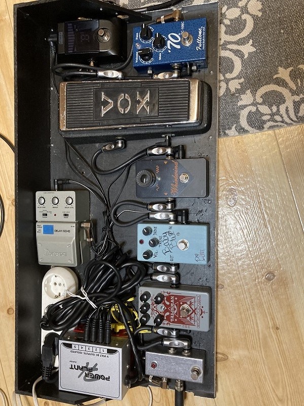

Imponerande att se hur mycket tid och pengar de flesta här lägger ner på just själva pedalbordet.
Mitt bygge är lite mer i Dynamit Harry stil.... huvudsaken prylarna som sitter på låter bra och att kablarna och ström håller hyfsad kvalitet. Fuzzen skiftar jag efter humör, väntar just nu på en Analogman Sunbender som Postmords tullavdelning haft gisslan sedan i mitten på December. I denna 70´har jag bytt trissorna till några gamla fina 109 C, mycket lyckat måste jag säga.
Vox wah från 68, Whirlwind phase 90 med alla OP:s utbytta till gamla "dåliga" LM741:or, första versionens Baby Blue samt ett Talisman reverb drivet med 18 volt, detta reverb är det enda jag provat hittills som funkar att köra framför en överstyrd förstärkare, väldigt bra 70-tal, Led Zep reverb. Sen en split till ett DE 7, kör dry/wet med två stärkare.

Berätta mer om modden på Phase 90? Har själv en sådan, lät intressant. Tycker den låter bra som den är iofs, så skulle vara kul att höra mer om vad du gjort och vad resultatet blev.

MXR använde två modeller av 741:or i de gamla script 90 pedalerna, UA 741 och LM 741.
Även om denna OP med dagens mått är "low-fi" så är dom som tillverkas idag bättre specmässigt än de gamla.
Jag hade ett gäng gamla LM741:or liggandes och mest för kul bytte jag ut de nya UA 741 som satt i pedalen.
Effekten blev att den nu låter lite mörkare och mjukare i ljudet, väldigt subtilt skall nog tilläggas.
Är faktiskt lite tveksam till om jag tyckte det blev till det bättre, som du säger låter dessa rätt bra som dom är.
Tror inte jobbet att byta de 6 kretsarna är värt den lilla skillnad som det medför helt ärligt.

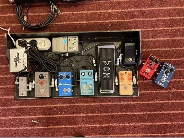

Tillbringade några timmar i repan idag vilket ledde till lite ombyte på pedalbordet.
Testade ett antal fuzzar vilket alltid är kul !
Har fastnat lite för Fulltones Octafuzz, rätt användbart fuzzljud(utan oktav) och sen kan man ju hysta in oktaven när det passar.
Har monterat en switch till för att koppla in och ur oktaven, fattar inte varför Mr. Fuller inte gjort detta.
First in line fuzzen har jag bytt lite fram och tillbaka beroende på humör men idag bestämde jag mig för att Amerikas boutique tillverkare fick ge sig för Svenska Tinypedal! Jag gillar både 70:an och Sunbendern (vilken jag skulle föredra med humbuckers) men det är nått speciellt med en bra Germanium Fuzz face och single coils (har kört mycket Telecaster sista tiden).
Sist men inte minst åkte Beano boosten tillbaka, den är är fan på riktigt !
Har alltid sett mig själv som en gitarrist som inte använder så mycket pedaler, kör många låtar utan att trycka igång en enda pedal men måste villigt erkänna att jag tycker dessa klossar är roande!
