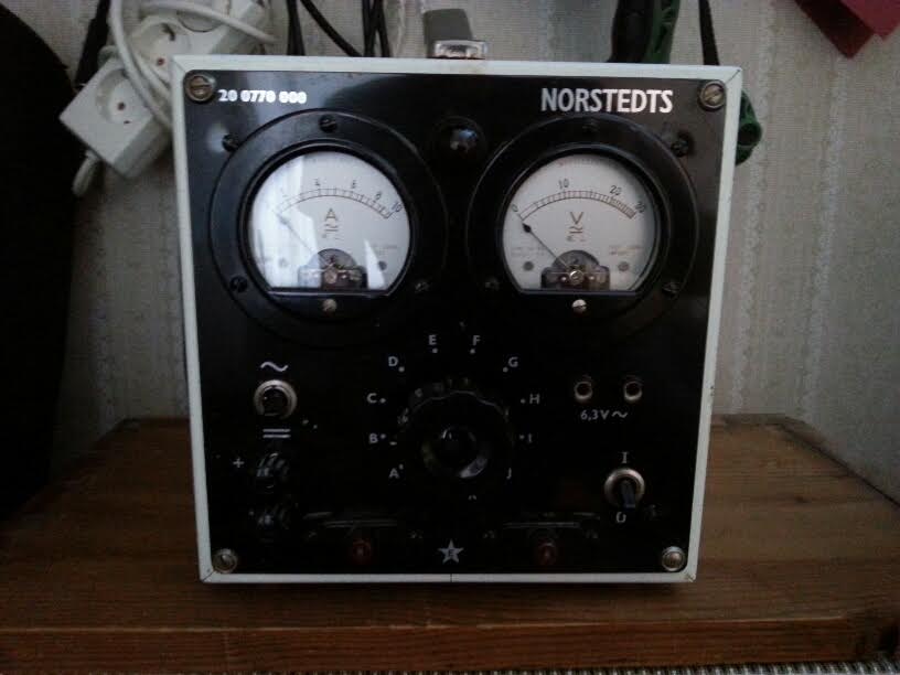

Fick hem en likriktarkub igår. Såg att det fanns uttag för 6.3 v. Finns det något bra användningsområde för en sådan i rörförstärkarsammanhang? Har någon här en instruktionsbok eller nån bra länk att skicka på hur den fungerar så vore jag tacksam!

Alldeles utmärkt att mata 6,3V glöd med. :mrgreen:
De brukar vara antingen en vridtrafo eller vanlig trafo med många uttag på sekundärsidan. Ditt ex ser ut att vara varianten
med stegad trafo. Sedan finns en likriktare, med tanke på åldern kan det vara selenlikriktare. Avsedda att driva diverse
skolexperiment med. Jag tror det klarnar ganska snabbt när man öppnar lådan. De jag har sett har levererat upp till ca 30 V.
Mer tunga än användbara. Själv hade jag dock turen att få tag i en som innehöll en vridtrafo som gick upp till ca 250 V och
till råga på allt var en fulltrafo. Mkt användbart för att bland annat mjukstarta gamla reliker med.

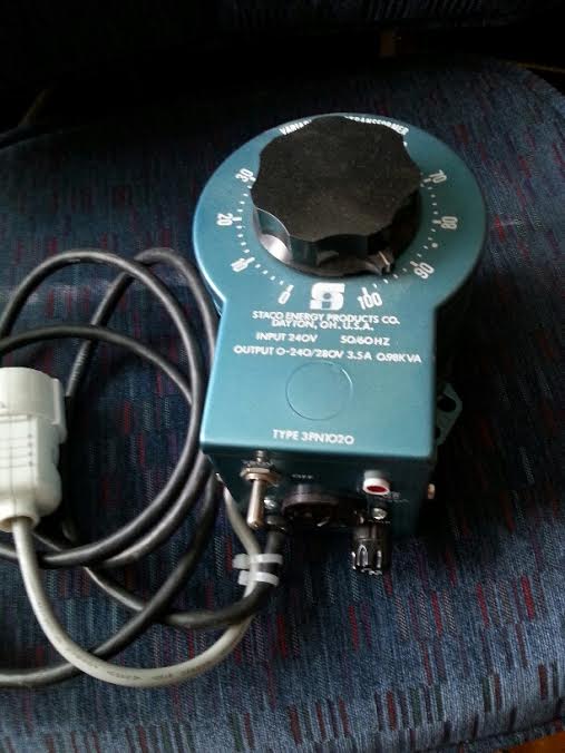

Tack för svar! Har redan en vridtrafo som tur är. Bra när man vill hitta "rätt" volt till förstärkaren och som du säger om man vill starta upp något gammalt lite försiktigt. Tillbaka till likriktarkuben; vad fyller amperemätaren för funktion, och hur aktiveras den?
File comment: Min variac.

Som jag minns de där kuberna är Ampèremätaren ständigt inkopplad i det variabla uttaget, så allt som går ut mäts (inte 6,3 V dock).

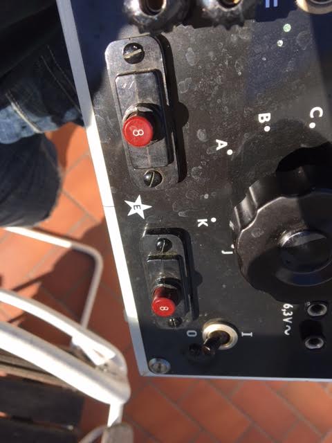

Ok, tack! Det sitter två uttag lägst ned, bredvid varandra, som har två ingångar i varje. Kommer du ihåg hur dessa används?

Hmm... Jag minns nog egentligen bara att det fanns ett uttag, som gav = eller AC beroende på omkopplaren. Strömmen visades i Ammetern, spänningen i Voltmetern, samt att det fanns 6,3 V-uttaget. De två grejer jag ser underst (på din bild) är, om jag minns rätt, automatsäkringar för sekundärsidan. Minns inte fler uttag (men detta är en pryl som var en institution redan när jag mötte den på 1970-talet, så det kanske är ursäktat).

Tack! Här en bild där ljuset gör att de syns lite bättre, automatsäkringarna(?).

Jepp, automatsäkringar. Den röda "pluppen" hoppar ut en bit när säkringen löser. Sedan kan den tryckas in igen, när man eliminerat överbelastningen. 8 är märkströmmen (en är för 6,3 V, den andra för det variabla uttaget har jag för mig).
