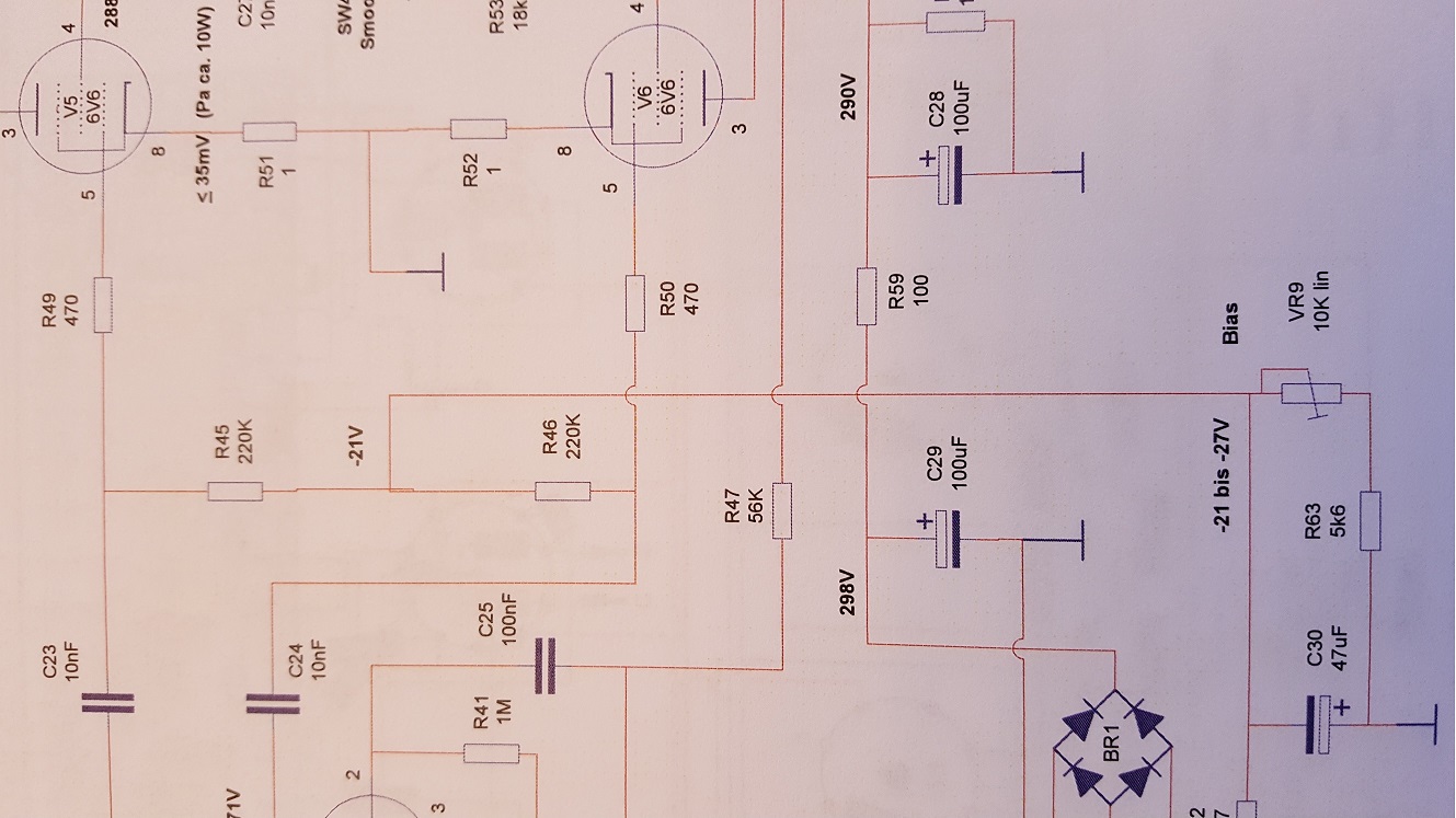

om man vill ha separat biasjustering i en madamp, hur gör man då?
Kan man göra som jag kladdat i nedanstående schema?
Har två pdf-er, en orginal och en med kladdad idé .
/Torbjörn
File comment: Kladdat schema
Kladdad.jpg [205.63 KiB]
File comment: Ursprungligt schema
Orginal.jpg [218.67 KiB]

Ja.
Var bara medveten om att du kommer få använda andra värden på trimpottarna vs original.
Vidare kan det vara ide att installera en mindre lyt per trimpot,på dess utgång. Detta för att säkerställa att gridläckorna om 220k är avkopplade. Om inte blir resp trimpot en del av kedjan.

Ok, vilken storlek på lytarna pratar vi om?
Jag har sett på andra liknande moddar, att man tar dubbla värdet mot den ensamma originalpoten.
Är det gångbart även här, eller ska jag välja ännu större?
Jag har inte sett kopplingen tidigare, där man "drar ihop" utgången med ena benet som original på Madampen.
Vad är skillnaden?

Nja. Det handlar om att se nedre "knä" frekvensmässigt.
Mao,i princip funkar det med vilken lyt som helst,av de kapacitanser vi brukar använda. 22uF tex...no worries.

Ok, jag tror jag fattar. Tack!
