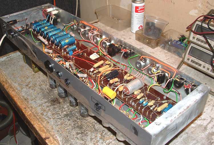

Härligt! Lite som jag misstänkte då. Har aldrig rotat i en Klipp. Är det kretskort eller lödöar/lödstöd i dessa?
Hasse.
Så ser dom ut inuti, skulle kunna använda schassit till hamsterbur...finns gott om plats !:)
