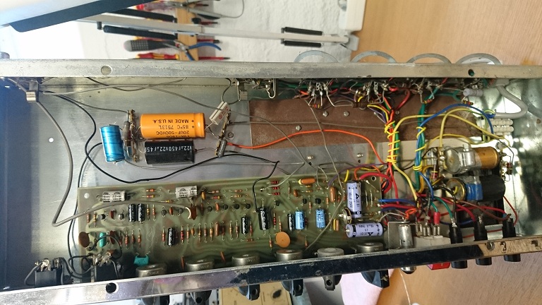

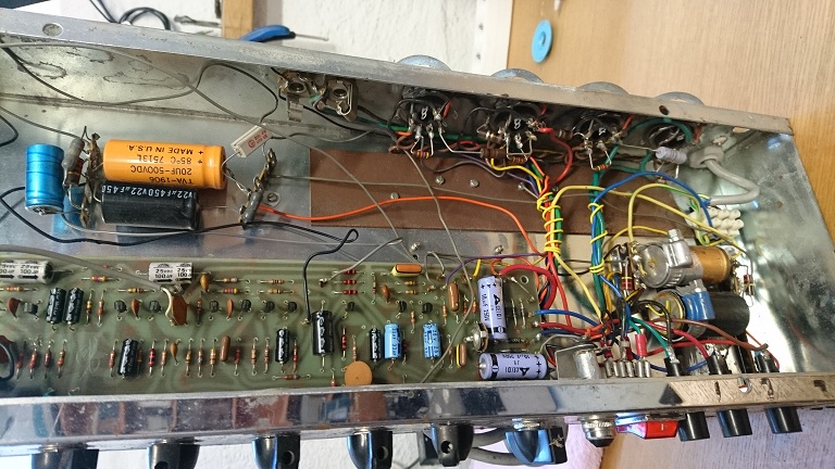

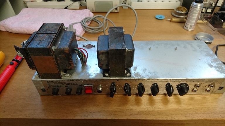

Denna kom med ett "paket med grejer" som jag köpte och jag undrar vad det är jag har att göra med? Värt att fixa eller ska den donera transformatorer som ser biffiga ut? Vore kul om någon vet något om denna förstärkare!

Ser lite likt ut väl? http://craigslistvintageguitarhunt.blog ... tweed.html

Väldigt lik! Iallafall på insidan.
En kopia av Fender alltså. Massa transistorer och fyra slutrör. Har faktiskt inte testat den. Kanske borde prova mjukstarta den o min vridtrafo innan jag gör något med den.

Det är nog mer kopia på samtida Peavey. Fender har väl aldrig gjort hybrider av den här typen?

Troligen det här schemat:
http://www.prowessamplifiers.com/schematics/images/Revival.jpg

Provade i all hast idag med ett par 6L6 och den fungerar!
Den behöver dock gås igenom ordentligt. Ser inte alls bra ut med slangklämmalösningen mm. Detta är nog en bra förstärkare att bygga om om man har en låda att bygga in den i.
500V på anoderna utan rör i. Biffiga trafon.

Är inte detta en Earth Revival som Halkan tog in? Haft en sådan och volymen gick från lite dist till massor av dist. Oanvändbar på högre volym eftersom volymen styrde disten. Om det fanns en gainratt kunde man på lägre volym styra det lite grann. 60W, fanns med 100w men det var nog fyra slutrör då.
