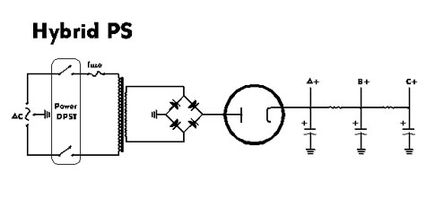

Har sett något om en hybrid version också, där man använder röret som ena delen av bryggan och sen två dioder till röret.

pleximaster wrote:
Tack Peter!
Har du nåt schema?
Jag ju min böjelse att det ska se så "original ut" som möjligt.
MVH plexi

Tack! Just Det det första schemat där, från Rob Robinette var precis det jag tänkte på! Kom bara inte på var jag hade sett det!
