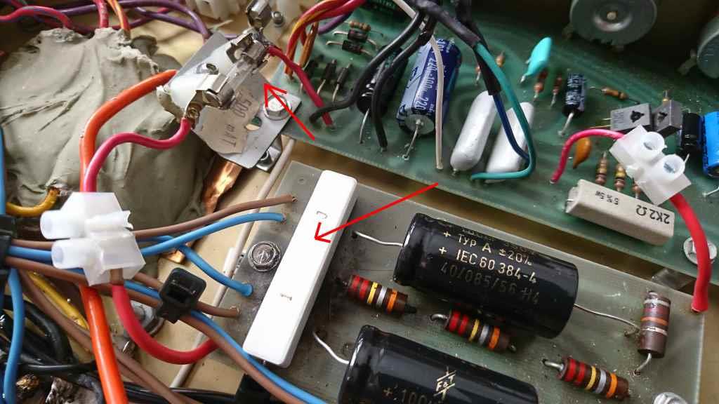

Jag har en gammal Peavey Festival topp, finns även som kombo och heter då Deuce II.
Har problem med att ett 10W 390Ohm motstånd bränns. Motståndet sitter på ett litet kretskort som heter typ powerboard eller liknande.
Första gången det brändes så bytte jag bara motståndet och fick samma problem igen efter lite spelande.
Gjorde då en hobbygenomgång och bytte alla kondingar (utom de minsta) och gick över lödningar mm.
Har spelat hemma på den en del sedan dess och det har funkat prima.
Så ut till replokalen igår för att blåsa på lite. Spelade kanske 15min på hög volym innan det började lukta bränt igen.
Öppnade chassit och kunde se att samma motstånd tagit stryk igen och att plasten på en säkringshållare mellan powerboarden och det stora kretskortet böjt sig. typ smält. Se pilar på bifogad bild.
Vad kan det bero på att detta motstånd går varmt?

Om ingen vart inne och kopplat om något felaktigt ska det där vara pi-filter-resistorn och det enda förrutom kondingarna direkt efter den som kan dra så mycket ström så det havererar är slutrörens g2 anslutning eller överslag i sockeln rören sitter i. Om det inte sitter en stor lodbobba någonstans eller en kabel som är skadad och ligger an mot något. När folk har vart och lött har jag sett mycket sådant, även när "proffs" vart där.
Detta skulle dock kunna bero på den undermånliga g2 resistor konfig. Om det stämmer med deuce schemat sitter det bara gallerresistor på 2 av rören och dessa tämligen små. Brukar ofta sitta värde på 470 till respektive rör. Denna resistor begränsar strömmen som kan flöda in på g2

Kondingarna efter motståndet är helt nya så det borde inte vara dem som ger problemet.
Angående slutrörens g2-anslutning, menar du att det kan vara något fel med de anslutningarna. Vad ska jag då kolla efter i så fall?
Hur kollar jag om det blir överslang i rörsockeln?
G2-resistorn? Är det de två som sitter mellan rör 1 och 2 samt mellan rör 3 och 4? Dessa är på 5w och 100ohm och utbytta av mig.
Eller menar du de två små motstånden som sitter mellan två stift på rör 2 och 3.

Pdt wrote:
Tack för dina tankar. :)
Jag menar att det kan vara röret som är kasst och drar för mycket ström in på den anslutningen eller att det helt enkelt är den bristfälliga resistorkonfig där som gör att det drar för mycket när du fläskar på
Ja. grejen är att det ska vara fyra sådana resistorer från den högspänningsmatningen en till varje rör. Här har de satt högspänningen DIREKT på två av rören och sedan lett den vidare med resistor till nästa rör. Vet inte vad tanken är med detta sätt Peavey ibland gör, har sett det i fler av deras stärkare. Sen brukar det i andra med 6l6GC vara litet större motstånd på 470ohm. Kolla tex på denna pjäs från soldano. Ett 470 ohm på VARJE rör http://i.imgur.com/dMdRq.jpg
Sen ska du nog se över biasinställningen med så rören opererar som sig bör

Det kanske är så enkelt att något rör är dåligt. Så byta rör ska jag ju definitivt testa och även göra en biasinställning.
Tycker du jag ska göra om resistorgrejen och sätta ett 470ohms till varje rör istället? Eller ska jag låta det vara som det är gjort från början?
Ja det kan väl se som "god praxis" även om det inte skulle vara orsaken till just detta problem. Allra minst 470.

Om man jämför med "soldano" schemat så borde 470 ohm/3W räcka till som "G2" motstånd på varje 6L6 rör.

Om schemat för slutsteg/power i Deuce B stämmer någorlunda med Deuce II/Festival så är 400 ohm(390 ohm) 10W motståndet kopplat via standbyswitchen till G2 på 6L6 rören och sedan via 68Kohm till fasvändaren (två högspända transistorer).
För att 390 ohm 10W motståndet skall bli riktigt varmt så krävs det rätt hög ström > 100 mA.
Enligt schemat så skall det vara ca 10V spänningsfall över 400 ohms motståndet i normal drift ( dvs ca 25 mA, fasvändaren drar ca 3 mA).
Om fasvändaren skulle dra nära 100 mA så skulle det nog inte komma ut något ljud.
Alltså borde det vara nåt av 6L6 rören som drar för mycket G2 ström.
/Kalle

Efter kollat på Deuce schemat och ser vilka späningar det är och att det sitter bara 100 ohm som SGM på två av rören, så blir jag mer övertygad du har kaputta slutrör.
sätt dit minst 470 ohm (gärna 1K) på alla slutrören och testa med nya slutrör är mitt råd.
