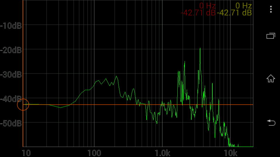

Den där störningen har två frekvenstoppar, den ena vid c:a 2 kHz, den andra vid c:a 3,5 kHz.
Det kan rimligen inte komma från elnätet (50 eller 100 Hz) och det känns inte så troligt från järnvägens elnät heller. Men om järnvägen har andra störningskällor som kan ligga så högt i frekvens vet jag inte.
Gitarren plockar utifrån min erfarenhet upp störningar bäst när de kommer rakt framifrån eller rakt bakifrån. Som det ser ut i filmen verkar det som att störningen då kommer uppifrån eller nerifrån?
Påverkas störningen av avståndet mellan gitarren och förstärkaren?
Så här ser frekvenssvaret ut i grova drag, mätt med mobilen i ett rum som inte är tyst. Puckeln vid 100-200 Hz kan man bortse ifrån.
/Sixten

27 Feb 2017, 09:22
Posts: 1404
Post Re: Motverka störningar i förstärkare?
Järnvägen har ett system med 16 2/3 Hz för tågdriften (själva kontaktledningen). Sedan finns 50 Hz 20 kV i hjälpkraftledningen (samma stolpar, oftast). På kontaktledningen finns det en massa skräp, bland annat pga att de flesta fordon nu reglerar pådraget genom en "chopperfunktion", dvs de är tyristorstyrda. Visserligen sitter styrningen efter fordonens huvudtransformatorer, men det störningsspektrum som uppstår, kommer ut i ledningen ändå. Där finns ett antal olika frekvenser lite osorterat, pga att det ju är rätt fyrkantiga kurvformer det handlar om vid tyristorreglering.
Jag säger inte att det är omöjligt att nåt annat är inblandat, men jag tyckte man kunde höra en sorts "grundfrekvens" i störningen och den var mycket låg, sedan låg det prassel och skrik "uppepå" - gissar på störningar från motorstyrningen. Gitarrpickupen/-erna tar nog lättare upp de högre frekvenserna än 16 Hz, så de höga tonerna hörs tydligt.

16Hz hörs inte av mänskliga örat. Skapas verkligen så höga toner av 16Hz som de vi hör i klippet av att loken choppar spänningen?
Nätfrekvensen 50 Hz omvandlas till 16,7 Hz genom frekvensomvandling.
Därmed bildas ett antal blandningsfrekvenser med hög övertonshalt.
Vissa blir hörbara av mänskliga örat när det induceras till gitarrmickens spolar.
http://ftp.manet.nu/tubedoc/Elektromagnetiska.pdf
- Ingvar -

Växelströmmen från kontaktledningen transformeras ner i fordonens huvudtransformator till en mer hanterlig spänning (nån kV). Sedan likriktas den och därefter finns "choppern", kan man säga. Choppern kan arbeta med verierande frekvens, men det är ju en brutal klippning, utan tvekan, så det finns ju hur mycket övertoner som helst. Trots transformator och annat emellan, så kommer en hel del skräp ut i kontaktledningen. Man hör inte 16 Hz-grundtonen, men man hör (i exemplet) ett sorts knaster, som kommer med -vad jag bedömer- ungefär 16 Hz. Jag har jobbat en del i "järnvägsnära byggnader" så fenomenet är inte okänt.
Sen är det ju numera vanligt att man använder statiska omriktare för att skapa 16 2/3 Hz av de 50 Hz man har från kraftverken. Tdigare användes roterande omformare, som gav rätt fin sinusvåg, men de statiska vet jag inte vad de lämnar för utgångsvåg, kan ju vara lite övertoner där också.
precis det där knastret hörde jag i varierande hastigheter höll på bli knäpp ,,,, nu bor jag i en fastighet med nytt kabelage i alla väggar och ny matning nya uttag lång ifrån järnvägen... har superfin 50hz matning i uttagen :mrgreen:
