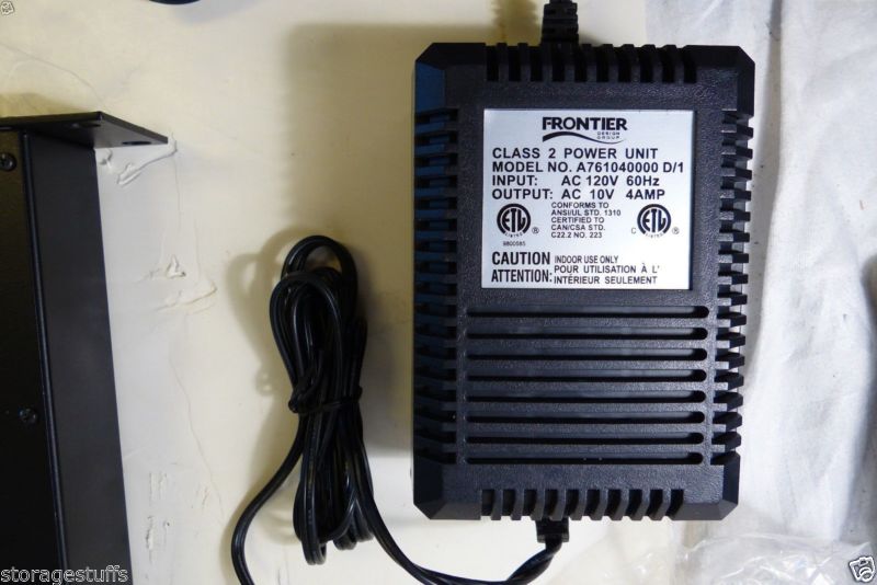

Letar med ljus och lykta efter en adapter med liknande specar som denna, (230vac in dock) utan framgång, hjäälp :shock:
Förslag mottages med varm hand!

Hmmm... Den avbildade adaptern lämnar 10 V AC, om jag ser rätt. Det är inte säkert att 12 V DC är rätt för den förbrukare som avses. I princip är det ju bara en transformator 230 - 10 V med kapsling. Kan kanske finnas på ELFA.

Det kan också tänkas att transformatorn i burken kan enkelt kopplas om till 220-240V nätspänning.

Tack för tips, men den ska ju lämna ac, eller funkar det med en ac/dc? Inte så haj på det där..
Enheten jag har tar 10-12 volt.

Det ska vara AC/AC.

Om man är 110% säker på vad som händer med inkommande matningsspänning, så kan det i vissa fall gå att mata med DC i stället. Exempelvis om det sitter en sorts likriktningsfunktion direkt efter ingångskontakten, så lär den normalt inte protestera om man matar med DC. Är det dessutom en brygglikriktare, så spelar polariteten ingen roll. Men man bör väl kolla noga innan man experimenterar...

Berätta vad det är för enhet den ska mata.

Det är en gammal Frontier tango ad/da omvandlare.
http://adapterexperten.se/ac-adapter-la ... c-5a-60va/
Borde väl funka?

köp denna o byt ut innehållet i klumpen http://www.mouser.se/ProductDetail/Tria ... fr65ggg%3d
