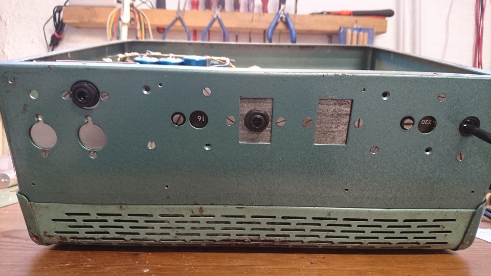

Har haft mycket annat på gång så detta projekt har legat på is. Men idag dök det upp en lucka och då passade jag på att rengöra maskin. Har fått bort in och utgångar och adderat plåt och vanligt telejack. Bytte den stående lyten till en om 2x47uF. Jordade även apparaten. De två fjädersäkringarna hade något lödat dit en kabel så jag passade på att slita bort mekaniken där och addera vanlig glassäkringshållare.
Skulle addera skyddsdioder på gz34:an och upptäckte att jag bara hade två pinnar ledigt. Börja mäta och såg att två av pinnarna används som lödstöd till glöden till skalbelysningen på ovansidan. Skall dock addera dessa dioder vid senare tillfälle.
Maskinen fungerar. Lite brum finns, skulle tro det har med de obytta lytarna som ligger inne i maskinen att göra. Glappade i ljudet så jag gick igenom socklarna och pillade isär pottarna och rengjorde. Maskinen i sig levererar riktigt cleant ljud. Inte dåligt på något sätt men just det, cleant.
Då har det alltså blivit dags att fundera på vad man ska göra med den. Skulle vara trevligt att kunna ha den väldigt clean men ändå få ut riktigt sjungande distortion i maskin med hjälp av en switch.
Funderar på vad man ska göra av de två oanvända reglagen på framsidan. Just nu används mikrofon 1 till gitarren.
Vad ska man göra härnäst? Kanske installera fast bias? Har bara modifierat i mindre skala men skulle gärna gå lös på denna maskin för att lära mig.

Ja, att modda till fixad bias är en bra grej som övning, och har i fallet även den bieffekten att om du i samma veva tar bort den negativa feedback lösningen stiger effekten ur maskin REJÄLT.
På det vill jag varmt rekommendera att du återanvänder ngt av de EF-86 som finns ombord. En mkt bra början på en kanal med lite mer drag i. De primära tricken med ett EF är till att börja med att de behöver installera vibrationsavlastat, vilket redan är hanterat i en Bäckis då hela preamp plattan är gummiupphängd. Nästa är railspänning,vilket i min erfarenhet bör landa omkring 250 volt ungefär för rocknroll bruk (givetvis en fråga om tycke och smak), och det sista är att begränsa hur mkt botten man tar ur det. Mer än 100nf från g2 mot backen tex är inget jag använder i alla fall. Samma med avkoppling av katodresistor. I båda fallen används ofta större värden till detta i äldre designer varför det behöver ses över.
Vad avser katodresistor reagerar de lite annorlunda rent tonalt och attackmässigt än trioderna varför jag iaf brukar tycka att de låter som bäst med värden under 1k.

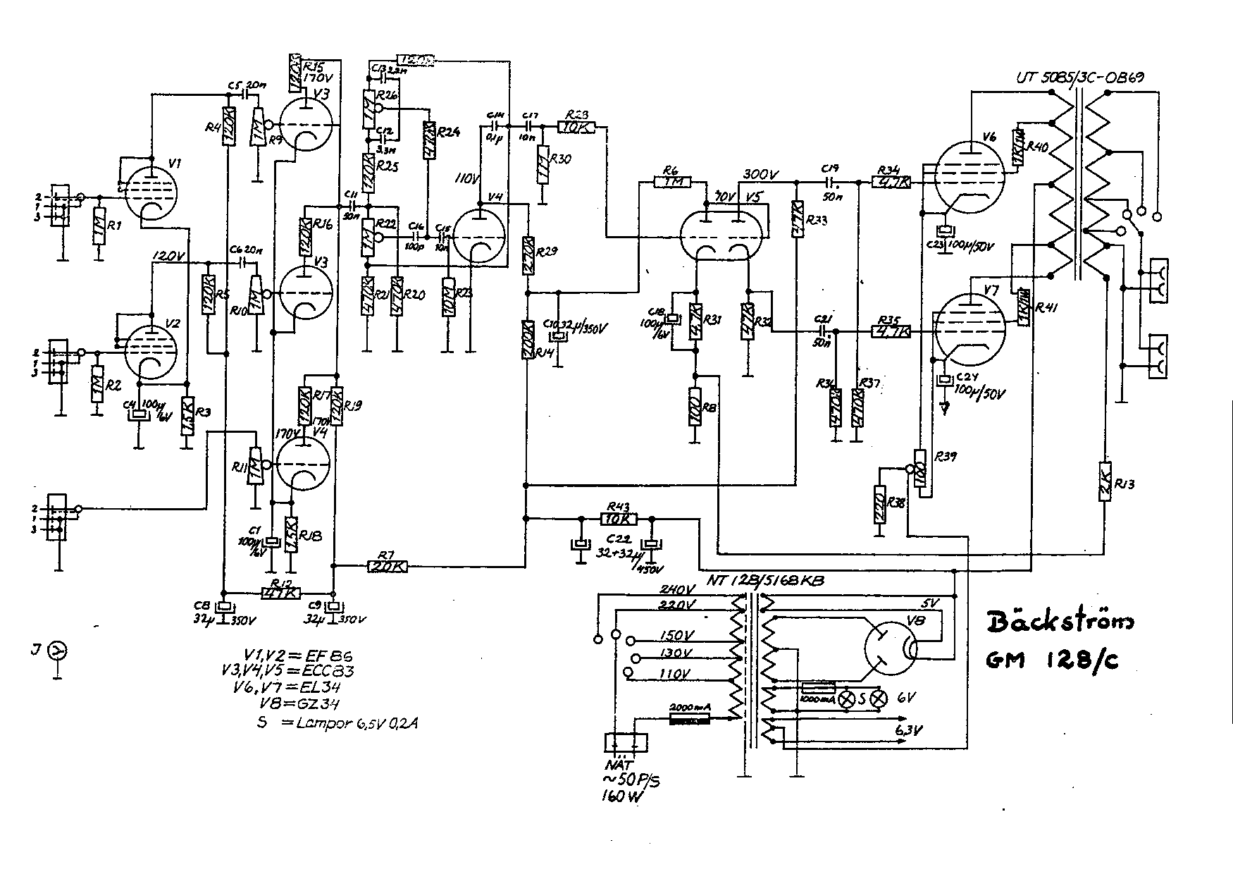

Hej! Tar gärna del av en ritning för individuellt justerbart. Vart skall jag ta negativ spänning när jag kör med gz34? Antar att jag får ta AC-spänning från sekundären och omvandla till ca 50VDC negativ spänning? Googlade lite och hitta denna: Attachment:
Antar att jag kan utgå från denna och ändra 220k mot något större för att få mina -50VDC? (Vill minnas att jag hade markant högre spänning än 325) Borde gå att konstruera om denna till individuellt justerbart med enkla medel? Lägger även till schemat så vi kan referera enklare:

 Re: Sommarens projekt - Gösta Bäckström GM128C
Som bilden,bara det att du installerar vanliga 1/4w trimpottar parallellt mot jord och har wipern som utgång mot resp slutrör. (Wipern,om du inte vet det,är mittbenet på de allra flesta pottar) Sen hade jag utan tvekan använt båda tapparna och en börjat med en serieresistor om 100k på resp tapp innan dioderna som skall till. Vanliga 1N4007 räcker länge. Är både bra och billigt.  Som du ser en ganska enkel grej. Trimpottarna jag använder är på 100k styck,vilket medför att bias spänningen alltså konstant ser 50k totalt mot jord. Om man vill kan man med fördel lägga en serieresistor om tex 22k mellan "jordbenen" på trimpottarna och chassijord. På så vis undviker man att kunna justera biasspänningen till noll,med påföljande rusning i slutrören. Genom att ta spänning från båda tapparna minimerar du ev risker i händelse att en av dioderna skulle ledsna.

Ser varken lytar eller dioder på din bild...har du med dessa? Finns det möjlighet att du orkar kladda ner ett "schema" på din koppling? Har lättare att läsa scheman än att titta på en layout.
Räcker det att de motstånd som ser rail är 0.5wattare?
Edit: Kolla på det nu i morse och tror att jag förstår det hela när jag titta på ett schema från en Dynacord Eminent. På det schemat verkar det vara kopplat så som du beskriver.
Ser att det finns motstånd om 470k galler mot jord på brödrosten...ska dessa bort i samband med fixed bias? Dessa existerar nämligen inte på Dynacord.

Har suttit lite med detta idag. Har inte testat något ännu men har fått kortet på plats. Frågor som dök upp i huvudet om störningar: Kan inkommande AC som ligger ovanför kortet på bilden ge störningar? Kan biasspänning till rören föra med sig någon form av störning beroende på hur kablage dras över huvudtaget? Biasspänningen går ju trots allt till signalkedjan...
Den tappen som blev över från transformatorn....vad ska man göra med den?

Nej,nä det gör det inte i detta fallet. Googla en stund på Kirchoffs två. Bäckisen lyder INTE under "den gyllene regeln" i original. Lös det skall du se att det blir annat ljud i skällan. (Jordningen av lyt för första smäll till HT´ns centertapp. ENBART det till den punkten.) Vidare,bli av med det där UL tjafset om det e där. I sin tur se till att glättningen av de första två smällarna e med i matchen. En Bäckis som lyder under det ovan e fan tyst som en mus..

Ursäkta mig om jag frågar för mycket...men bättre att veta vad man gör om man ska lära sig?...
Den UL-kopplingen som du nämner antar jag är den på schemat som kommer från utgångstransformatorn via R13 och matas in i fasvändarens katod? Isåfall verkar schemat inte riktigt stämma helt med verkligheten. Utgångstransformatorn har iallafall en egen tapp för detta. Räcker det att jag bara löder bort den kabeln? Skulle man inte kunna använda en switch och kunna flippa mellan UL och icke UL för att få en "bredare" förstärkare?
Angående glättning så har jag bytt ut de två lytarna mot en dubbel om 47uF. HT's centertapp - menar du centertapp på PT's sekundärsida?
Och...den tappen som var kopplad till katodbias (glödens centertapp?), vart ska den gå nu?
| 20 Aug 2016, 11:07 |

Japp. Centertappen till PT´ns sekundärsida. Den skall möta jordningen av elektrolyten som tar första smäll innan de två tillsammans når chassi tex.
R13 låter mer som vi talar en NFB resistor? Kan du länka vilket schema du använder,för det finns en hel hoper olika till Bäckisarna?.
De är mkt riktigt katodbias original. När du bygger om till fixed bias skall pol 1&8 bindas samman på respektive slutrörssockel och dras till jord. Förslagsvis via ett 1 Ohms motstånd eftersom du då får en mkt behändig mätpunkt för att mäta bias vid. (U=R*I och P=U*I Dvs,om R=1 så är U=I. Om vi då mäter spänningsfallet,i mV,över 1 Ohms motståndet så blir det direkt översättbart till mA. Då vet vi strömmen i tomgång per rör. Mät nu B+ (pinne 3) och multiplicera B+ med det uppmätta värdet...åsså har du anodförlusten i tomgång).
Du har ju tillverkat en bias krets. Ett tips,iom att maskin har RLR,är att du slår på maskin utan RLR´n i och rent fysiskt mäter på resp slutrörssockels pinne 5 att där är ca -40VDC. Dvs,minus 40 volt. Justera vid behov för runt det värdet kommer biasspänningen mot g1 behöva vara vid de B+ spänningar en Bäckis levererar.
Glödens centertapp i sin tur...den skall sitta kvar. Tills...du bestämmer dig för att använda annan form av jordreferens för glöden. Tex en 500 Ohms trimpott på 1/4w...så du kan "trimma" glödens nolla tills du får minst brum i kretsen. Om du bestämmer dig för att installera en sådan måste glödens centertapp lyftas från chassit och bindas åt sidan eftersom potten i det läget blir maskinens nya jordreferens för glödlindningen

Schemat har jag bifogat i tråden. Länkar den igen: http://ljudbojen.se/download/file.php?id=12970&sid=4e0319e2a8db458edd39f90d658e9942Ja...jag blandade ihop NFB med UL. Är UL att SGM är kopplade till utgångstransformatorn? Ska den kopplas till B+ istället? Pinne 1 och 8 var ihoplödda innan också. Har lödat dit 1ohms motstånden. Glödens centertapp ska sitta kvar? Alltså till jord/chassi? Den satt ju på katodmotståndet sist som e borta.

Starta igång maskinen och bas ställd på 70%. Låter mer gain nu när man drar upp volymen än vad jag kan minnas.
Nu till det där UL. Hur ska jag koppla om då? Är det bara att ta de där 1K motstånden och koppla till andra lyt? Kanske ska ner i värde och upp i effekttålighet?

Japp. UL innebär att man skapar AC motkoppling i OT´n kan man kanske säga lite förenklat. Mao "måste" inte UL utgångarna mot g2 ha samma potential som anoderna. Det är en gammal,felaktig,föreställning som dessvärre fortfarande lever.
Mao är det så att om du tar bort UL kopplingen innebär det i kontext att matningen av g2 INTE sker via OT´n,oavsett hur en sådan UL koppling ser ut.
Ja. Det går alldeles utmärkt att flytta greppunkten för utgång mot g2 dit du har lust egentligen. Var,som du är inne på,bara medveten om den effekt g2 äter upp under full last och därmed behövlig effekttålighet på SGM.
Ja. Maskinen SKALL bli mer effektstinn i fixed bias utförande. Inte mer med det,och kringkomponenter som OT mm klarar den biten med enkelhet i Bäckisarnas fall. E bara att köra på det.
Glöd så. Vi behöver att glöden har jordreferens,i nån form. Om det sedan tex sker på klassiskt Fender manér med motstånd eller om det sker med en fysisk centertapp eller på klassiskt tex Dynacord manér med en trimpot är totalt underordnat. Att göra det via trimpot kan då av rent praktiska orsaker vara bra,speciellt om man använder småsignalspentoder i preampen då dessa är känsliga för all form av störning. Med en trimpot kan man som sagt ratta detta till läge "för minsta brum" med enkelhet. De två ytterbenen på trimpotten går då till glödens respektive sida och mittbenet,wipern,förlängs med kabel som dras till chassijord.

Nu när jag ska koppla bort UL tänkte jag testa med 1K5W. Har läst på lite och ser att EL34 har 250V max spänning på g2...Är det så jag ska ha det eller kan jag ha samma spänning på skärmgaller som anod? Verkar som man får ut mer effekt ju högre spänning man har på skärmgaller?
Jag tänkte ta och sätta trimpot för glöd som du föreslog. Då blir glödens centertapp icke behövligt? Kan man bara dra på krympslang och dra fast den (oanvänd) med buntband med de övriga kablarna?
| 21 Aug 2016, 21:45 |
Racing
Joined: 07 Sep 2008, 11:14 Posts: 7492 Location: Götelaborg
Nej nej nej nej.... Max anodspänning för EL-34 enl datablad är 800VDC. Maximal g2 spänning är 500VDC,med abret att vissa tillverkare (som JJ om inte minnet sviker) sätter det till 450VDC. (Peter H?)
Nej. Det med antal volt mot g2 och uteffekt hänger inte ihop. Inte alls. Vill minnas att det var Aleks som för länge sedan länkade till ett "paper" på det med skärmgaller,som sammantaget får sägas vara en mkt mkt missförstådd funktion i ett slutrör. Det som kan sägas är att potentialskillnaden mellan g2 och anod har inverkan på hur röret ifråga reagerar och arbetar. Vidare är det så att g2 normalt anges för maximal effekt/belastning,och detta av en orsak då g2 normalt rent fysiskt inte är designat för att hantera ngr anmärkningsvärda effekter.
Ja. Monterar du en trimpot för glöd så skall centertappen för glödlindningen tas bort och galvaniskt separeras från chassi. Funkar att trä en snutt krymp över och binda det åt sidan med ett buntband eller liknande. Går alldeles utmärkt.
