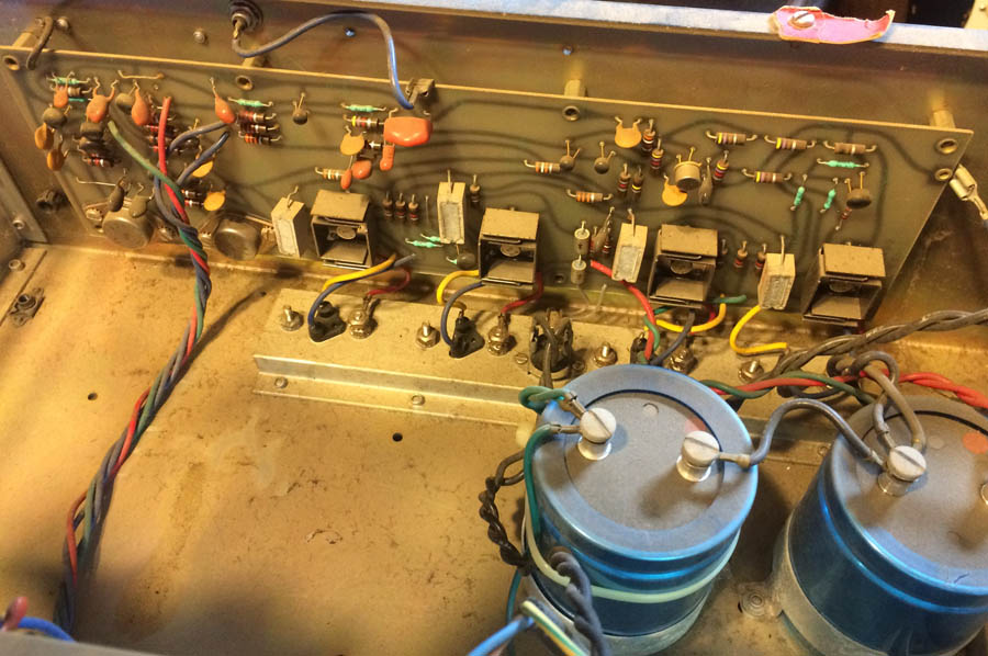

Och visst är MFD samma som uF? Se bild.
20 Aug 2016, 11:17
Posts: 1387
Post Re: Kan jag ha spelat en 120V trans.topp på 230V utan skador
Jovisst. MFD är samma som mikrofarad, µF.

Inga problem att köra med 4700 uF i stället för 4500 va?
Nej, men du kan köpa orginal värden här: http://eu.mouser.com/Passive-Components ... 44Z1yx4avv
Denna funkar väl?
https://www.elfa.se/sv/aluminiumelektro ... &simi=97.5
Det ska väl vara DC på spänningen? (såg att på vissa står t det "V V", och gissar att det betyder växelström)
Länken leder till en elektrolyt som är 4700 µF och tål 63 VDC (i rätt riktning, en vanlig bondelektrolyt mao).
"V V" är inte en beteckning som är standard på någon modern komponent som jag känner till... Däremot hade sidan från Elfa nån egenhet, som gjorde att vissa enheter visade två gånger efter varandra "63 VDC VDC", bland annat. Växelspänning bör man nog förvänta ha beteckningen VAC.
Och det är en sådan jag ska ha, alltså?
Den konding du länkade till bör utan problem kunna ersätta den som finns på bild tidigare i tråden. Skillnaden mellan 4500 och 4700 µF är inom toleranserna och märkspänning 63 V är ju klart godkänt för att ersätta en med märkspänning 50 V. Bör funka fint!
