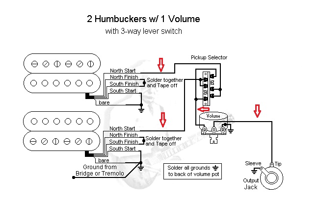

Det gäller en Squire stratocaster VII med 2 humbuckers där jag har skaffat nytt inputjack, volympot samt 3 way lever switch. Efter lite bråkande med lödpennan har jag nu fått ihop det hela enligt det här schemat:
När jag kopplar in gitarren funkar det som det ska, förutom att det är ett brummande ljud som hörs när man inte rör någon metalldel (strängar, stall osv).

Som Tubis skriver måste alla signalkablarna i gitarren vara skärmade. Om kablarna ligger samlade kan du använda metallfolie att skärma alltihop med.
Viktigt: glöm inte ansluta folien till en jordpunkt i gitarren. Kopparfolie rekommenderas eftersom den går att löda på.

Jordkabeln mellan stallet och jord på poten behöver inte vara skärmad. Den du använt är OK.
Det behöver däremot samtliga signalkablar = märkta med röda pilar på bilden.
Nu skall jag inte tjata mer.

Då var det här löst. Lödde om med skärmad enledarkabel på de kopplingar som Ingvar ritat in i schemat och nu är gitarren brumfri! :)
