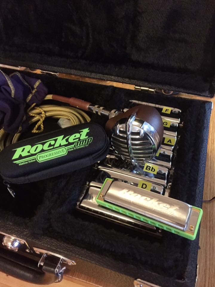

Ett munspel med inbyggd förstärkare :lol: :lol: nej, men väldigt volymstarkt och lättspelad. Kanske det bästa Honher spel out of the box som jag testat. Någon annan som testat denna gröna lilla best.

Tjena!
Vet du vad det är för skillnad mellan Hohner Rocket Amp och Rocket Harp förutom färgen?

Nu ser jag en skillnad. Rocket Amp har stängda sidor, Rocket Harp har öppna. Finns det fler skillnader?

Kammen är fräst på ett annat sätt samt att hålen är större. Skön att lira på men färgen är gräsligt grön :lol:

Jag tror att det är likadana kammar förutom färgen.
Jag köpte 2 st Rocketkammar och satte dit special 20 plattor och kåpor.
Vanliga Rocket har också mycket större hål än vad en special 20 kam. Och det går nog inte ha så mycket mindre material mellan hålen. Dessutom så är de gjorda i ett hårdare material än SP 20.
Resultatet då?
De har klart högre volym och är betydligt responsivare och lätta att spela.

Kammarna är exakt samma bara annan färg, samma ABS plast som finns i Special 20 och alla andra modeller med en kam i ABS plast.
Stämplattorna är också samma i dom olika, använder samma stämmor som Special 20 och Marine Band Serien.
Kåporna däremot skiljer sig som ni säger. "vanliga" Rocket har öppna sidor, medans AMP och LOW har stängda sidor.
Japp ni hörde rätt Hohner har nu släppt en Rocket modell i låga tonarter!

Men är det verkligen samma plast?
Man kan vrida en sp 20 mycket mer än en Rocket som är stabilare.

Jo det är samma plast, Hohner använder samma ABS i alla sina spel.
Anledningen att Rocket är stabilare måste bero på konstruktionen av kammen, eller att Special 20 kammen är gammal och kanske gett med sig med åren. Tror dock mer på det första.
