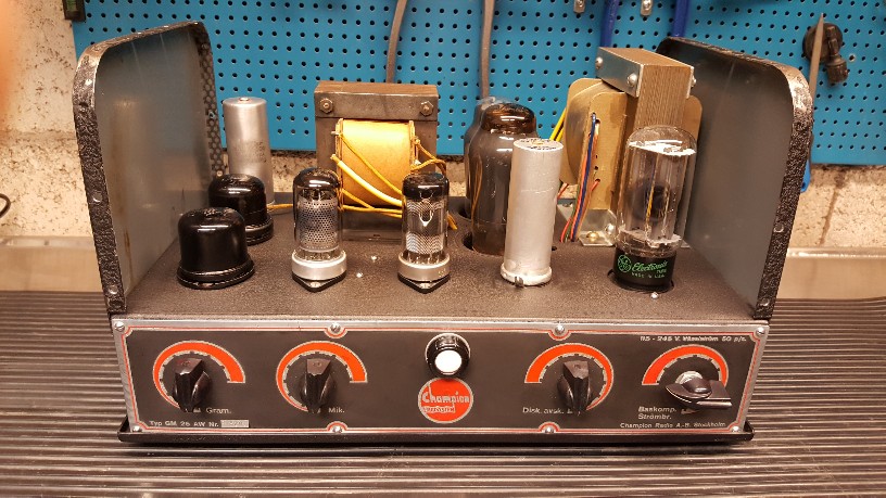

Champion är ju ett gammalt hederligt svenskt fabrikat. Taget ifrån minnet köptes Champion av Gösta Bäckström AB 1949,varför det som är märkt Champion mao är relativt gamla bitar.
Bäckströmare har ni ju sett mig avverka ett gäng under åren,och med det har vi tidigare tex konstaterat att "mysteriemaskinen från Borås" använde en PT som är en deadringer för de vi ser i gamla Champion maskiner.
Många av de gamla Champion maskinerna,iaf de jag oftast tagit del av,är mer omfattande till sin uppbyggnad-i likhet med Bäckisarna.
Så när denna då dök på blocket och Sixten tipsade mig fortare än fan via SMS iom att den fanns strax söder om Gbg var det väl inte mkt att tveka på.
Men. Nu e grejen den att säljaren visade sig vara närmast lika intressant som maskinen,om inte mer. Råkar vara så att säljaren arbetar med utveckling av system för svenska LAB gruppen... Så man kan lugnt säga att vi i ett mkt långt samtal lät gammalt möta nytt,om ni förstår vad jag menar. Mkt mkt intressant må sägas.
Hur som.
Champion GM 25 AW.
Vet faktiskt inte så mkt om modellen mer än vad jag kunnat utröna från en snabbare genomgång. Det som tilldrog mitt intresse var att den använder EL-12 slutrör. En modell av slutrör jag som kanske bekant för en del sysslat med tidigare,bland annat då i tex den Östtyska gamla Reissman KR-56 maskinen,ett rör jag ärligt kan säga gav mersmak.
Till karaktären påminner det i min mening väldigt mkt om EL-34,bara det att det viker sig tidigare och...ärligt talat ännu snyggare.
Märk nu väl...åsikt.
Är ju samma som att jag ju lattjat en del med gamla 6L6G vid det här laget och tycker att de HELT klart bär med sig merit även de. Gamla 6L6G är definitivt inte ett 6L6GC lr liknande i karaktär. Mkt långt ifrån rent av,men som sagt..återigen åsikt.
En GM 25 är nu inte direkt ngt puttenutt liten maskin. Från bilderna att döma drog jag slutsatsen att den nog inte var så stor rent fysiskt,men se där bet jag mig i tummen. Stor som en Bäckis eller liknande är den nu inte men...nog fan väger den ngr modiga kilo och är rent fysiskt iaf inte direkt som en Geloso 213 eller 219 direkt.
Rören som sitter i är... EF-12. En gammal form av pentod som i detta fallet härstammar från Tfk och är försett med stålkropp. I sin tur ett par ECH-21...EL-12 flaskorna och till sist ett AZ-1 som likriktare.
AZ-1´an kan vi nog direkt konstatera att det är vad som sätter gränserna här.
Mjo. Telefunken symbolen är väl inte direkt att ta miste på.
ECH-21´orna däremot..inte ngn tidigare erfarenhet och vette fan om jag avser engagera mig i de heller för den delen. Intresset för de från min sida får nog beskrivas som rätt lojt.
Men sen har vi de här kompisarna. De är då det direkt motsatta. Skall erkännas direkt,jag gillar EL-12 och får de bara vettiga drivspänningar och signal ger de mos så det räcker i push/pull config. Inte tu tal om annat.
Till sist då ett gammalt Mullard AZ-1. Har använt de tidigare och de gör väl vad som står att förvänta kan jag tycka. Inte mer med det,men de räcker inte till för att låta en maskin som skall mata vad den kan ur ett par EL-12 ge vad den kan. Vid de spänningar som ligger för handen under last har vi ledigt passerat de knappa 80mA det löser.
Lite snabb kontroll av div kondensatorer,och som förväntat var det ett antal av dem som var pensionsfärdiga. Hystade dit lite friskt blod i all hast,såg över vad som behövde ses över och slog igång skrotet.
Upp till liv,upp till dans. Jodå. Den gamla maskin fungerar allt. Inte mer med det. På gott och ont,bryggade som snabbast in ett par telejack,så kan kort konstateras att för gitarrbruk låter de helt för djävligt original. ÄVEN med friska kondensatorer på plats. Mao..säkert kul som relik i form av PA men knappast användbart.
Vad som skall bli av detta?
Jag vet faktiskt inte. Tar den biten som det kommer menar jag. Landar ju ett antal maskiner det närmaste så...
Gitarrmaskin står väl klart men vidare än så ser jag det som ett blankt papper. Hade varit kul om man kunde göra något vettigt med EF-12 flaskan kan jag väl tycka.
En av finesserna med såväl EF-12 som EL-12 är att de varken är svåra eller dyra att få fatt i så...

Mm. "Bench work",som det heter. Vackert är det då rakt inte men det fyller sin uppgift när eländet står still på arbetsbänken.
Likriktare var det ja. Nu e det som så att AZ-1 flaskan (såväl som AZ-4) använder den där lite äldre typen av "klämsockel",och den har ju helt klart dels större hålbild och större C-C avstånd mellan fästelementen.
Nu råkar det finnas ngr sådana oktalsocklar över ifrån "Belgian blue" så jag drog dit en sådan och pinnade för GZ-34/5U4 mfl.
Jomen. Ett gammalt Golden Lion GZ fick pryda den platsen. Olastat ger glödlindningen knappt 4,8VAC och under last med GZ´an landade det hela på knappt 4,7VAC. Mao är det nog att betrakta som safe,och visst tänder röret även med den begränsade spänningen.
Det ger för handen att B+ nu ramlar iväg. Slutrören stod ju svintungt så tills vidare adderade jag bara ett par keramer till...men fortfarande tungt...
I det ramlar B+ iväg mot 440VDC å se det e en del det med EL-12 i socklarna. Dyngade dit ngr zeners mot g2 mest för säkerhets skull i samband med utprovning,vilket nog inte var ngn helt korkad tanke.
I sin tur blir det nog nödvändigt med en högeffekts pulldown i ngn form. Olastat skjuter B+ iväg BRA långt! Är förbi 550VDC ett ögonblick...å det finns ingen anledning att vara så elak mot lytar mm.
Bryggade sedan in ett tele i vardera ände av maskin,och visst låter den och visst fungerar den. Låter faktiskt halvhyggligt redan som den står,men då skall man ha klart för sig att ngt drar MYCKET ström i preampen. Ersatte de där två 10k droppresistorerna som sitter i serie med en 12k om 5w...och det hela går asvarmt.
Påföljden är ju att spänningarna mot preampen och PI inte direkt e på par heller då...
Nåja.
Fick av pur nyfikenhet ställt maskinen på vågen,kom nu ihåg att den rent fysiskt inte e ngn pluttegrej direkt... Å vågen stannade på 9kg utan huv mm. Är ju rent av ganska lätt för att vara en gammal Champion! :shock:
Vi har alltså nått en punkt där vi i princip kan kosta på oss att rensa rent under huven på den. Allt fungerar,och inte mkt mer med det.

Post Re: Champion GM 25
Racing! Har du denna kvar? Har fått tag i en jag med.
