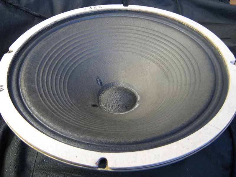

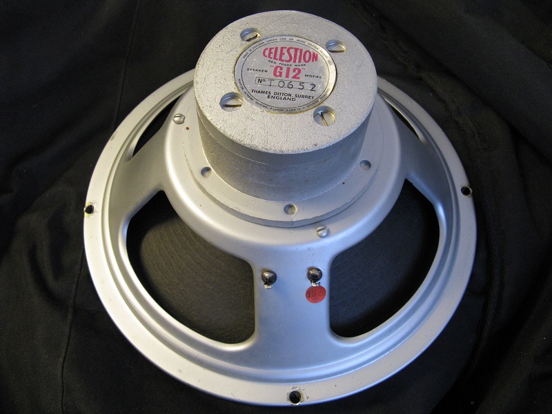

Tom cabben e lite lurig. E alltså en form av openback 312. Original Celestion elementen går ju knappt att lösa för pengar,och eftersom min ambition med riggen e att faktiskt använda den så gick dem fetbort redan från början. De fick Sixten behålla.
Enl uppgift skall detta vara från 1965. Mao är den lika gammal som jag e. De där kromade beslagen med hjul är för allt jag vet original,och de gör sitt jobb. Innebär att själva förstärkaren skall skruvas fast i toppen på cabben,och de beslagen saknas då dessvärre MEN...skruvhålen är kvar varför det inte skall vara hela världen att vattenskära ut ett par nya i min mening. Vi fixar det tids nog. Med de på plats kan man alltså tilta hela riggen som det passar.

Så...sådär ser det ut nu. Två greenbacks och ett Cannabis. Greenback elementen på 8 Ohm styck å Cannabis tratten 16.

Jodå, men planen är att lägga ut dem på eBay internationellt snart. Jag vill helt enkelt ha så mycket betalt som möjligt för dem.
De här är säkert i bättre skick än de flesta, som väl oftast suttit i Marshall-lådor och blivit matade med hård Rock N' Roll i c:a 50 år. ;-)
I MAX-lådan har dessa tre haft ett lättsamt liv, under lång tid varit helt lediga. Inga fladdriga eller spruckna koner här inte! :-)
Denna fyller 50 om en dryg vecka. En har nyss fyllt och den tredje fyller den 9:e April.
/Sixten
